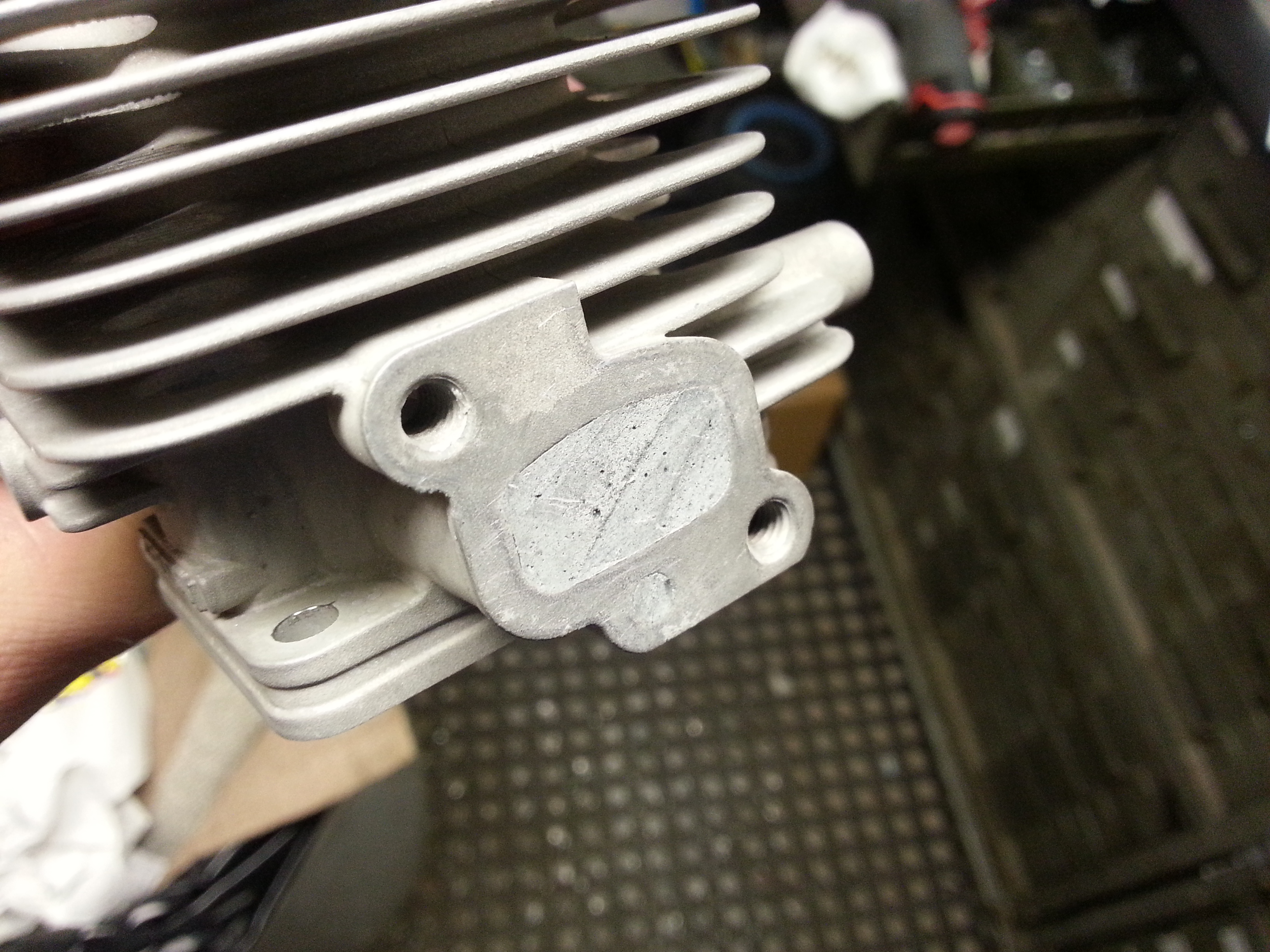

Har påbörjat portningen också.
Första reedcase motorn jag bygger, så allt tar 18ggr så lång tid!
En sak var jag dock helt säker på från början.....
Jag ska inte ha ringöppningen lika nära portarna som OBR har.
Vill inte modda vevhuset utan vinklar helt enkelt isär kanalerna lite.
Kommer inte att röra originalkanalerna alls i första läget.
Började med att gjuta igen insuget.
Slipade ur och kapade massor av greppytor i hela kanalen.
Hittade en gummislang i rätt dimension som fick agera mothåll.

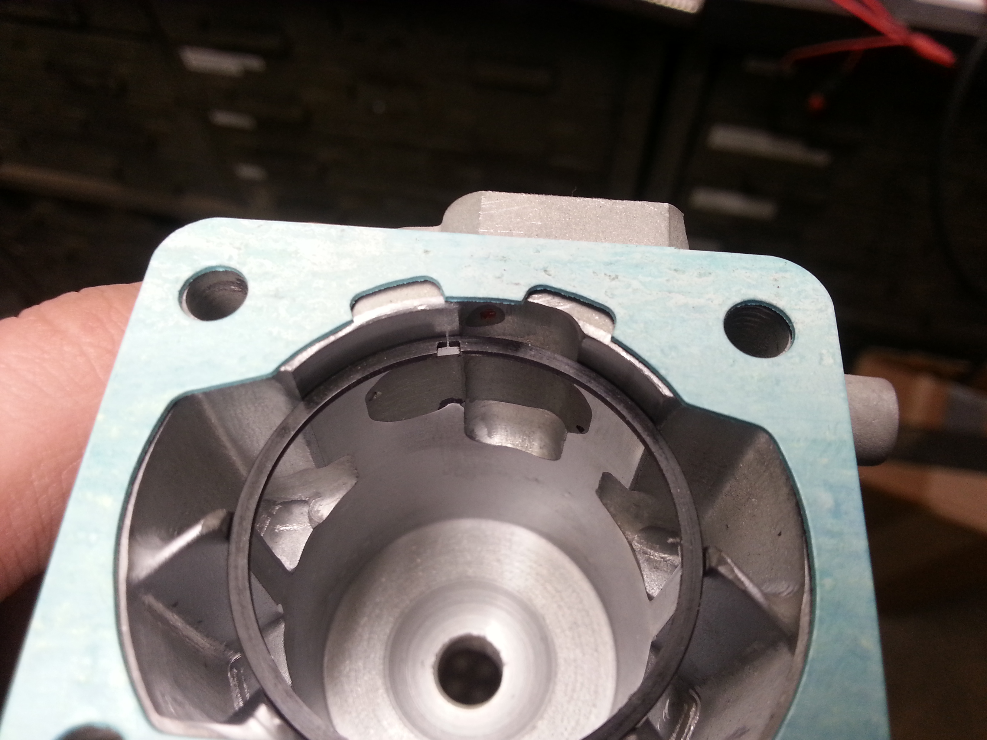

Här är en bild på en OBR cylinder och kolvringen....
Observera att packningen passar och matchar portarna i vevhuset....

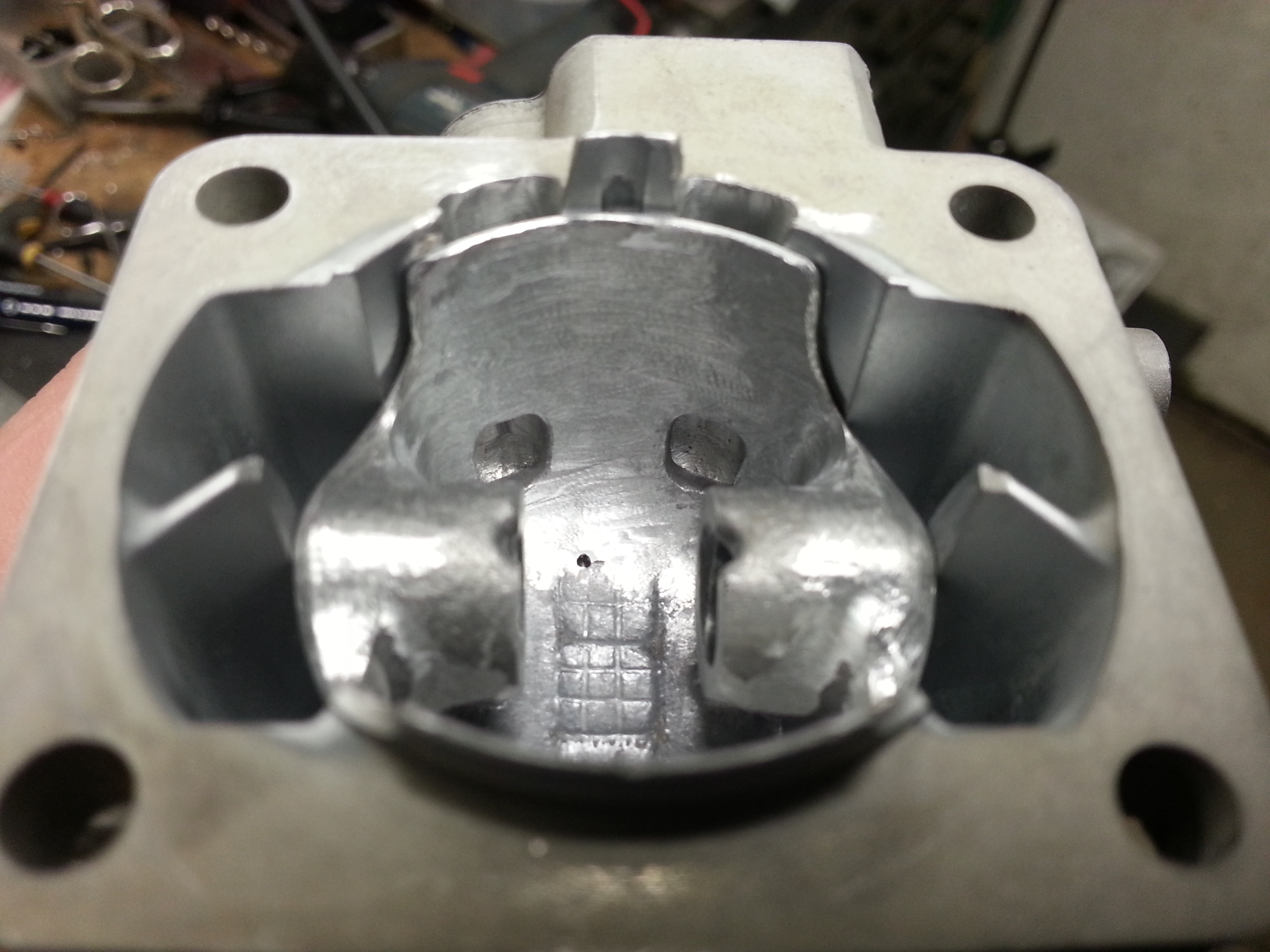

Post by Dave » 22 Mar 2015, 08:10
Och lite bilder på kolv och min portning.
Re: Dave's 5B SS ☆XV☆
Post by Dave » 22 Mar 2015, 08:15
Cylindern är en helt vanlig 290 och den behövde ett nytt förbränningsrum svarvat för att lira ihop med 30mm slag.
Landar på ungefär 0.50mm i squish nu med originalpackning.

För att återgå till OBR cylindern, kan man utan problem köra den med en helt vanlig original packning.
Kanalen är så lågt tagen att originalpackingen inte ens behöver moddas för extraporten.
Dessutom tyckte Sean på OBR inte att det var ett problem att portarna i vevhuset inte matchade cylindern....

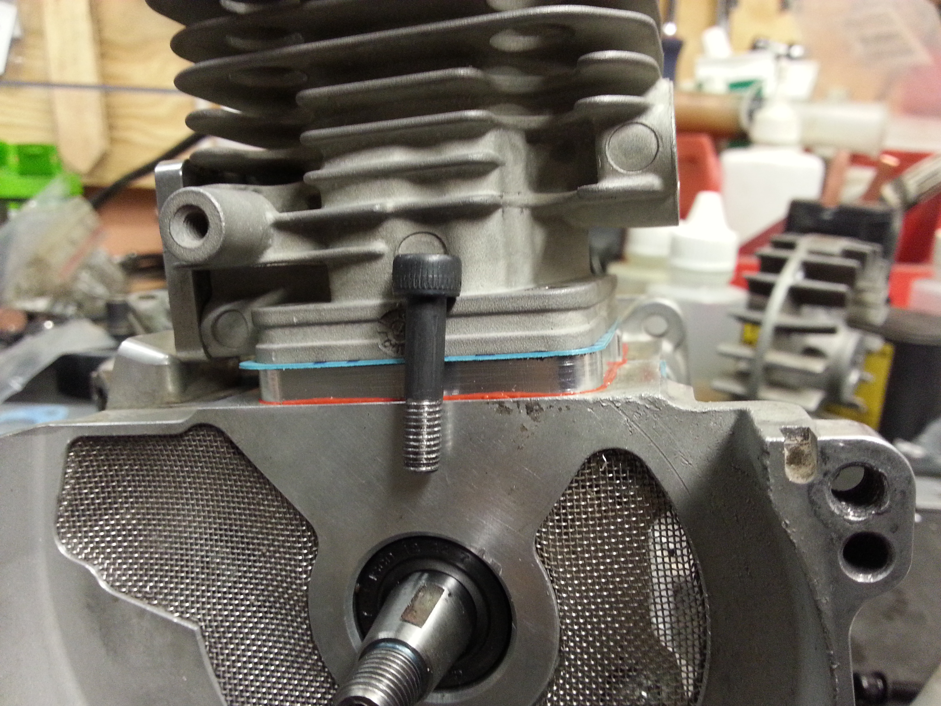

Nu börjar det se ut som en motor....men det finns inget som går enkelt i det här bygget....inget....
Jag vill ha det så tajt som möjligt med spacerplattan och cylinderfoten.
Då vill jag inte ha vanliga skruvar som är gängade hela vägen.
Då får man tillverka egna!
M5x22mm med 12mm slät del.
