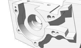

Har börjat mäta och göra en skiss på ett vevhus....
Mest för att se om det är möjligt.....
Kan nog funka !

Bara en liten update på kvällens kladdande....

Optimalt ska inloppet från reed-korgen vara riktat mot kanalerna, du kan ju fundera på om det går att flytta det uppåt eller möjligtvis vinkla om det? Om inte annat får du göra en variant för liggande motor där det är vinklat rätt ;)
Re: Projekt "Milling Madness"
Post by Mats B » 22 Feb 2013, 08:30
Det borde väl räcka med en liten uppvinkling med mjuk radie längs in mot veven, bara för att styra färskgasen en aning i "rätt" riktning
Jag menar inte ska vi väl behöva göra en slipsmotor bara för det.
Post by Rallyfinnen » 22 Feb 2013, 08:51
En slipsmotor måste vi naturligtvis ha! :lol2:
Jag tror det är svårt att få luften att följa en så tvär inner-radie, gashastigheterna är nog såpass höga. Då är det antagligen bara att göra som på TS-vevhusen och bara lämna lite utrymme mellan vev och vevhus ovanför inloppet. Min tanke var om man kunde bättra på TS-konceptet med en förbättrad placering/vinkling på inloppet.
Posts: 11713
Post by Dave » 22 Feb 2013, 09:09
Det jag ritar på nu är just ett TS....det är så de ser ut....iallafall på några 1/100 när...
Vill göra mallen klar innan moddarna ska dit med större lager osv...
Tror det vill till att tilta motorn baklänges för att få till en bättre vinkel.

Ritar lite istället och har snart ritat klart TS vevhuset iallafall.
