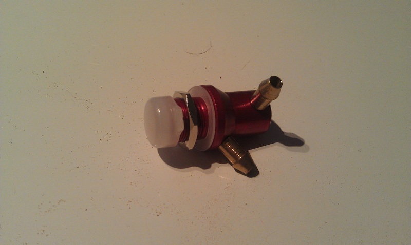

Här har du en snabbtankventil.. du kopplar den mellan returen på fuggen och tanken, när du matar i soppa från ventilen så stängs ventilen så du inte floodar förgasaren, soppan går bara mot tanken, när tanken är full så åker överskottsbensinen via avluftningen på toppen av tanken.. När du inte trycker i soppa är det fullt flöde genom ventilen.
Den kommer från modellflygbranchen, köpte denna av Sammie på wentzels hobby, (H.A.R.M här på forumet)

Hade funderat på något liknande(men grövre), men jag har en övertrycksventil från en motorsåg på tankavluftningen som jag tycker funkar bra, men den kräver ett ganska högt övertryck (men lågt undertryck) för att öppna, så det blir jobbigt att få in soppa då. Innan jag hade den ventilen ville det trycka ut en del soppa genom avluftningen också.
Skulle helst ha en som man bara öppnar locket och trycker dit tankflaskan så fyller den automatiskt tanken full utan söl, snabbt och enkelt.
Hur lång tid tar det att fylla tanken via den ventilen? Inbillar mig att det kan ta lite tid att fylla genom den?

Post by sx3 » 26 Feb 2012, 20:23
HDet flyter på ganska bra, men att tanka upp heeela tanken kanske tar lite tid?
Denna har ju folk använt för att "toppa" tanken precis innan start, för det är på håret att soppan räckt för uppvärmning och 30 minuters final för de med extern tändning..
Du kanske kan grovtanka osen toppa upp resten?
Alternativt en tankflaska med 500ml, som man har mer kontroll över än 5L dunken från macken.. Så tankar jag iaf, men min tank e ju vit, så jag se ju hur mkt sås jag har i tanken

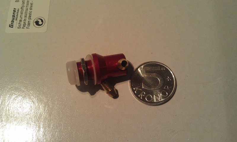

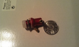

Post by sx3 » 26 Feb 2012, 20:37
Här har du en till bild, med en femkrona som referens.. Anslutningarna är fetare än fuggens, man får kämpa för att få på dom grövre soppaslangarna över nipplarna..
