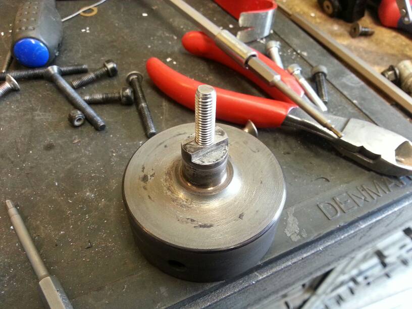

Visste ju att det satt ett 19t HD drev för 5B i TR QD lådan, och skaffade ett 20t istället.
Äntligen sitter det på plats!
Post by Dave » 15 Sep 2013, 10:32
Testade ju tidigare en vanlig standard koppling med en 6k fjäder, men bytte nu fjädern när jag ändå har rivit ner snart hela bilen.
Blir samma backar, med en 8k fjäder nu.
Har ju i TR klockan haft en M6x25 stoppskruv, men de två senaste gångerna jag bytt drevning så har piniongen släppt och vandrat ut.
Trodde det berodde på att låsmuttern och loctiten till den släppt pga värmen, men nu såg jag att det är hela skruven som ger sig ut och sen när piniongen nått utanför klackarna drar den åt sig själv och blir automatiskt åtdragen på sniskan utan att klackarna greppar.
Ofattbart att skiten håller!
Bytte stoppskruven mot en försänkt variant istället.
Nu ryker väl den av istället......
