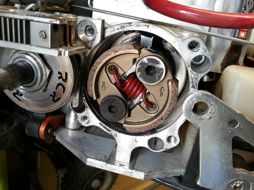

Gick riktigt gött, och nålade ut den lite på högfarten men hann inte köra så mycket innan kopplingen "tog slut".
Nu märktes det hur in i h-te fort den går på tomgång när kopplingen inte har nån fjäder kvar....

Rev ner kopplingen och trodde nog att det skulle vara totalt skrot av alltihop, men det visade sig vara skruvarna som gängat ur sig bara.
Liiiite dålig spänst i fjädern bara. Ja och att beläggen blivit pulver....

Det är väl nackdelen med att köra hög utväxling, du bränner upp kopplingen för att den ligger och slirar stor del av tiden.

Rallyfinnen wrote:Det är väl nackdelen med att köra hög utväxling, du bränner upp kopplingen för att den ligger och slirar stor del av tiden.
Skulle vara en momentomvandlare+oljekyl som på en automatlåda :)
Ja, nån sorts viskokoppling hade nog varit att föredra....för helt klart är att kopplingen tar rejält med stryk.....
Ska testa utan high response backar och en 6k fjäder nu tänkte jag så får vi se hur det beter sig.
Blir väl antagligen att man får gå ner lite i drevning för att spara kopplingarna.

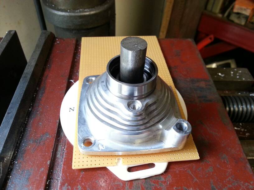

Tyckte den var lite slö senaste körningen och nu hittade jag orsaken.....
Lagren till klockan är slut!
Dom har ju faktiskt gått 4 tankar nu....
:sunglasses:
Hittade en axel som passade i lagren och skrotade ett gammalt lager att trycka med, som jag satte i chucken på pelarborrmaskinen.
Med lite värme på huset gick det perfekt att pressa dit de nya lagren.
