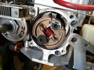

Gick riktigt gött, och nålade ut den lite på högfarten men hann inte köra så mycket innan kopplingen "tog slut".
Nu märktes det hur in i h-te fort den går på tomgång när kopplingen inte har nån fjäder kvar....
Tur bromsarna fick stopp och killswitchen gjorde sitt med!
Störtskönt med lite långa fina bakhjulsåk på gräset!
Tur man har fler kopplingar..... :D

Rev ner kopplingen och trodde nog att det skulle vara totalt skrot av alltihop, men det visade sig vara skruvarna som gängat ur sig bara.
Liiiite dålig spänst i fjädern bara. Ja och att beläggen blivit pulver....

Det är väl nackdelen med att köra hög utväxling, du bränner upp kopplingen för att den ligger och slirar stor del av tiden.
Skulle vara en momentomvandlare+oljekyl som på en automatlåda :)

Ja, nån sorts viskokoppling hade nog varit att föredra....för helt klart är att kopplingen tar rejält med stryk.....
Ska testa utan high response backar och en 6k fjäder nu tänkte jag så får vi se hur det beter sig.
Blir väl antagligen att man får gå ner lite i drevning för att spara kopplingarna.
Skulle ju varit festligt om man kunde komma på nån helt annan lösning på drivningen....

Hur skulle det bli med en koppling typ Lauter ?? :hmm:
Post by Dave » 21 Jun 2013, 00:41
Mats B wrote:Hur skulle det bli med en koppling typ Lauter ?? :hmm:
De smälter direkt..... ;)

Tror du det? Jag tror att den skulle hålla bättre..Problemet är bara att den passar inte.

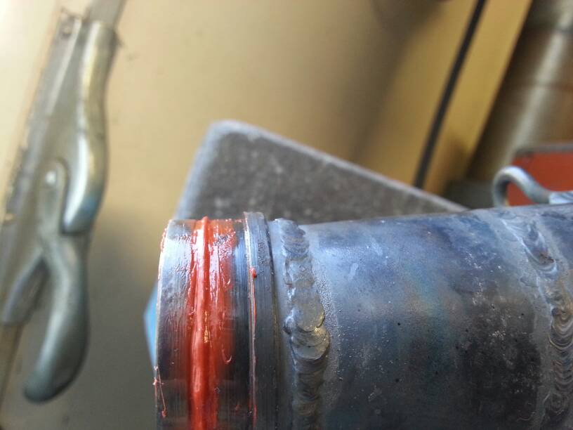

O-ringen som tätar pipan mot kröken kom ut i delar och en aning skör....
Blir ju "ganska" varmt där och nån sån har jag ju inte....
Blev att kladda lite högtemp silikon i spåret på pipan och jacka ur en plastbit med håltången för att skrapa fram en profil runtom.
Får se om det kan hålla bättre.

Monterade en ny koppling av standardtyp med 6000rpm fjäder. Alltså inte ens high response-backar.
Vill ha så tunga backar som möjligt och en vanlig fjäder för att se skillnaden.
