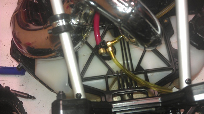

Post by Dave » 12 Dec 2011, 20:51
Weber wrote: Dom här rören är kapade bara några mm under gummilocket o svårt o få på n slang på dom liksom men ska nog inhandla nya.
Vanliga bromsledningar till personbilar fungerar fint !

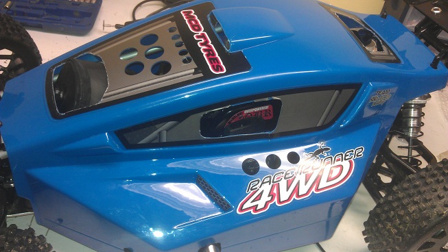

Robban.z wrote:Tror du kan ta upp framrutan mer eller borra en massa hål i den, bättre med för mycket än för lite. Måste ju vara rädd om guldklimpen till motor du har. Sen tror jag på att du ska ta bort den plåten du satt dit vid cylindern och istället låta luften flöda igenom karossen, det är mest effektivt..
Mvh Robban
Många som tävlar med MCD bilarna har gjort just som Weber. Tanken är att all luft som gått förbi cylindern ska gå rakt ut genom rutan. Man bygger en hel "tratt" ända emot fönstret.
Håller med om framrutan, det är nog där man får in mest kall o go luft.
Aha, okey då förstår jag.. Du vet ju bäst om dom här bilarna.. :thumbsup: :thumbsup:

Re: Webers The Fantastic Four
Post by Weber » 13 Dec 2011, 06:57
Då får vi ta upp lite mer luftning i framrutan.
Ang bromsrören. Fiffigt men leder dom inte värme väldigt bra? Har sett mååånga som till o med värmeisolerar sina slangar mm för att inte de ska bli varma fast det kanske är mer smältrisken än varmsoppa-risken.
Tydligen är alla jäklit överens att värme är ett stort problem i V4an.
Fick vi lite mer o pyssla med nu då.
Återigen tack för all input jag får. Ett riktigt härligt gäng härinne.

Hittade konborret idag och var bara tvungen att prova runt lite. Blev lite hål i rutan samt 3 st över CPIpipan men dessa sista kanske inte gör nån nytta? Tänkte att alltid e d någe som strålar ut där.

Snyggt! :thumbsup:
