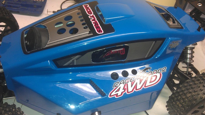

Hittade konborret idag och var bara tvungen att prova runt lite. Blev lite hål i rutan samt 3 st över CPIpipan men dessa sista kanske inte gör nån nytta? Tänkte att alltid e d någe som strålar ut där.
Bättrade även på den eventuella strypningen med en fullforcevinkel till som jag hittade hemma i lådan. Nu ska det väl inte bråka o läcka där tycker jag.

Snyggt! :thumbsup:
