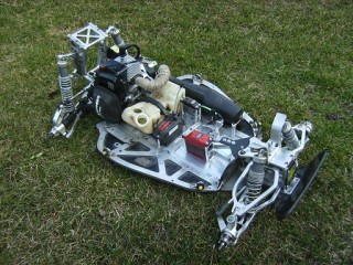

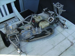

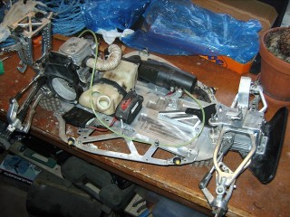

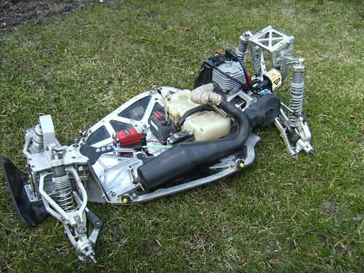

Lige et par billeder af byggeriet. Ny afstivning af fronten, er ved at blive monteret. Servoer bliver monteret i nye beslag, som på cleon MMX

Re: Mine projekter
Post by S 500 R » 17 Mar 2011, 22:03
Ser bra ut. Många förändringar in för året??

S 500 R wrote:Ser bra ut. Många förändringar in för året??
De største forandringer er at alu tanken fra sidste år er erstattet af en standard Zenoah tank. Den store servo plade er fjernet og bliver erstattet af en lille kulfiber plader, som bliver gjort fast på et alu beslag. Syntes bilen kørte fornuftigt sidste år, så vil ikke ænde for meget på den.

Post by S 500 R » 18 Mar 2011, 07:47
Blev alutanken för tung eller??

S 500 R wrote:Blev alutanken för tung eller??
Jeg var rigtig tilfreds med tanken i starten af sæsonen, men jeg fik problemer med at benzinen blev for varm. Samtidig var tanken lavet så den indeholdte 690 ml.
Skiftet til zenoah tanken, skulle gerne løse problemet med varmen, samtidig, med at der kan være lidt mere brændstof i den. Tanken kan stadig placeres langt tilbage, så vægtfordelinger er satdig god i bilen.
Ved at fjerne det store servoboard, bliver bilen lettere at skrue på, samt det bliver muligt at flytte rundt på de forskellige komponenter.

Post by S 500 R » 18 Mar 2011, 10:58
Okey, då är jag med!

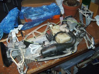

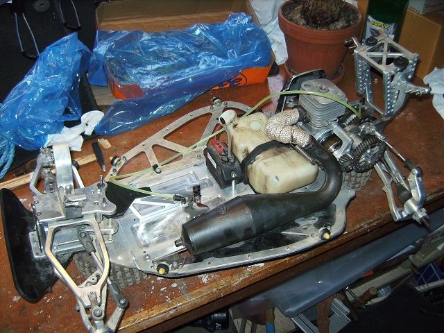

Post by Mr. Kristensen » 24 Mar 2011, 12:51

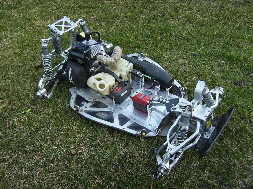

Så er 2011 chassis´et ved at være færdig. Første løb er om en månede, så der skulle gerne blive tid til et par test.

Post by S 500 R » 24 Mar 2011, 12:54
Vad kör du med för motor???

S 500 R wrote:Vad kör du med för motor???
Kører med en 26 ccm. Zenoah G270, som er tunet af SPM ( købt hos Elcon ) Til i år har jeg monteret TPS tun tænding.

Post by S 500 R » 24 Mar 2011, 13:49
Trevligt! Vad tycker du om den motorn?? Är det någon power i den???

S 500 R wrote:Trevligt! Vad tycker du om den motorn?? Är det någon power i den???
Jeg var rigtig tilfreds med motoren sidste sæson. Masser af trækkræft og masser af omdrejninger. Så håber den er endnu bedre med den nye tænding.

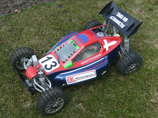

Post by Mr. Kristensen » 30 Mar 2011, 14:44

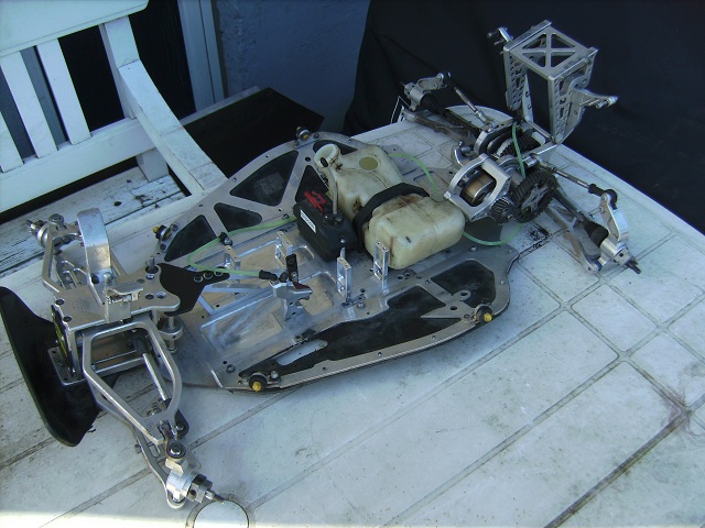

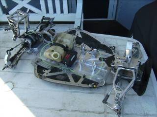

Så er bilen næsten færdig. Mangler kun at lave el og så er den klar til test.

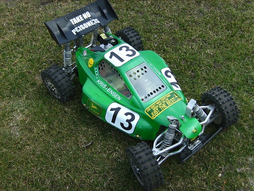

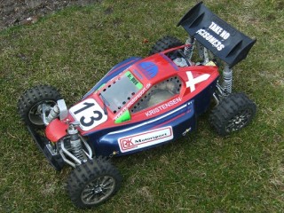

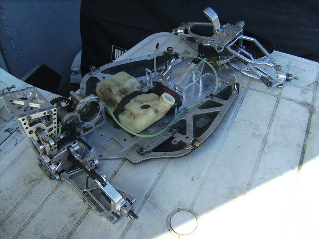

Mit andet karos.
