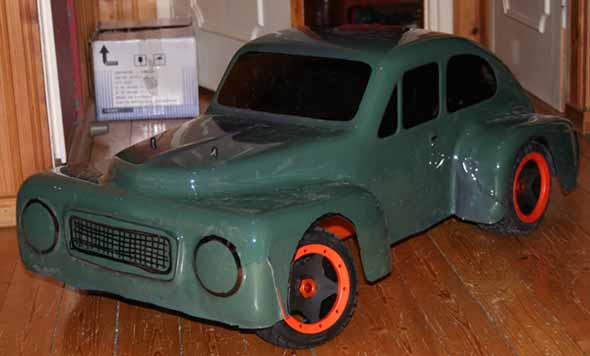

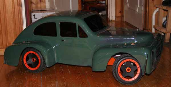

Vi har provat idag igen.
Jag har filmat också så ni ska få se. Jag vill inte lägga ut filmen nu pga att jag borde sova eftersom jag ska till jobbet i morgon.
Nåja, den blev väl... så där bra.... några fel som Packo själv får skriva om i morgon.
Den sprack dessutom när vi försökte få av den så nu håller han på att justera pluggen igen.
Det vi fick fram har han skurit ut och målat med färgrester som vi hade över sen tidigare.
Det blir lättare för er att se om den är målad.
Här kommer 2 bilder till er så länge.
God natt!
God natt!

Ja jävlar vad läckert
Re: HPI baja som "rally-cross räcer"
Kan bara hålla med, grymt jobbat! Den blev riktigt läcker i formen, passar som en smäck på en RC
- Posts: 11711
Helt brutalt coolt !!!
Jag tycker karossen till min MCD monster är stor, men den här måste ju vara gigantisk !
Vad är det för mått ?
