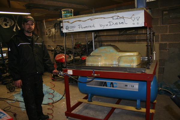

Kan du inte sätta ihop 2 kolvar "i rad" då ?Diesel wrote: Jobbar just nu med pneumatiken som skall hissa ramen upp och ner.
Måste göra det med utväxling då jag har kolvar som har 300mm slaglängd och jag måste ha minst 550mm.
Dock så kall hävarmen inte rita en radie när den vandrar upp och ner......
Blir ju rätt mycket länkarmar och styrskenor å skit som ska till annars......
Re: HPI baja som "rally-cross räcer"
Nja... har haft det i åtanke när vi diskuterade olika lösningar med Jessan..... men på grund av platsbrist och avsaknad av i sådana fall 2 kolvar till, så blev den lösningen inte aktuell.Carbon-Dave wrote:Kan du inte sätta ihop 2 kolvar "i rad" då ?Diesel wrote: Jobbar just nu med pneumatiken som skall hissa ramen upp och ner.
Hur som. Nu är allt på plats, och bordet´s sänknings/höjnings-mekanism är provkörd och fungerar.
Dock inte till 100% men återstående problem kommer att lösas under veckan.
Då kanske även en liten filmsnutt kommer upp......

Jo tack. För stunden så kan man säga att det går inte vidare bra.
Värmen räcker inte till.... det blir väldigt ojämn temperatur på plasten så jag måste köpa nya värmelement som är på samma effekt men är tätare och täcker ytan jämnare.
Tyvärr problemet är att det springer iväg i pengar.... Har redan lagt ner många fler tusenlappar än det var tänkt (ca 5000) , och nu skall i sådana fall plöjas i yterrligare 4000:-
Börjar bli lite tveksam till det hela...... tyvärr är bara timmanställt och det det är inte många timmar man får ihop på en månad vintertid.
Vi får se vad framtiden har att erbjuda.
Jag kommer uppdatera tråden så fort jag kommer att göra några framsteg, men just nu är det inte många.

vad hade du før værmare?
du har inte tænkt på infraværme?
Det är det jag har ju...... 6 st 1000 wattare.
Men jag måste nog ha keramiska kvartsglas strålningsvärmare.
Vita keramiska plattor som är 245 mm långa och 90mm breda och är en svag radie på dom.
Måste ha minst 15 st sådana för att täcka den enorma ytan på plasten och få upp värmen. Den skall trots allt upp i 240-260 grader .

Tänka sig att idg har jag med fått packet.
Hela jäkla massa pengar.....
för 2 st plastskivor som är 1.5mm tjocka och är 2500 x 1025 / st.
Räcker till 4 karosser med en jäkla massa god vilja och ännu mer tur.
Ja.... om man får maskin nånting till att fungera som man har tänkt sig.

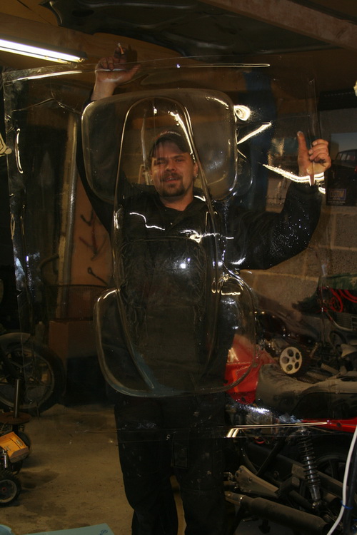

Jag hör just nu att han håller på att suga vakuum. Jag släcker lamporna i huset och stänger av datorerna och går ut i garaget nuMrMopar wrote:Låter lovande!
När är det tänkt att försöka sig på ett första test?
Kan inte filma pga att den står på laddning. Batteriet var visst helt dött. Om det finns något att fota sen så gör jag det.
Snälla håll tummarna!

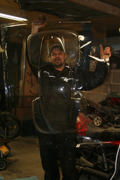

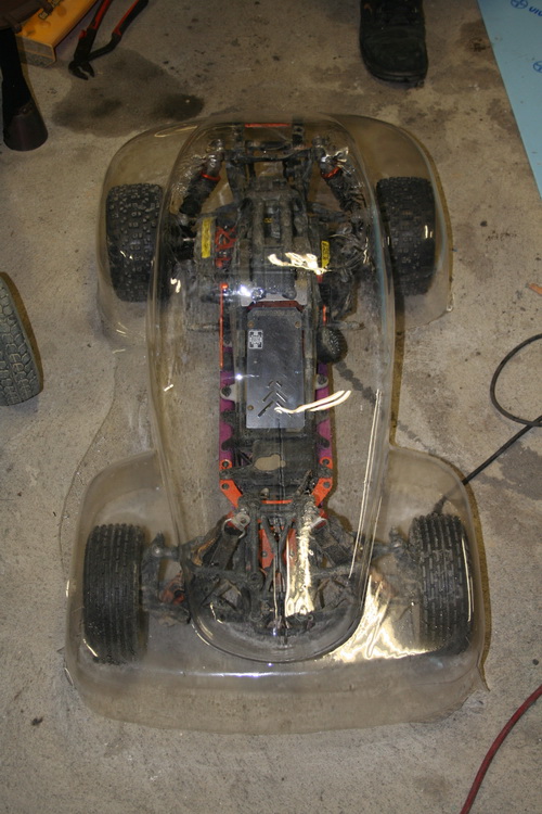

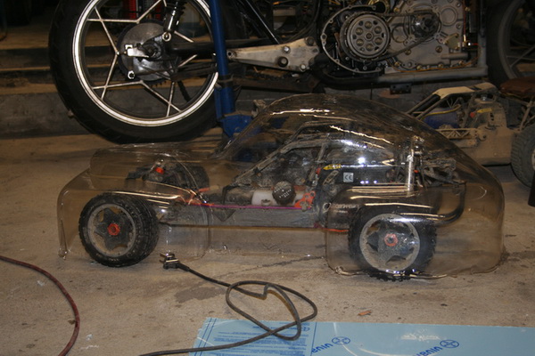

Wohooooo!!!!!!!!!!!!
Jag har några bilder att visa!!!!
Packo hoppar jämfota och jublar ute i garaget.
Vi använde den söndriga pluggen så den är ju inte perfekt men vi vågade inte chansa på att ta den riktiga nu första gången.
Det behövs mer experiment för att den ska bli riktigt bra MEN han är en gooood bit på rätt väg!
Ser förbannat bra ut!!
Lite fler jämfota hopp och lite mer jubel så är du ju på banan!
