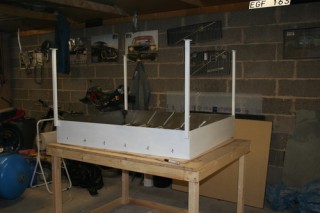

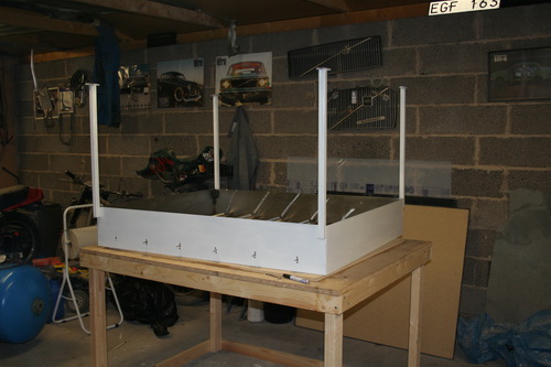

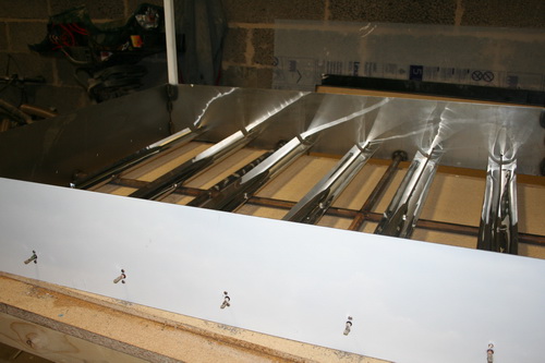

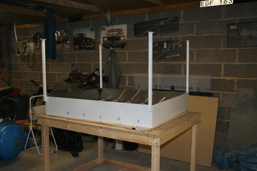

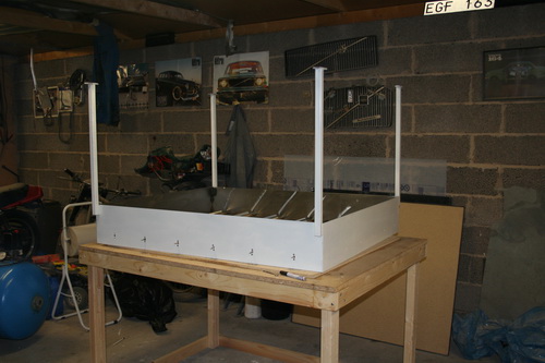

Tänkte jag skulle ge er några bilder på vad han sysslar med där ute i garaget.
Jag springer ut emellanåt och hälsar på honom :)
Kompressortanken kom levererad till oss idag! Inte illa och få sån service! :)
Packo håller nu på för fullt med att bygga maskinen.
Så här såg det ut för 30 minuter sedan.
/mvh
Jens
