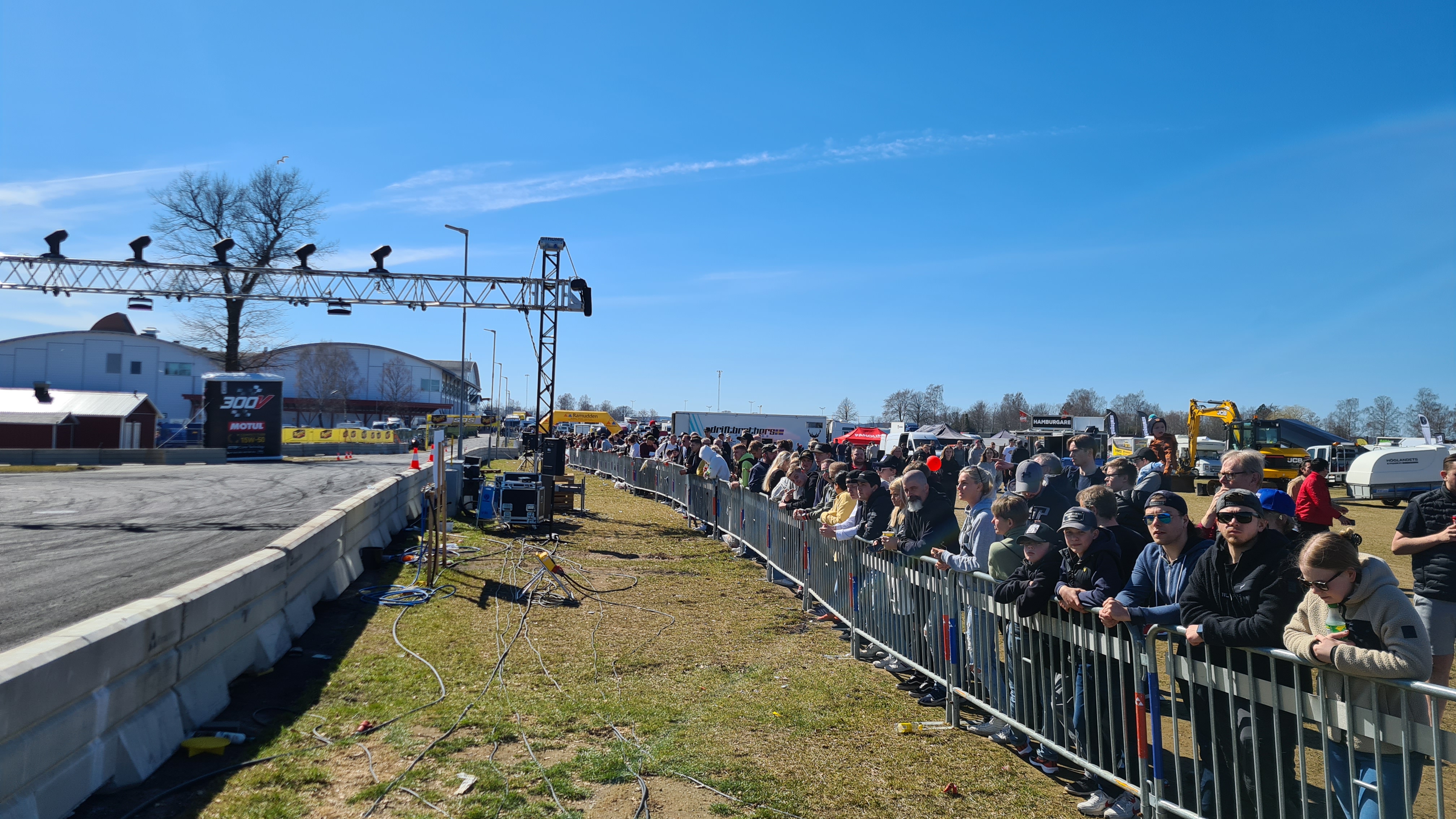

Här har det inte hänt så mycket, mer än att den fått agera glädjepiller på diverse event, nu senast på Elmia där den fick smaka gummikletad asfalt på driftingbanan.
Hysteriskt grepp med slicks, och den blev väldigt svår att både hantera och beräkna eftersom den direkt ville lyfta framhjulen, men samtidigt också powertwista hela chassit.
Svårt att beskriva, men den ville liksom gå på ett bakhjul...
Kul att titta på, med riktigt asjobbigt att hantera!
Fantastiskt kul att vara med på Elmia och få köra inför så stor publik!
