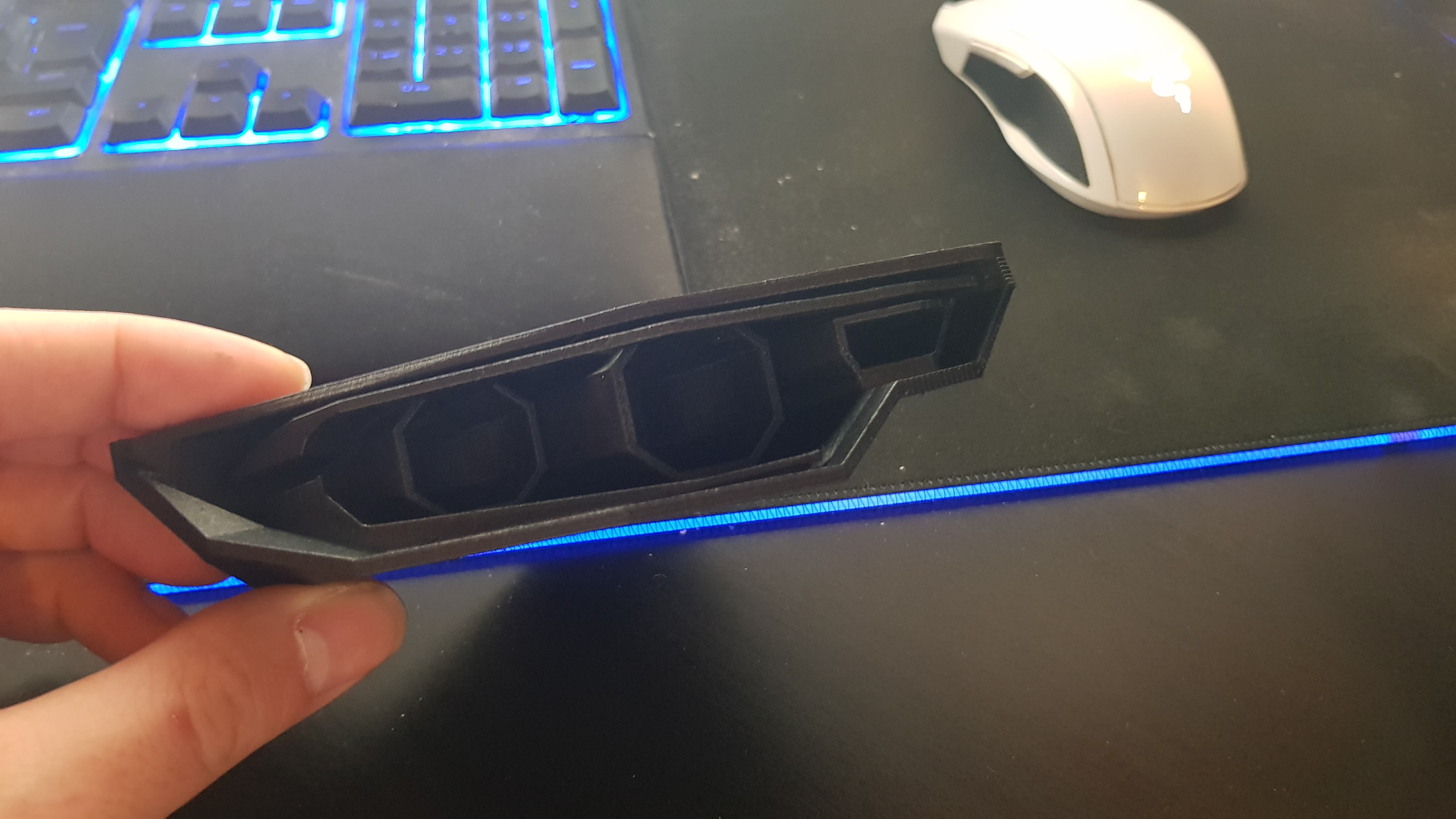

Äntligen skaffat mig 3d-printer. Borde gjorts för längesedan.
Xr5 strålkastare fanns redan färdigt på nätet.
Men baklampor fanns inte, och då jag aldrig jobbat med 3dprogram innan så blir det inte riktigt som man vill.
Så nu har man julledigheten till att lära sig något nytt.

Post by beta » 11 Dec 2020, 22:38
Får se om man lyckas gjuta epoxi i de tunna linjerna, är tänkt att likna ledlister och typ skylineringar, men de är kanske lite väl tunna.
Blir lite bearbetning efter den svarta linjen för att följa karossen, samt färdiga hål för diverse led's.
Försökte först smältlimma fast 5mm dioder i strålkastaren. Det blev bara kladd och svalnade för långsamt, så ritade upp dessa insatserna istället, klara för 10mm dioder. Blir förhoppningsvis bra.

Post by beta » 12 Dec 2020, 12:33
Helt otroligt, alla 3 passade på första försöket. Bara att beställa led's och resistorer då. 8-)

Post by beta » 12 Dec 2020, 22:12
Tackar.
Det är helt otroligt vad man kan göra med de där maskinerna.
Till och med skriva ut i luften så där över hålen.
Blir tyvärr inte riktigt kompis med den där vita plasten, fått en print med den som vart bra, resten har blivit fula. Tur den som blev bra klarade sig iaf, en 80 timmars print. :crazy:
