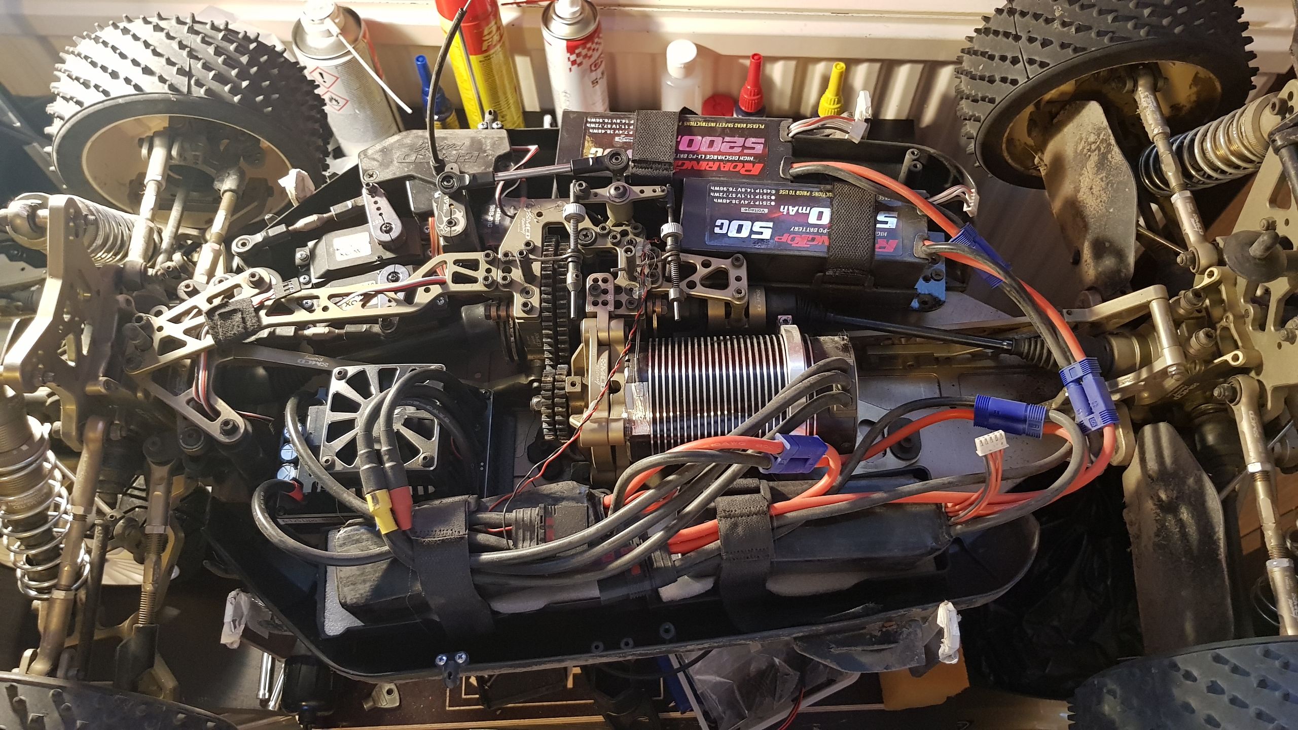

För att ha en bil man faktiskt kan köra med så fick jag införskaffa en andra bil.
Denna är dock den gamla men tillbaka i rr5-kostym.
En factory team som tagit den långa vägen till "nästan ultimate".
Det blir ztw 300a esc och 70120 motor igen, men inga 12s denna gången. Istället blir det 4x4s i 8s.
Bilen fick även behålla xsnap tillsvidare.
Batterihållare och lite kablar att få rätt på sen är denna nästan klar för uppstart.

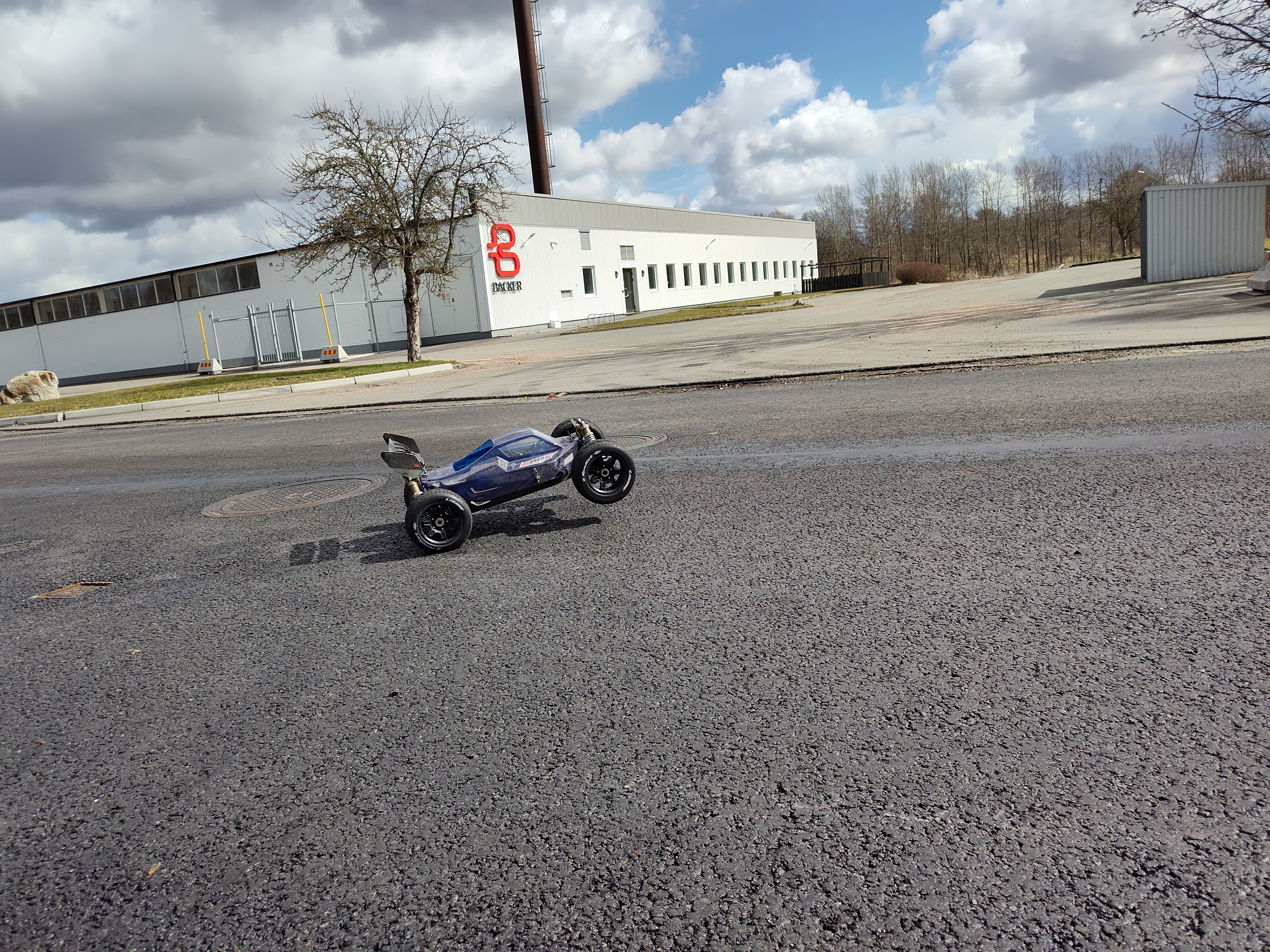

Ja det är ganska likt förra sommarens, bättre batterihållare på högersidan bara.
Hade igång den idag, det är fortfarande en snabb bil. Tyvärr funkade inte gpsen i gopron så vet inte hur snabb, men tillräkligt för bash.

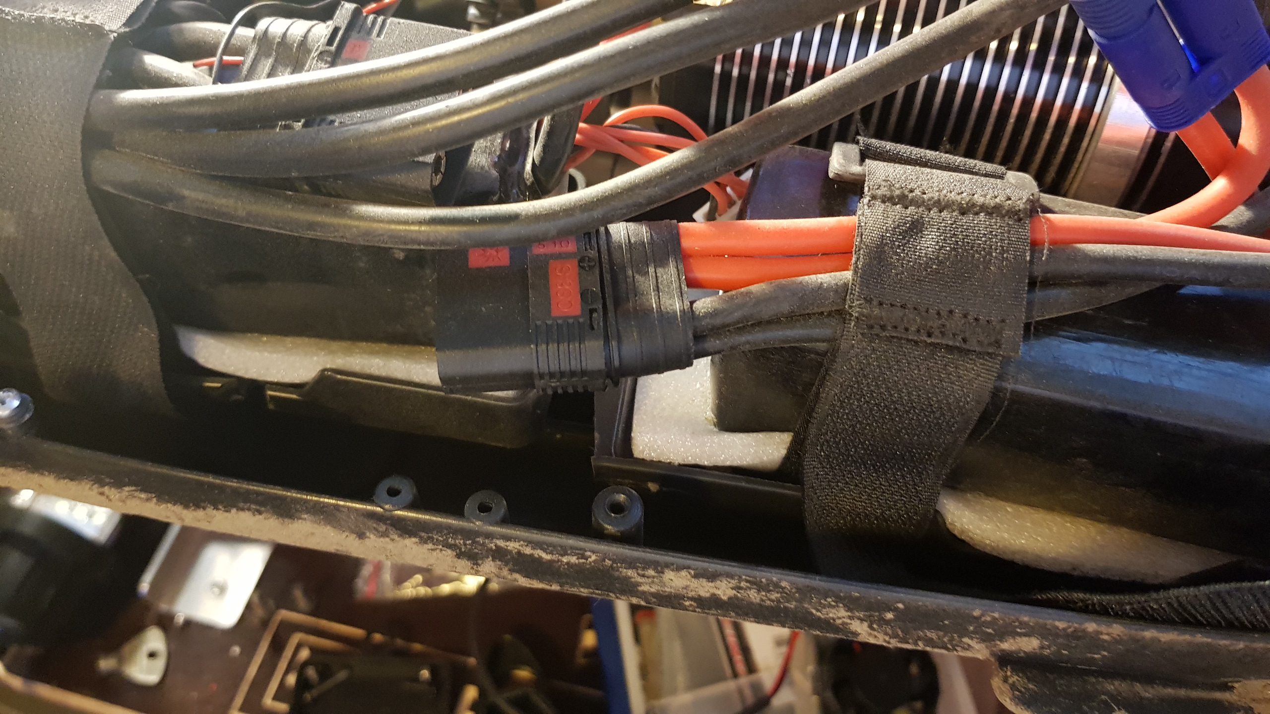

Rätt smidigt när man får plats med 2 10awg-kablar i kontakten.
Nyss hemkommen, utan att behöva laga något :lol2:
Lite mindre telemetri nu med, bara motortemp och spänning på batterierna.

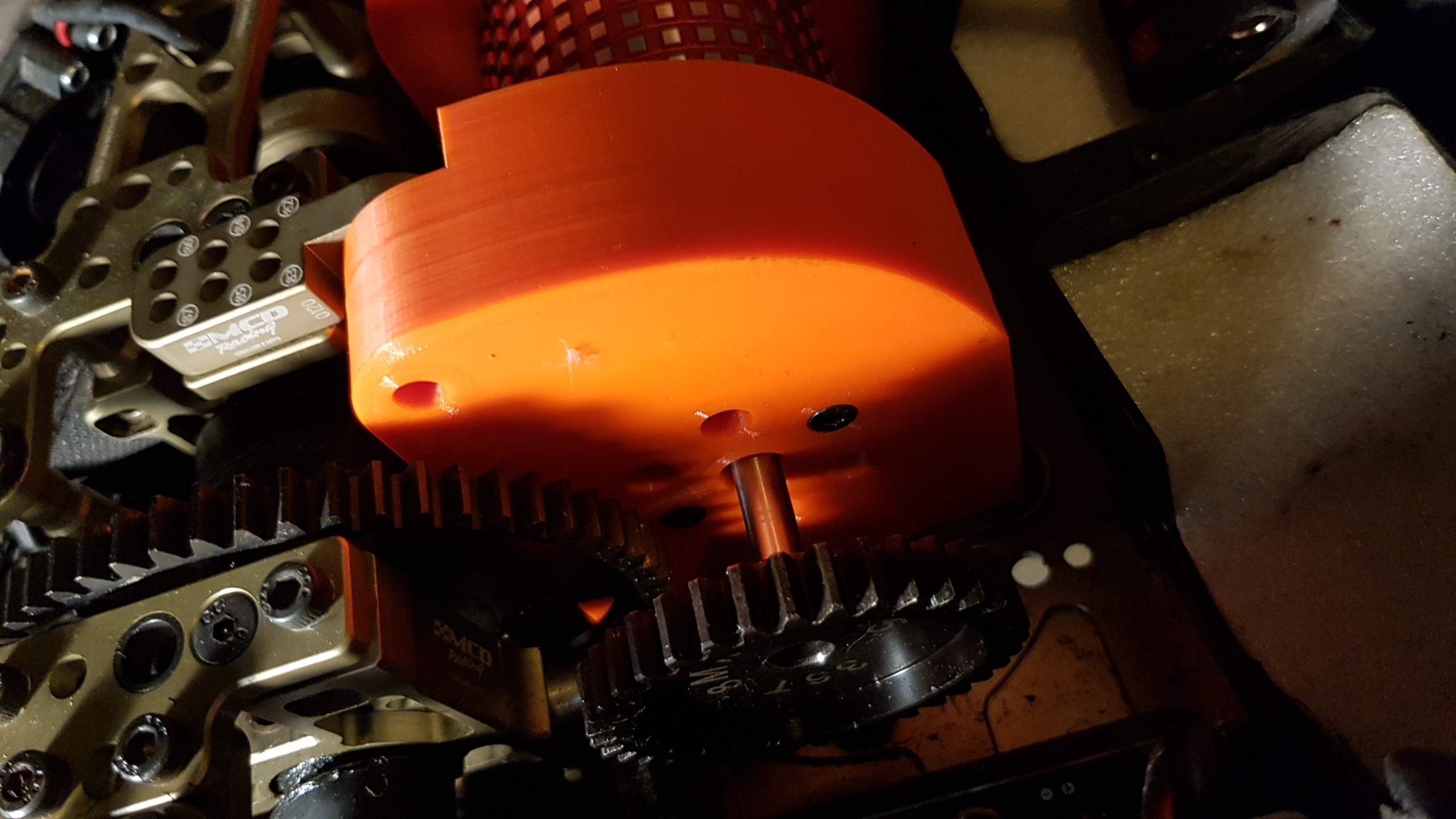

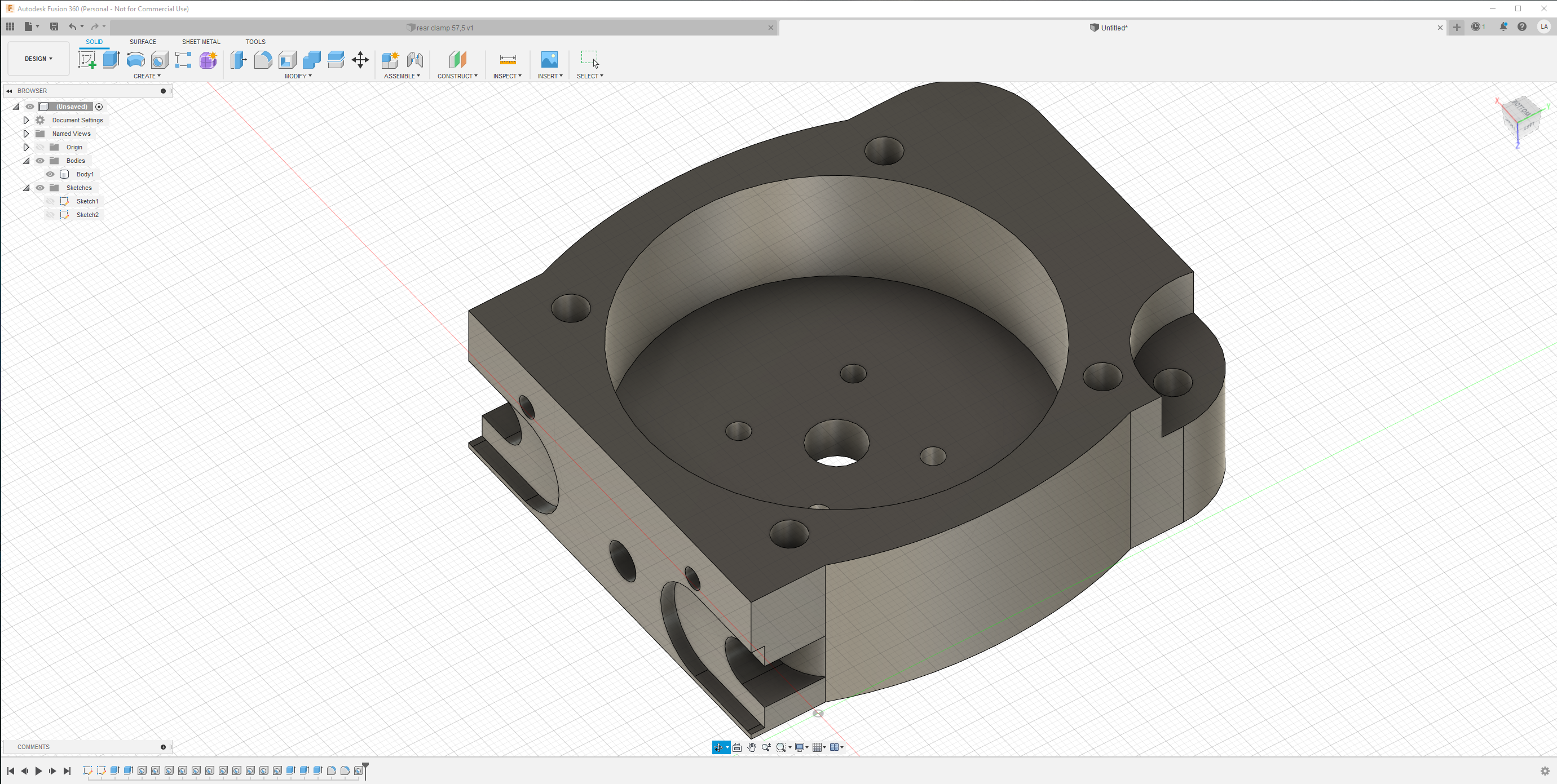

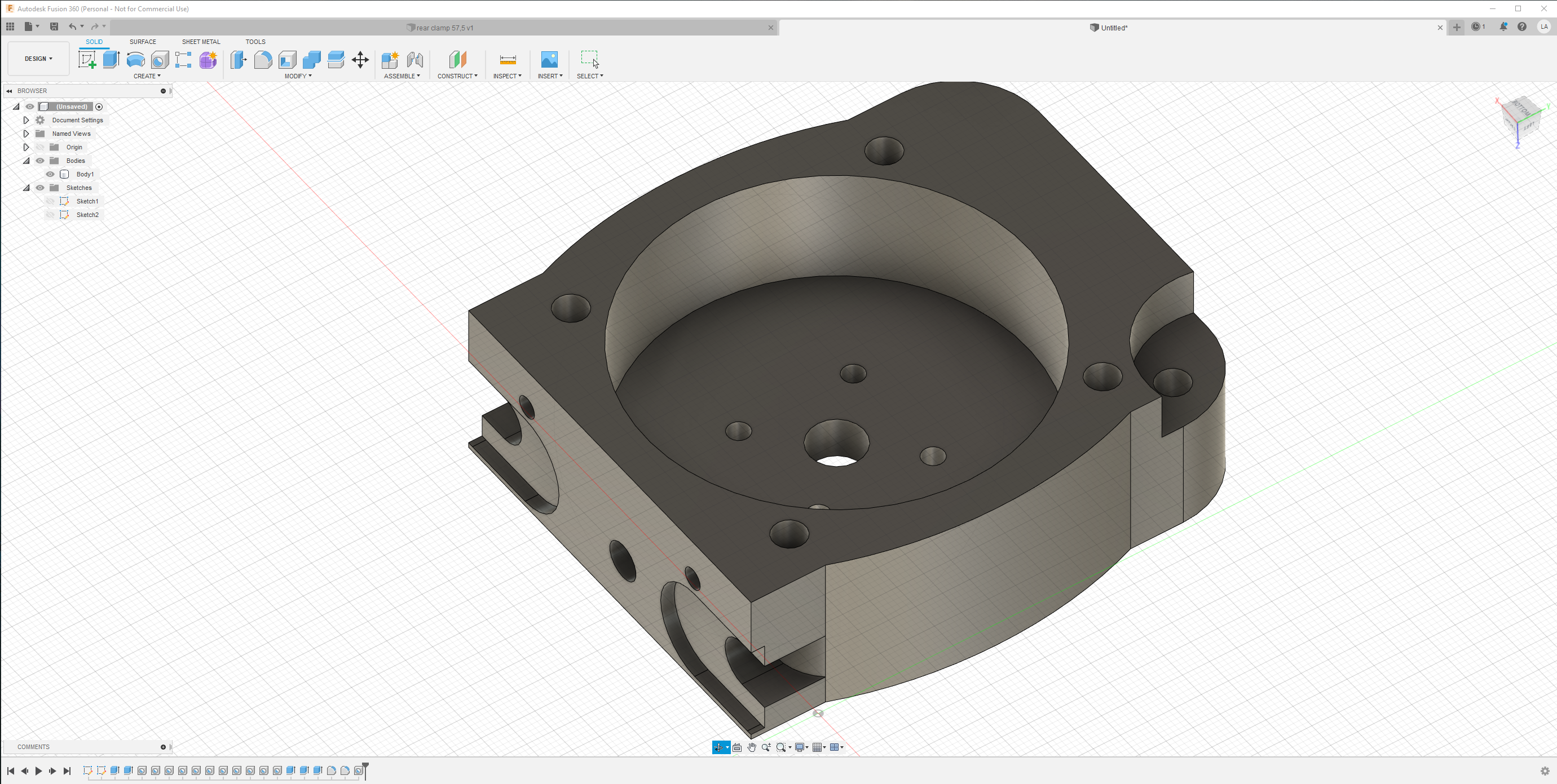

Prototypar lite. Vill ha kvar samma motorplatta för easy mesh, men ha pinjong direkt på motoraxlen för att kunna köra med standard 8mm. Problem 1, motorn kommer så långt fram att man måste borra egna hål till klämman bak på motorn, eller hitta typ 70160-motor.. problem 2, motorhållaren går över de 2 fästpunkterna i framkant, lite jobbigare, håller det med 3 av 4? Det verkar som att det var så på tidiga elkonverteringskit från mcd. Problem 3, gänga i plast underifrån, behöver få till spår så man kan glida in muttrar.
Edit:

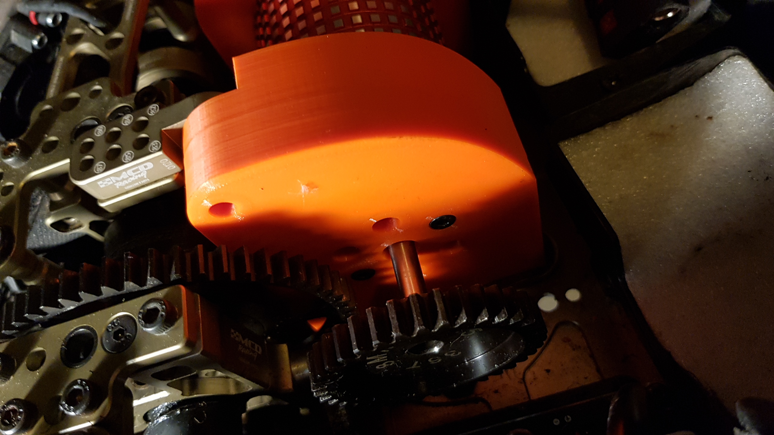

Nästa variant i skrivaren, rationaliserade bort mcd´s kryss som man fäster motorn i. Finns en risk det blir varmt när det blir så inkapslat men det går att öppna upp senare.
Edit 2: insåg nyss att 4 hål för det där krysset är onödigt nu när motorn fäst direkt i plasten... :crazy:

Gjort om någon gång till, nu passar den så man får den på plats, men ska man få på stora pinjonger så behöver motorn komma ca 10mm längre från spur.där är dock dåligt med plats för det i min rr5 då den krockar med batterierna då.

Kör denna nu som typ en ft max pro, med bärarmar osv i plast, så det är denna bil som jag mängdkör med.
Fick för mig att testa mina gone bananas racing skinz med denna för att se hur de är, haft dom i över ett år utan att testa och herre jösses vilket grep! Så mycket mer lättkontrollerad bilen är med dessa, inte alls som mcd's att när man passerar bensinkraft på 3hk så spinner det runt hela tiden, nu kommer man på fina ställ i 50+ och har möjlighet att faktiskt kontrollera stället även när det går lite väl brett.
Det ökade fästet visade dock vad nästa svaga punkt är på denna bilen, 4x4s med 2st 7500mah "70c" tillsammans med 2st 5200mah 50c orkade inte alls med. De blev fruktansvärt varma, 5200 50c hardcase är ganska runda nu, 7500 har inte svällt än men även de blev rejält varma. Dessa har tidigare kört med mcd onroad däck samt astro max i högt gräs utan att bli mer än lite ljumna. Dragit pulka osv utan problem. Men nu är det dax att pensionera dom. Vet bara inte vad jag ska skaffa istället, 3,4 eller 5s. Finns fördelar med alla olika val.
