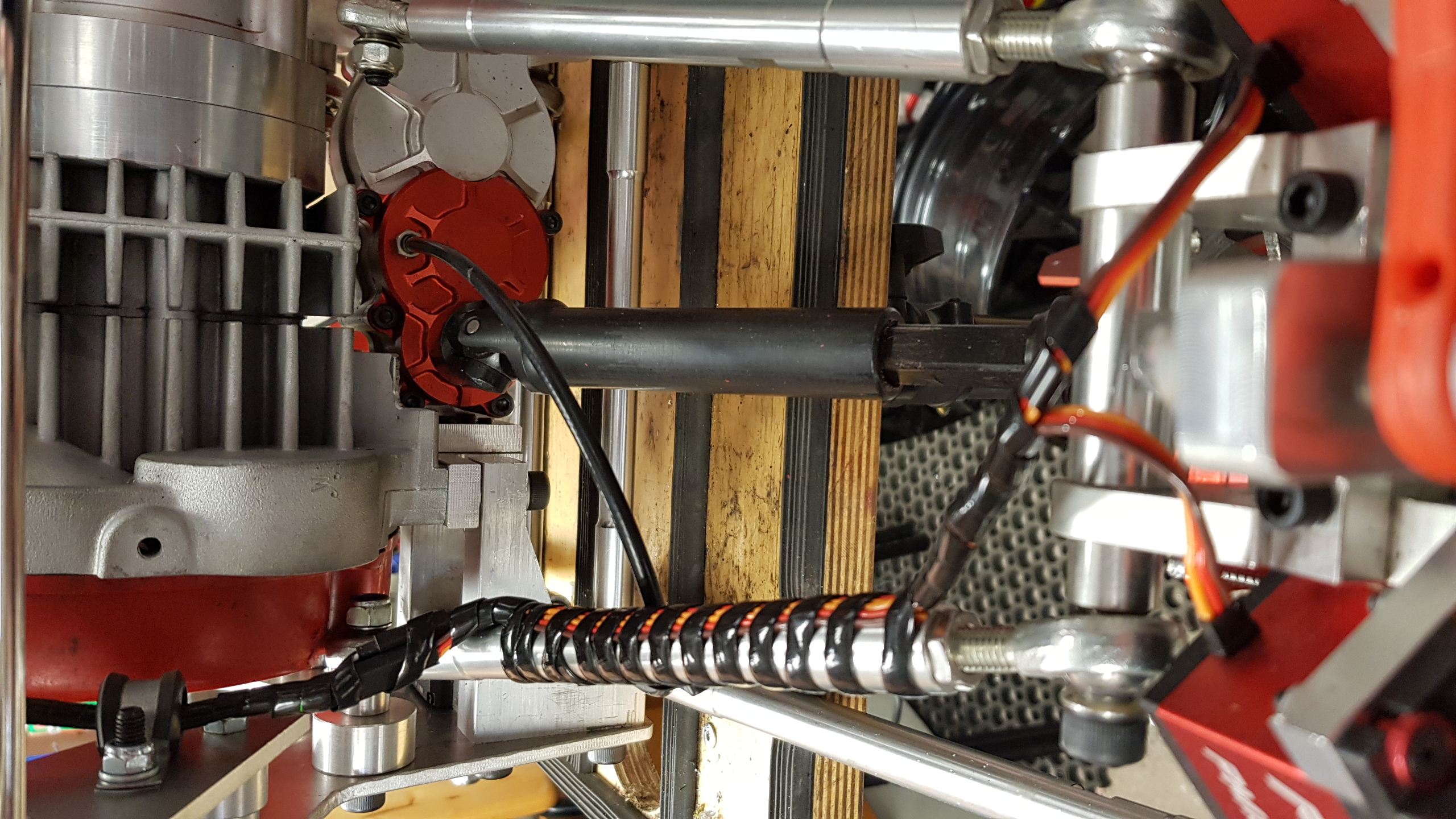

Dave wrote:Demo där 1 servo är urkopplat bara för att visa hur mycket fel servoarmarna kan stå utan att dom motverkar varandra.
Du får sälja dina ideer till dom så de blir option delar

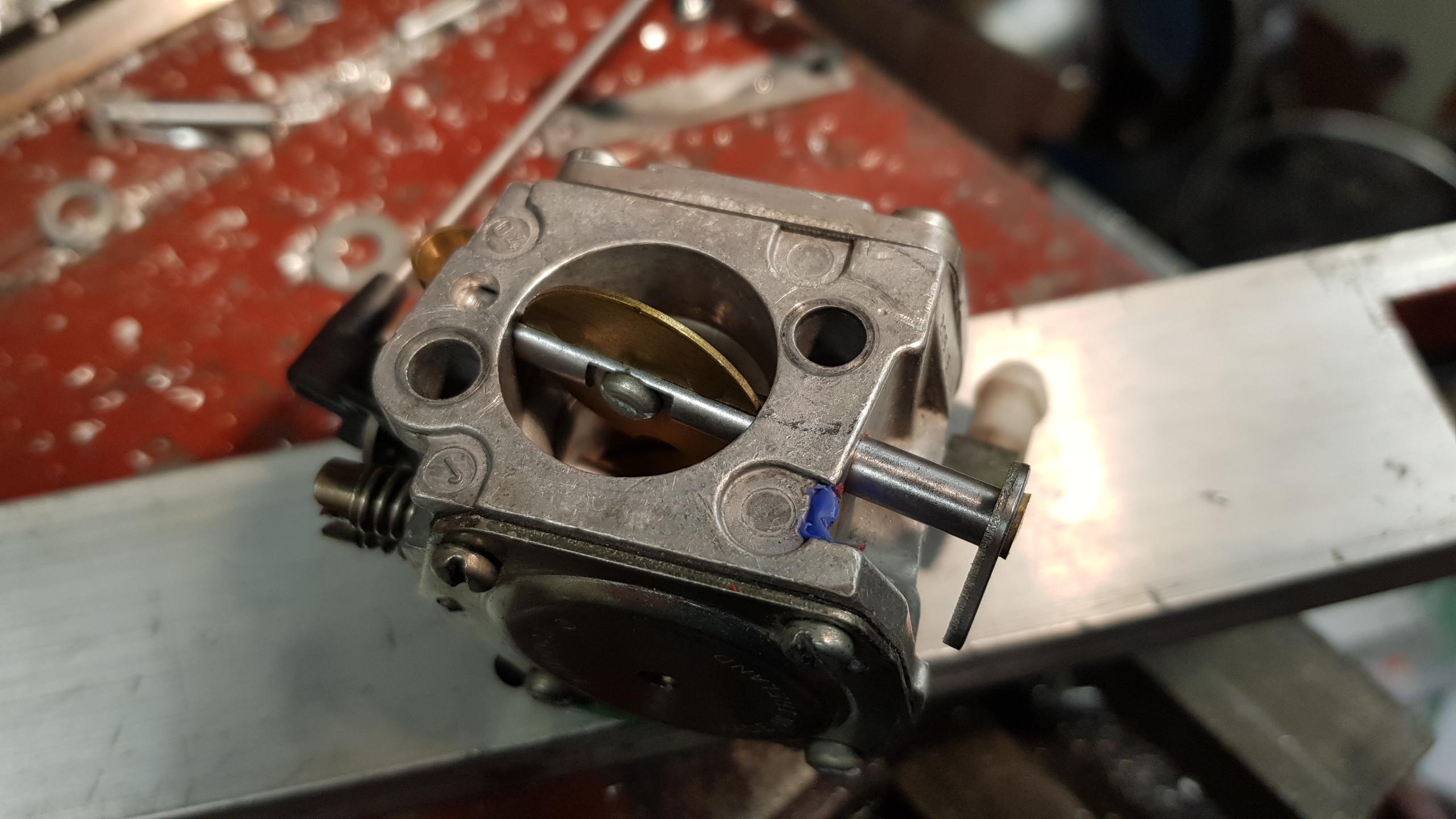

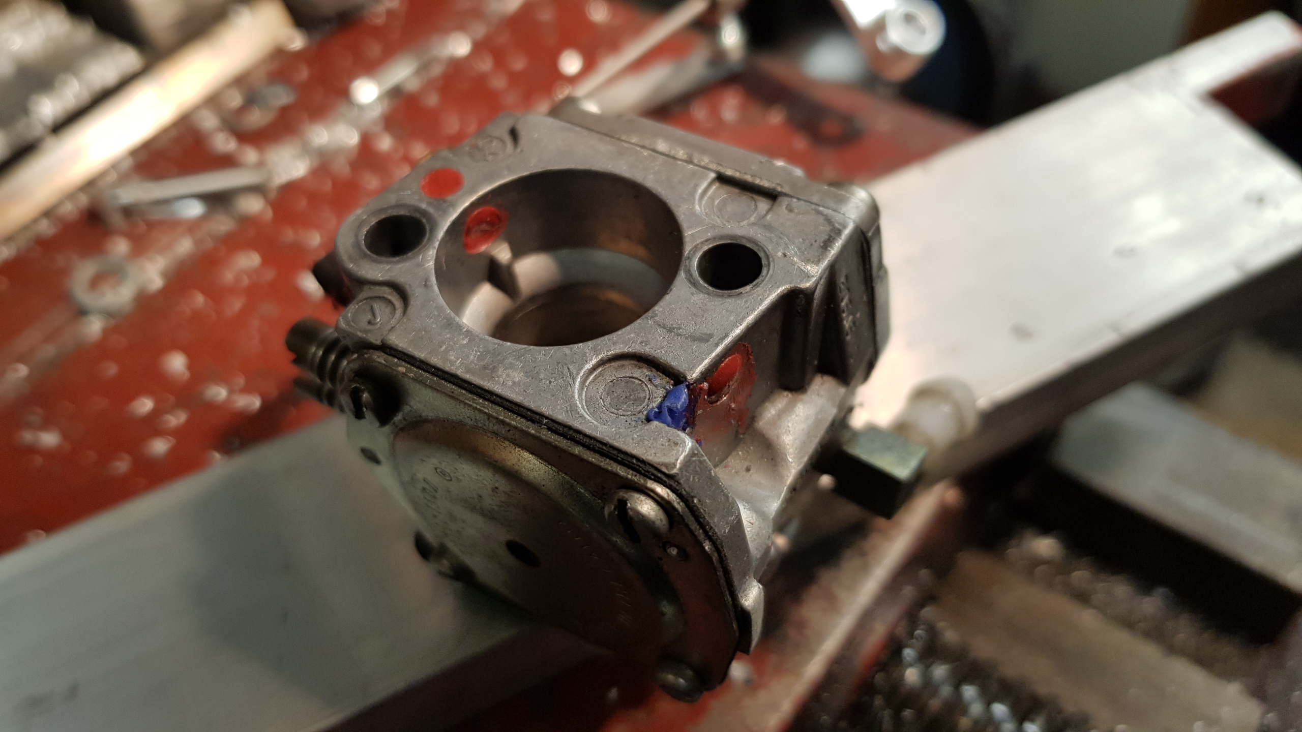

Verkar som att alla förgasare man hittar har borttagna chokespjäll.
Jag köpte delarna till att återmontera detta då jag misstänker att den blir lite lättare att få igång då.
Fick svarva upp stacken 3mm för att spjället skulle gå att öppna sen bara...

Förgasare till den där antar jag man hittar i crossvärlden? Kör inte knattecrossar o sånt med choke?
Re: Dave's RAMINATOR
Post by Dave » 03 Apr 2020, 08:28
Finns gott om varianter i gokart världen med.
Fördelen med Tillotson förgasarna på Raket 85 är att den har samma hålbild som en vanlig 668 eller 990 men med större hål.

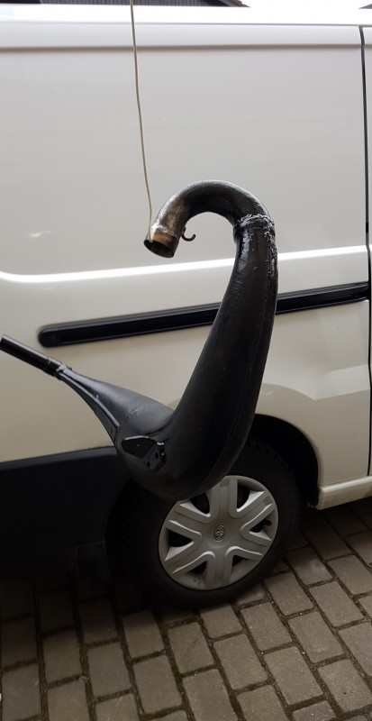

Visste med 1000% säkerhet exakt var röret jag skulle har till stingern fanns.
Givetvis har Murphy gömt det!
Halvt frustrerad hittade jag istället ett par lödböjar i koppar, och tänkte (som den idiot man är), "-Ja, jag kan ju testa att löda ihop stålpipan med koppardelarna!"
Nu fick jag äntligen nytta av lödtennet jag köpte för 5 år sedan som var just till detta.
Tur att man är hyfsat senil så jag inte minns vem knallen var som jag handlade av, för efter 2h var jag fullt beredd att åka och köra ner resterna i halsen på honom...
Till slut gick jag i en cirkel på stället och släpade fram TIG svetsen istället för gasolen.
Hade ingen värme som räckte till hårdlödning, men tillsats för det, så jag TIG'ade ihop delarna med silverlod.
Varför gjorde jag inte det från början!
Nåja...
Väl ihop passade det helt ok!
Bara lite färg på den så var den klar.

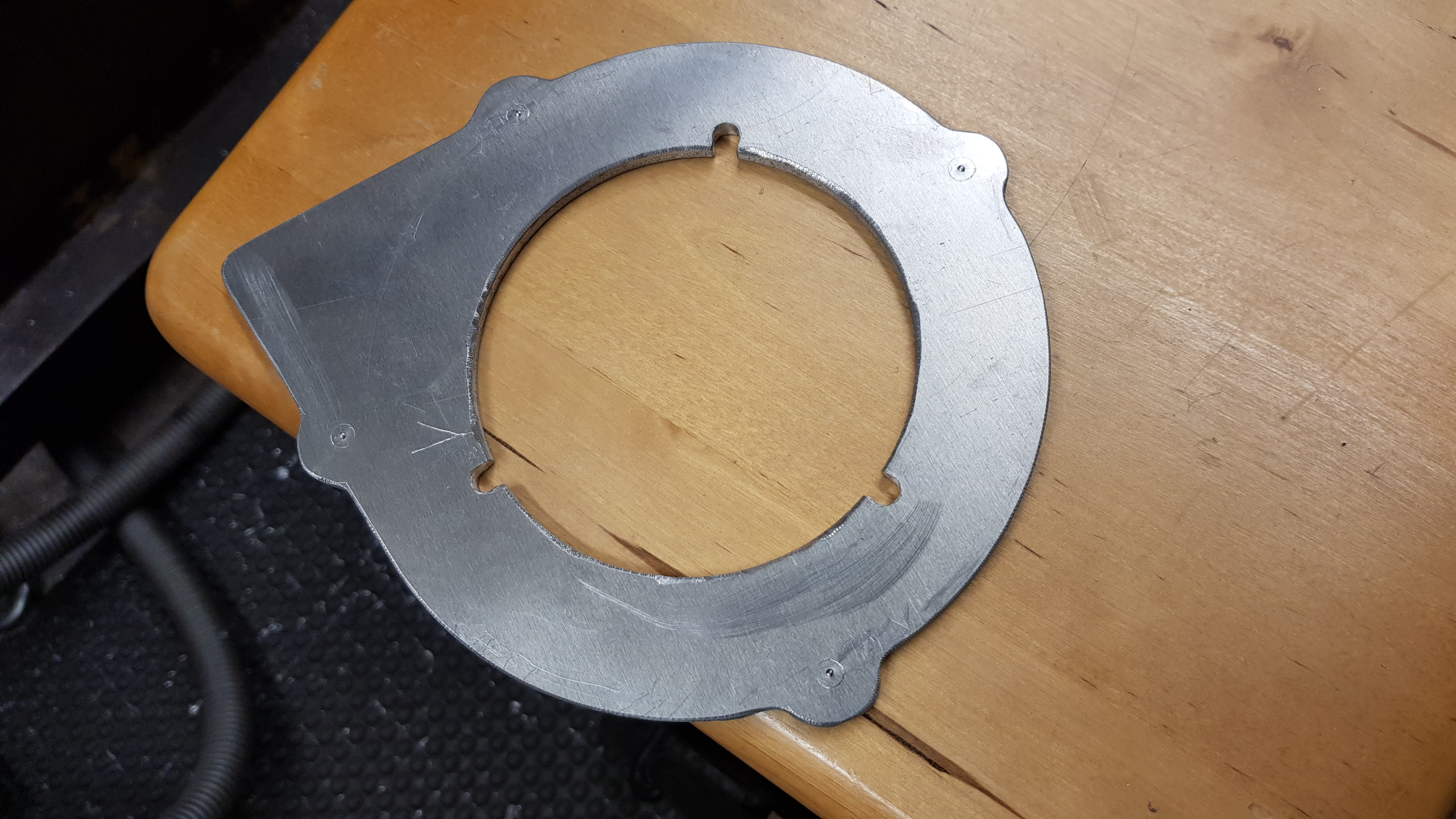

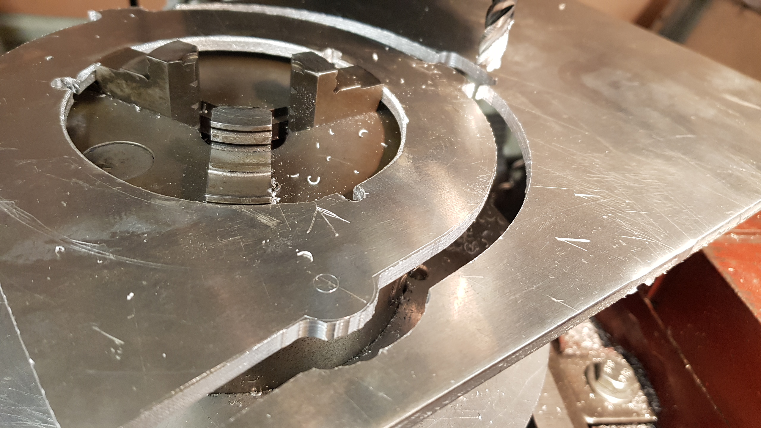

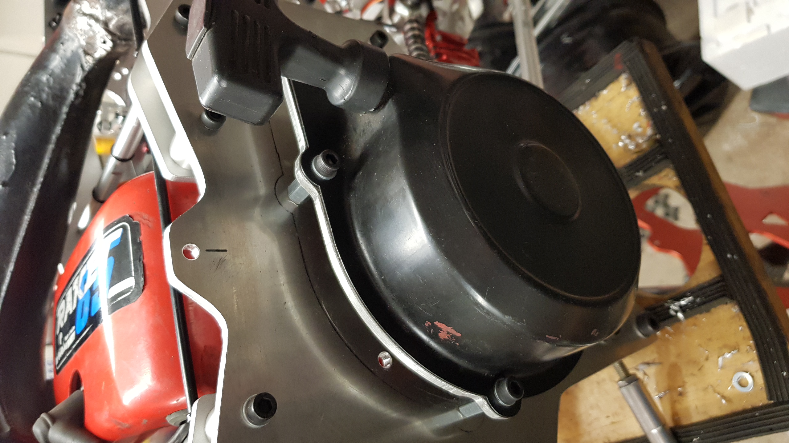

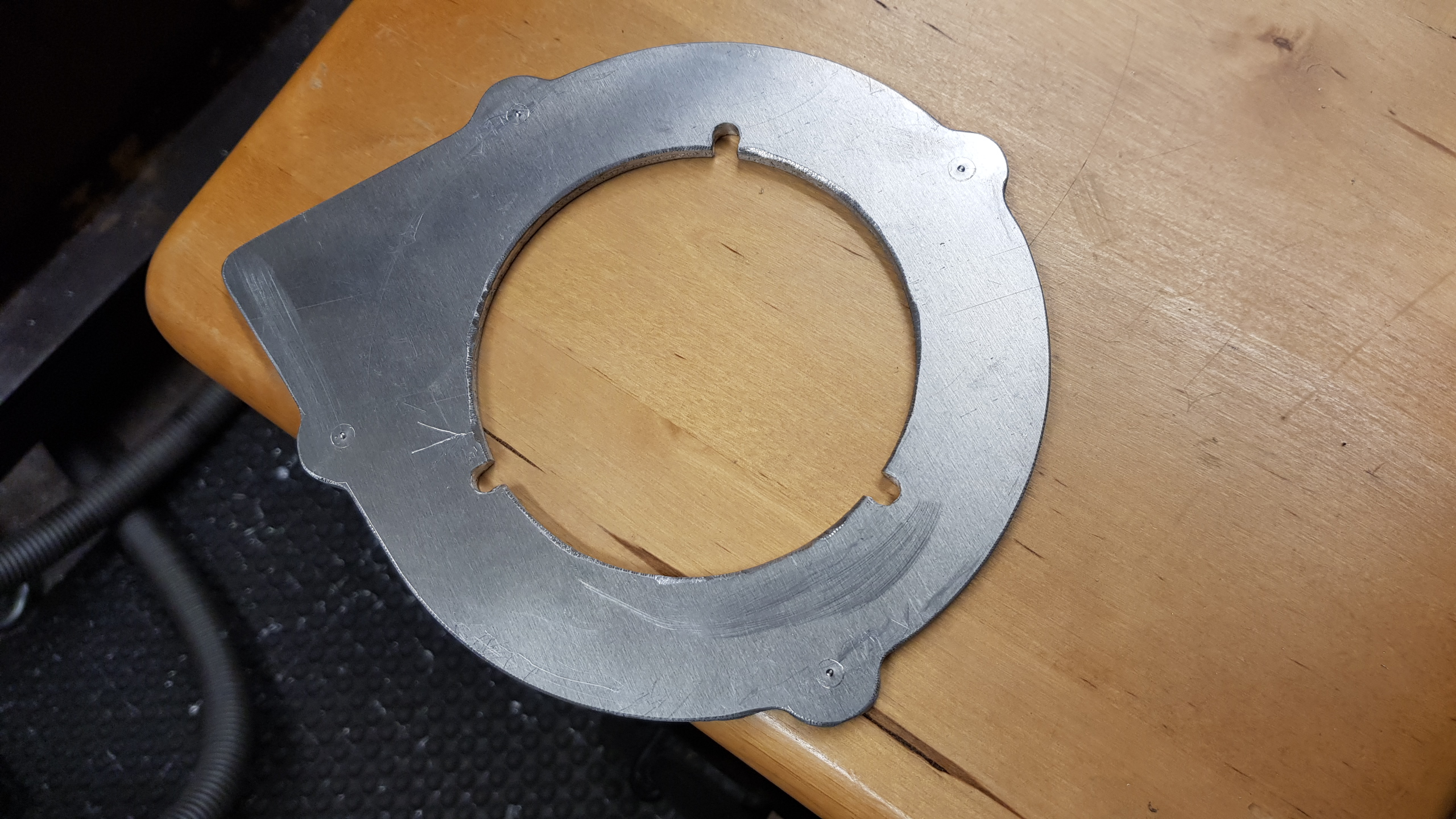

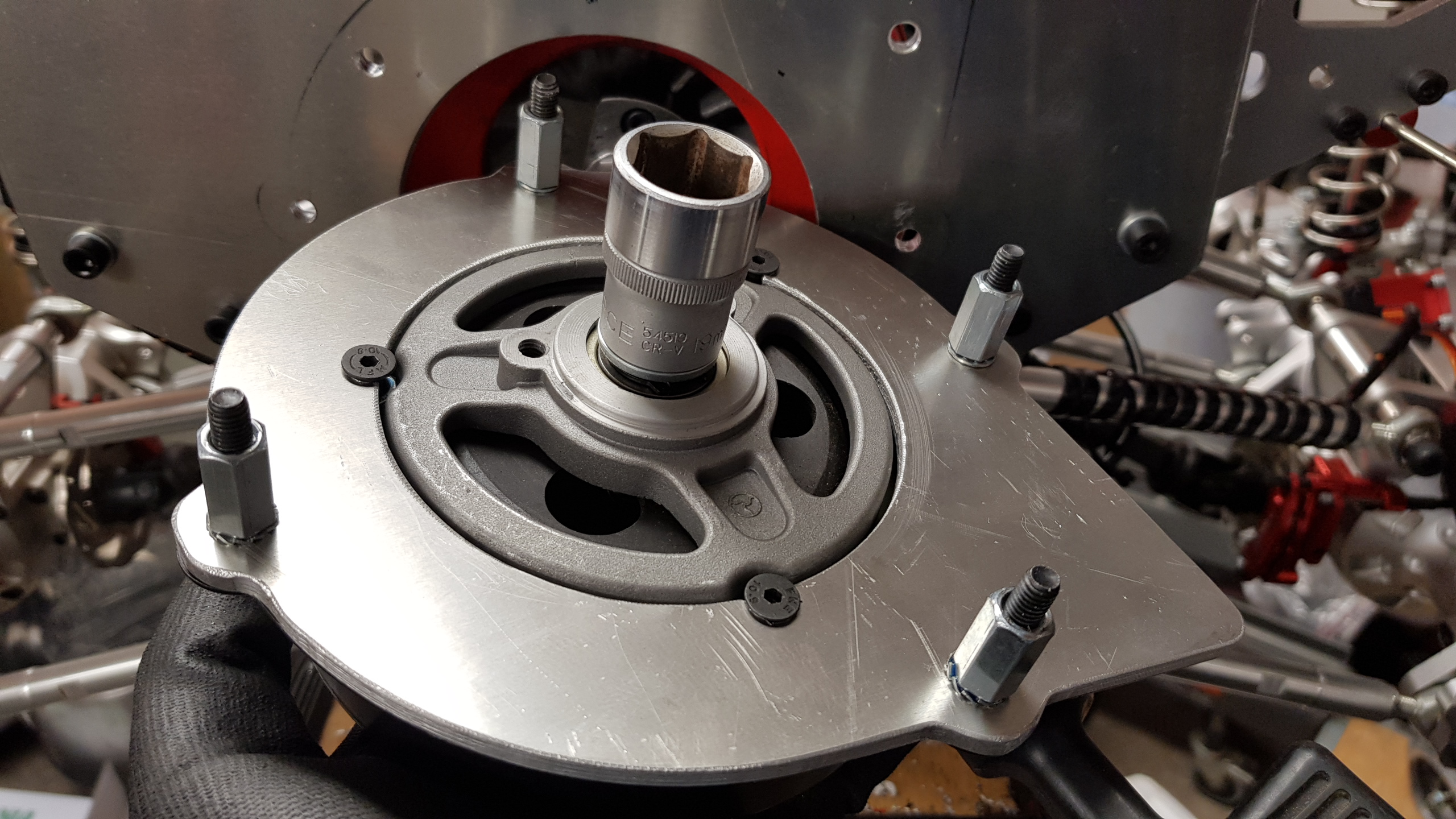

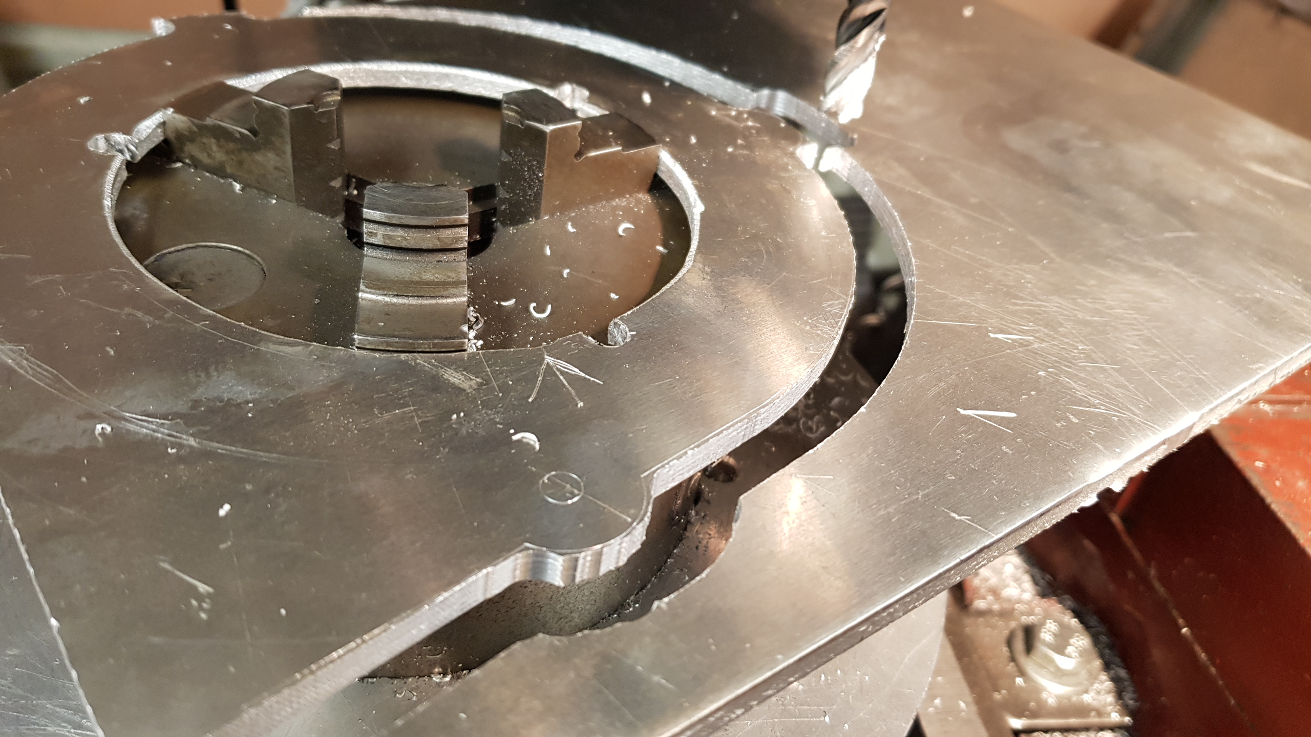

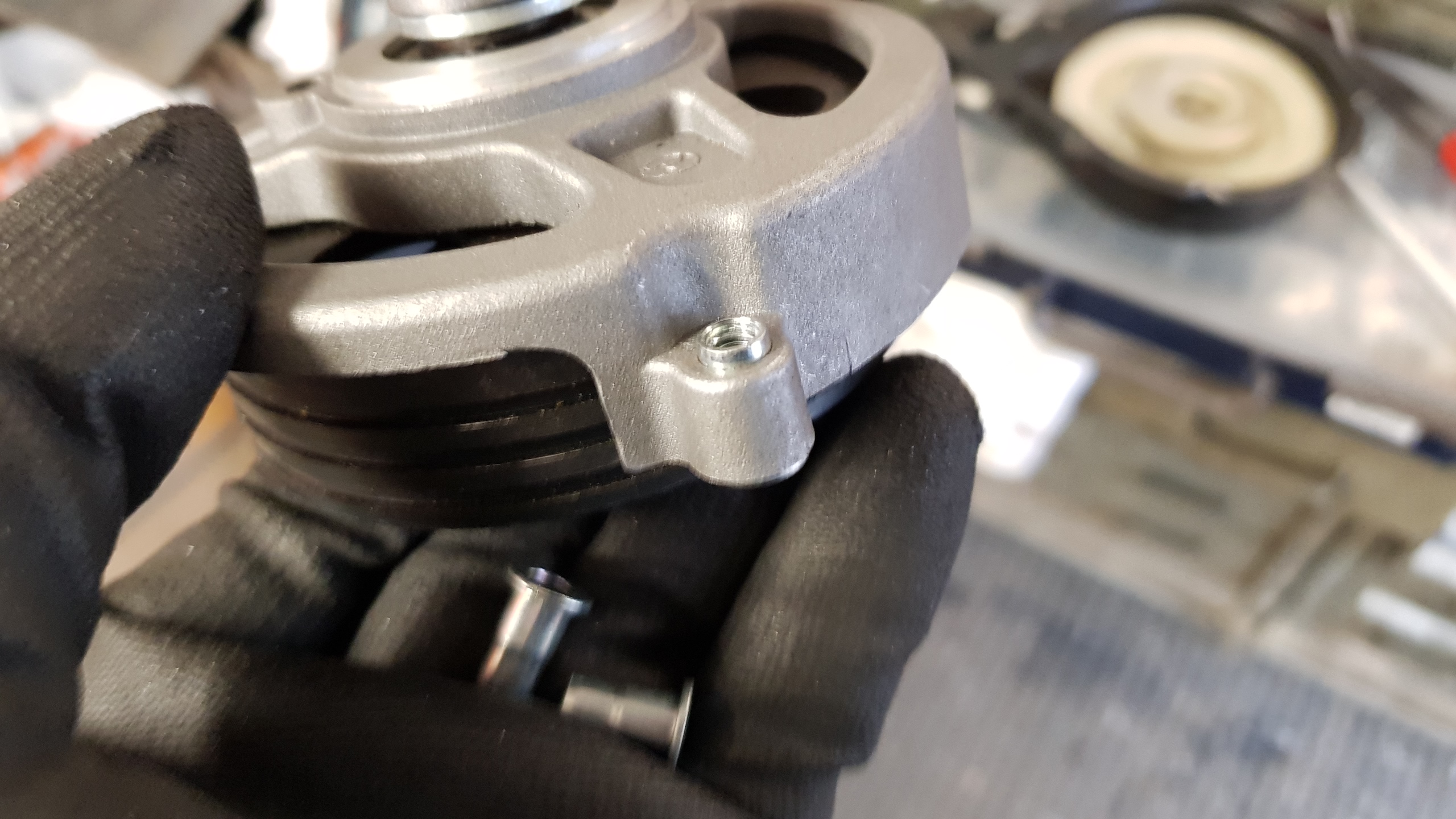

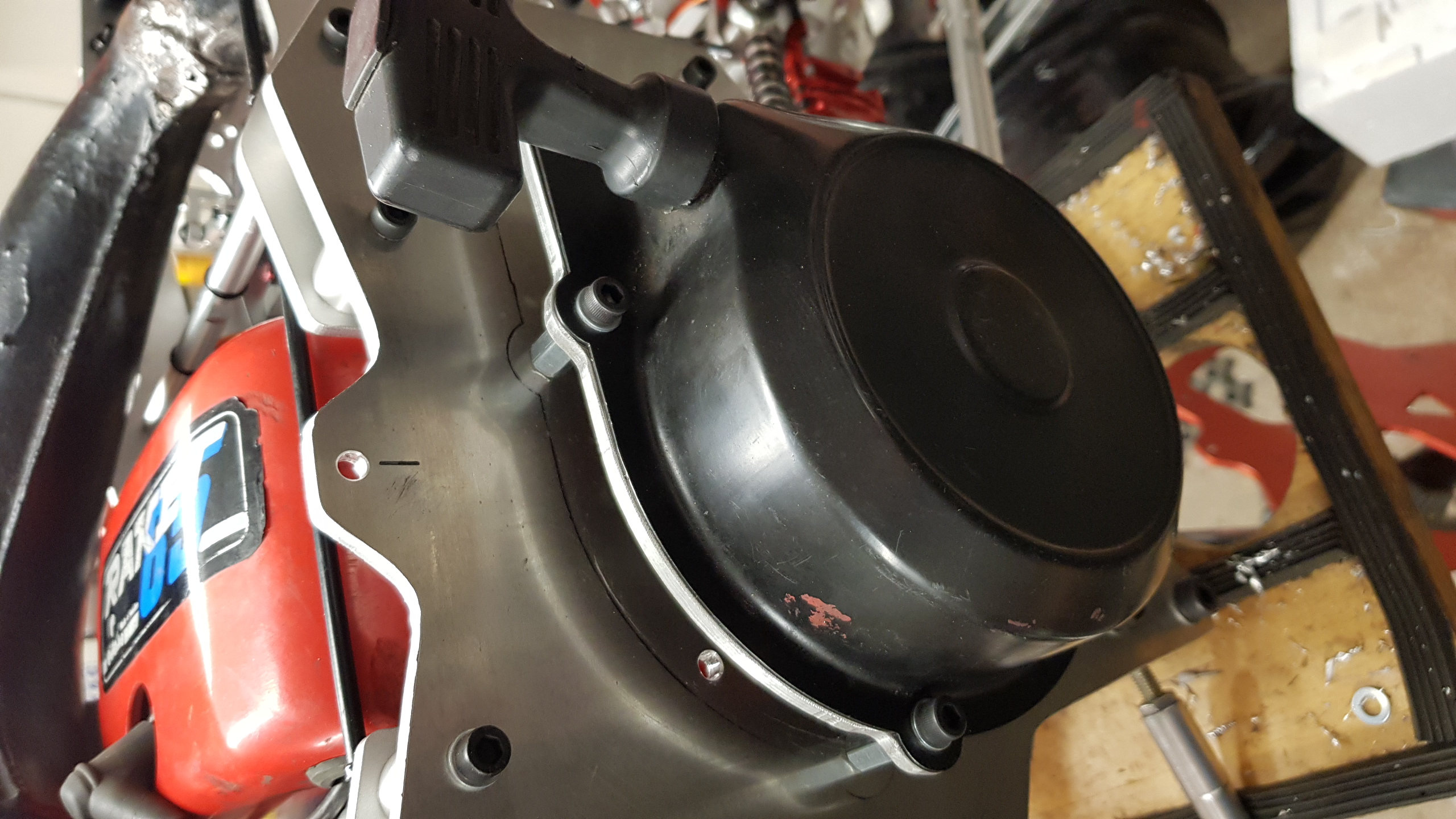

Dags att bygga dragstart!
En stund i rundmatningsbordet till fräsen och vips hade man adapterplattan som förenar en ATV dragstart till en CF 500cc och en kopplingshållare till en kines-goped.
Som fisken i handsken!
Kapade ur kopplingsklockan med vinkelslip för att ge dragstartens greppklo något att fånga.
Trots Frankenstein-varning på den så funkar den klockrent.
Så länge man drar åt alla skruvar.
Innan man testar på bilen.
Vilket jag inte gjorde.
Och då får man börja med att reparera när skiten flyger i bitar!

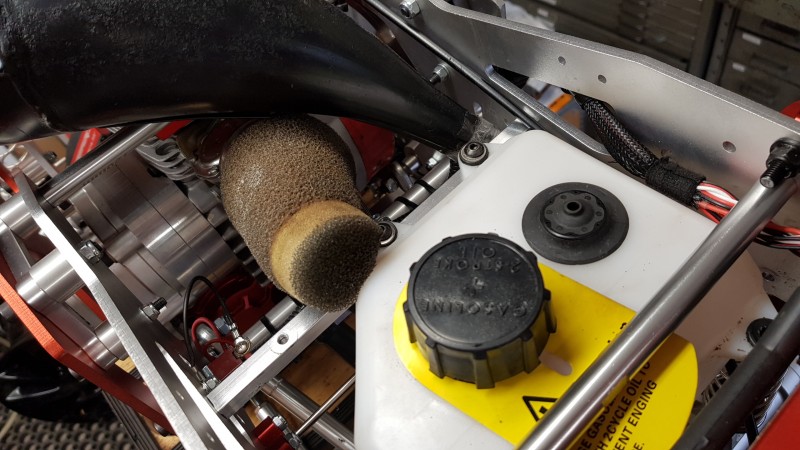

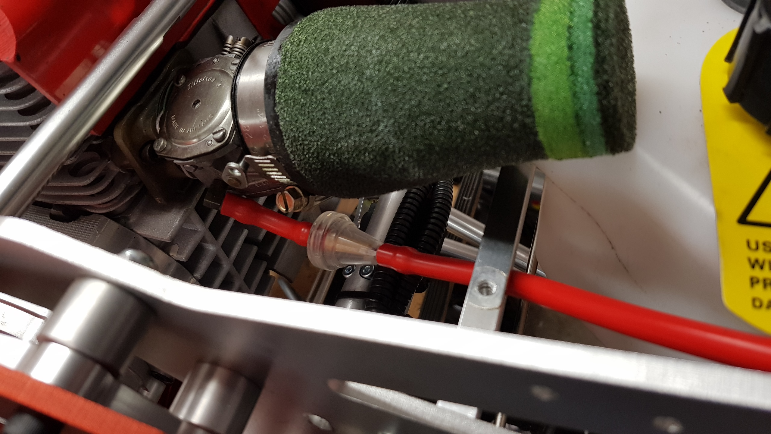

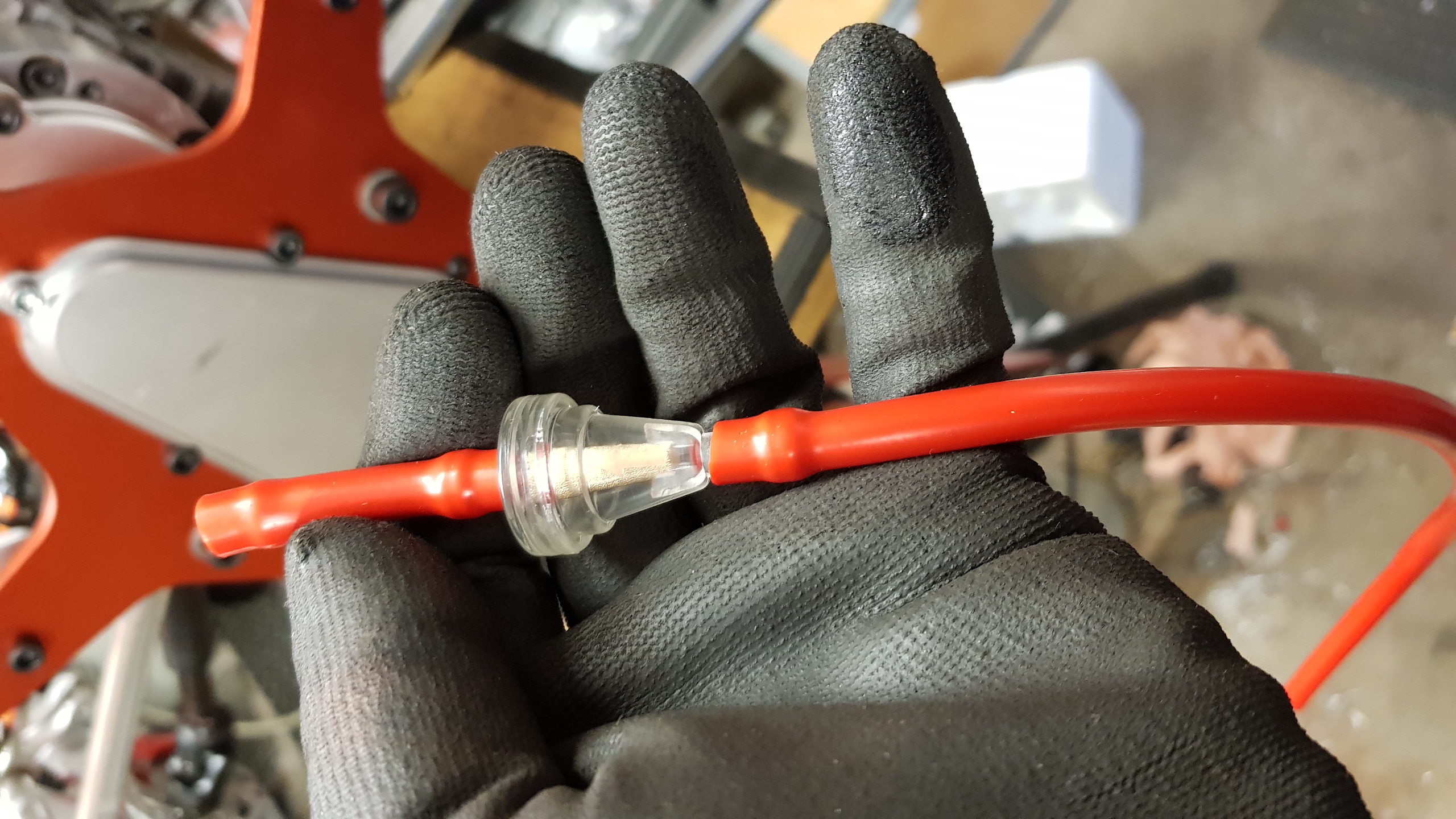

Med lite grövre bränsleförbrukning går det åt lite grövre slangar.
Hade inget transparent liggande, och valde att montera ett filter så man ser om det går fram soppa som det ska.
Verkar vara lite si och så med det.

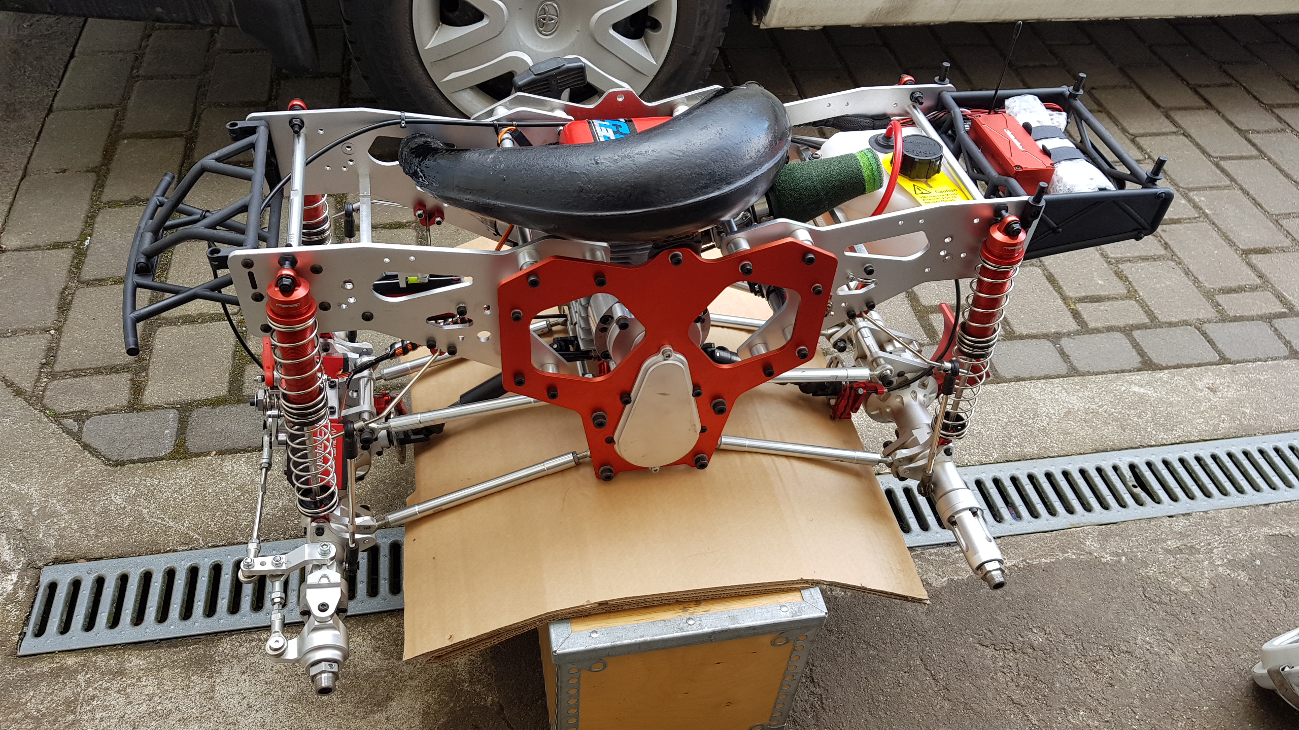

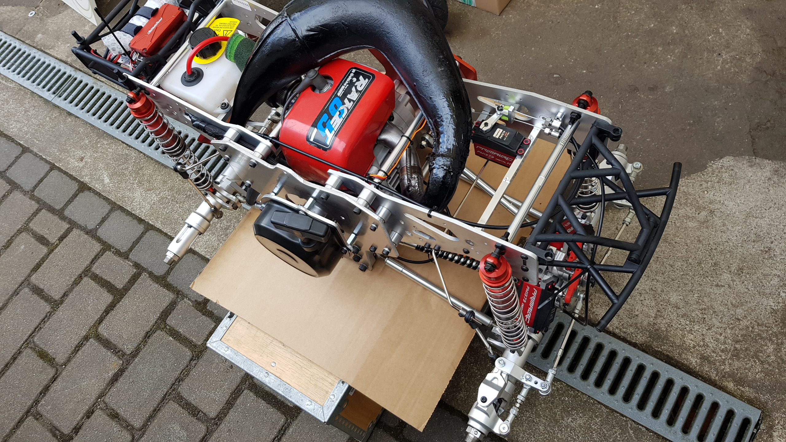

Post by Dave » 13 Apr 2020, 09:24
Så var det då äntligen dags att få svaret på om alla timmar gett resultat.
"Lite" tyngre nu än när den släpades in i verkstan i vintras...
Riggade den på en låda utan hjul på för att se hur det lirade.
Dit med dragstarten och drog sakta för att känna hur den greppade. Det gick TUUUNGT att dra runt den!
Visste redan från början att det skulle bli en utmaning att dra igång 85cc utan kompressionsreducering, men det kändes nästan omöjligt till en början.
Helt tom på bränsle hade jag ett rejält träningspass innan den hostade till.
Och vips smattrade den igång!
Heeeeelt underbar känsla!
Gasservot funkade som det skulle, nålade lite och sen var det dags för provtur!
Visste redan innan att kopplingen skulle få det rejält kämpigt med så mycket effekt på låga varv.
Smög iväg uppför garageuppfarten och gillade gasresponsen direkt!
Så fort jag gasade till lyfte den som enda Raminator hittills på höger framhjul istället för alla andra som lyfter vänster.
Hela drivlinan roterar ju baklänges på min.
När nålningen började falla på plats visade den vad den orkar göra, med exakt det jag ville!
Under första testet märktes det tydligt att chassit är tyngre nu, men det kändes riktigt bra!
Galet nöjd såhär långt!
