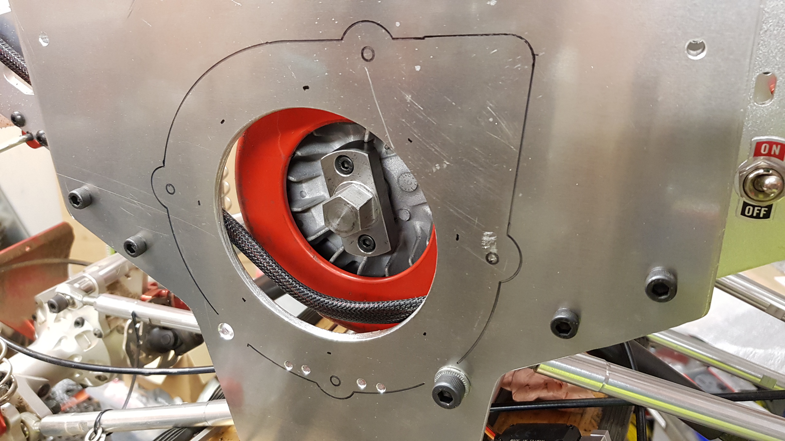

Varför ska inte dragstarten va på permanent? Känns som att de kan va lite riskabelt och lirka bort den när motorn är igång? :hmm:
Full frääs!
Re: Dave's RAMINATOR
Post by Dave » 30 Jan 2020, 05:30
Glömde nämna det...
Den får inte plats under karossen.
Dragstarten kommer från en CF Moto 500cc och väger runt 1.5kg när den är klar, och den extra vikten klarar jag mig utan när den ska lyftas.

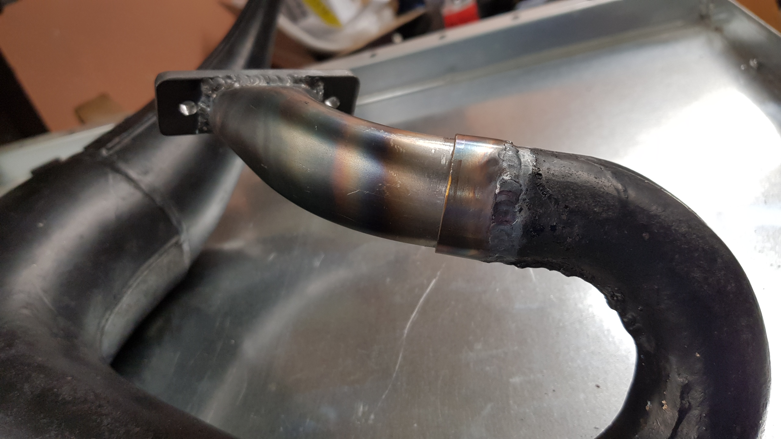

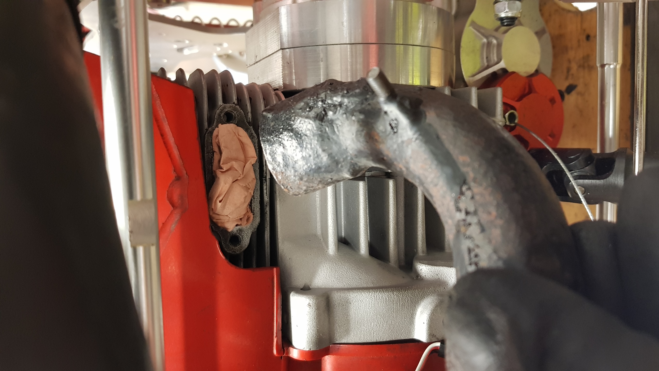

Inte hänt jättemycket här på några dagar, men jag har iallafall fått dit pipan hyfsat!
Det är äckligt besvärligt att anpassa nåt som inte vill vara i en RC bil...
Fräste ur en avgasfläns och bankade på några rörbitar innan det var dags att svetsa.
Post by Dave » 08 Feb 2020, 23:58
Kapade av och vinklade om en del av pipan, och tillverkade en ny del.
Till hjälp att rikta rördelarna gjorde jag ett simpelt fäste till en kraftig järntråd.
Post by Dave » 09 Feb 2020, 00:01
Lite småfix kvar men nu går den att montera!

Haha, det blir många garagetimmar på det bygget! :) Fick du till längden hyfsat?
Ja det blir hysteriskt många timmar... och de flesta går åt till att fundera...
Tror längden är i närheten av originallängden men ett par cm kortare väg till kolven än det vi pratade om.
Rörbiten du sparade stack nog ut ungefär lika långt som det blev till kolven.
Gissar 15mm kortare.
Men kröken fick jag göra om helt som du ser.
Blev helt omöjligt att lösa utan en 90° vinkel direkt på avgasporten.
Nu är headern ungefär lika stor som avgasporten i area.
Gasen tog slut precis till det sista man skulle svetsa men det får duga tills vidare.
