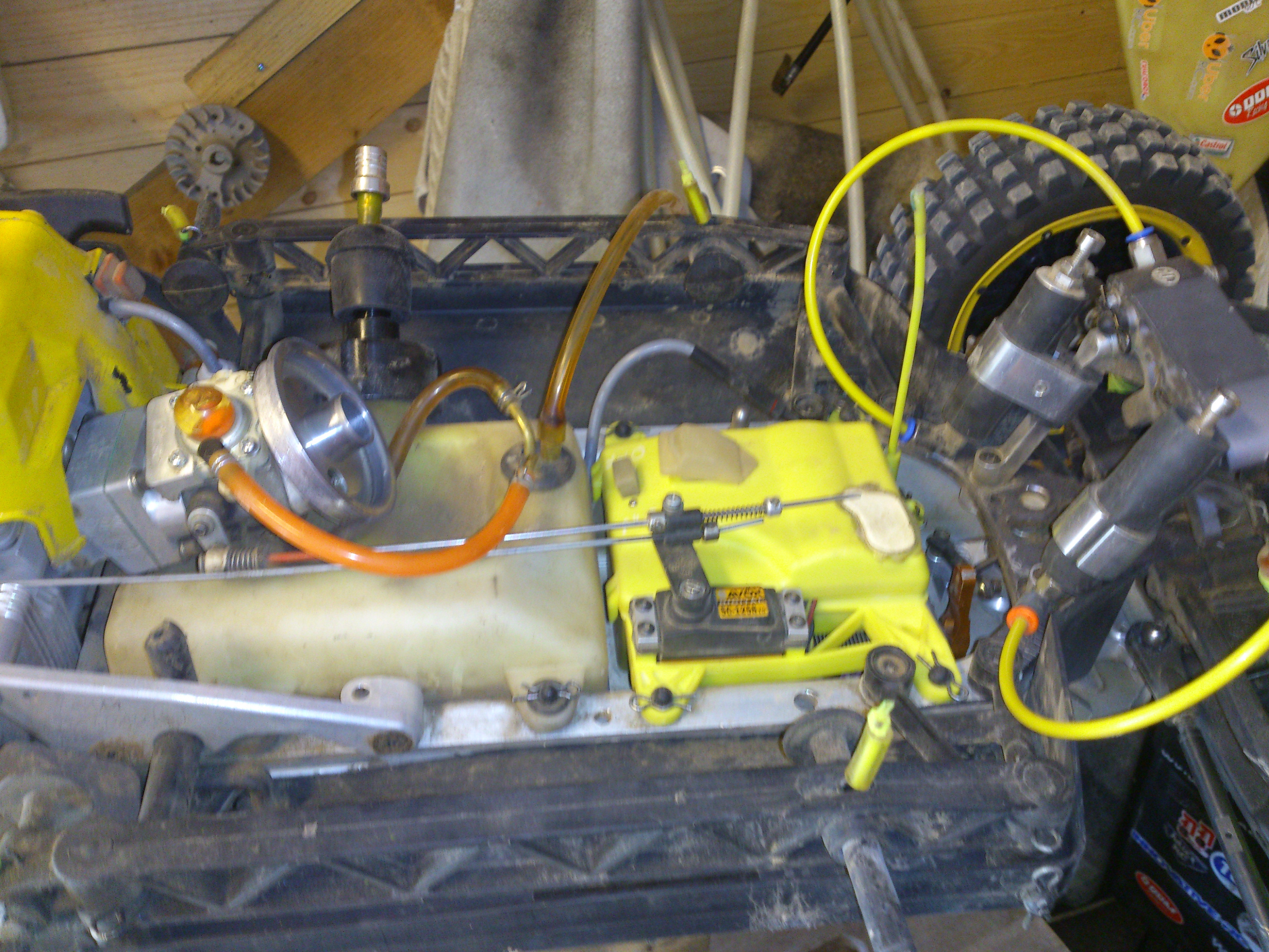

Jag flytta på on-off knappen för länge sedan , och har aldrig haft några problem med den. Jag har en bild på var den sitter.
Hoppas ni ser den.
Hoppas ni ser den.
Toppen! Tack för bilden :D
Gjorde likadant!
