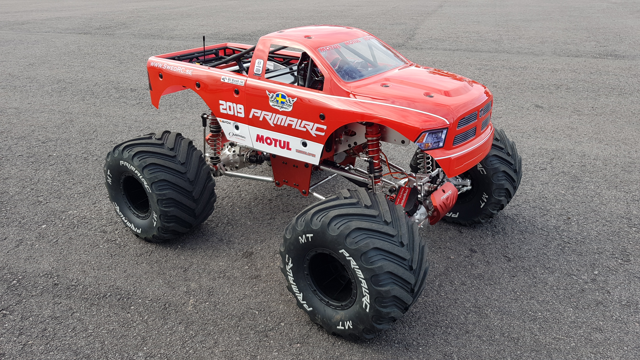

Post by Dave » 10 Sep 2019, 08:08
Efter finalen i cupen var banan väldigt uppkörd och extremt djupa diken i sanden!
Perfekt för en testkörning!
Beklagar den kassa kameravinkeln!

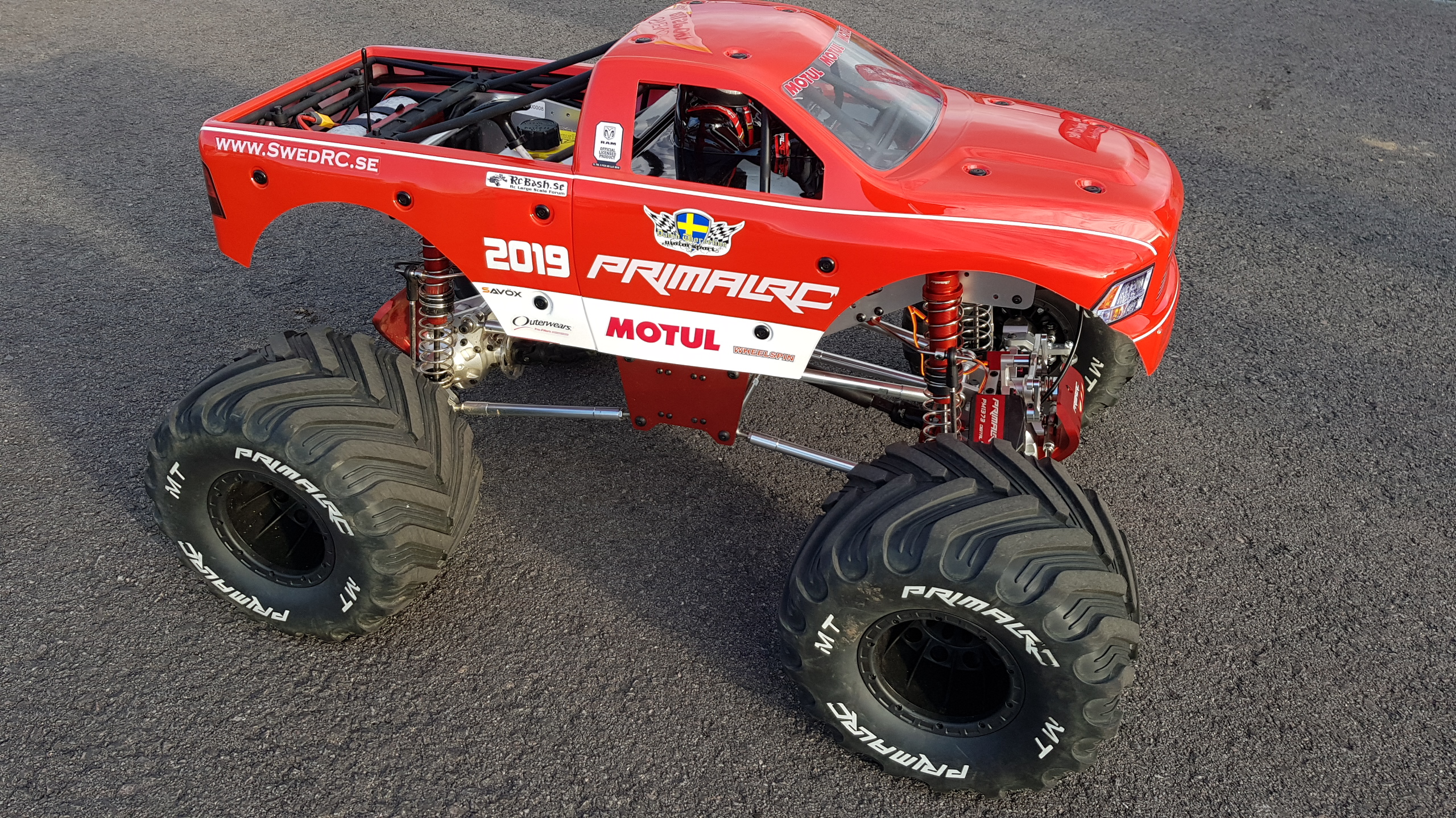

Re: Dave's RAMINATOR

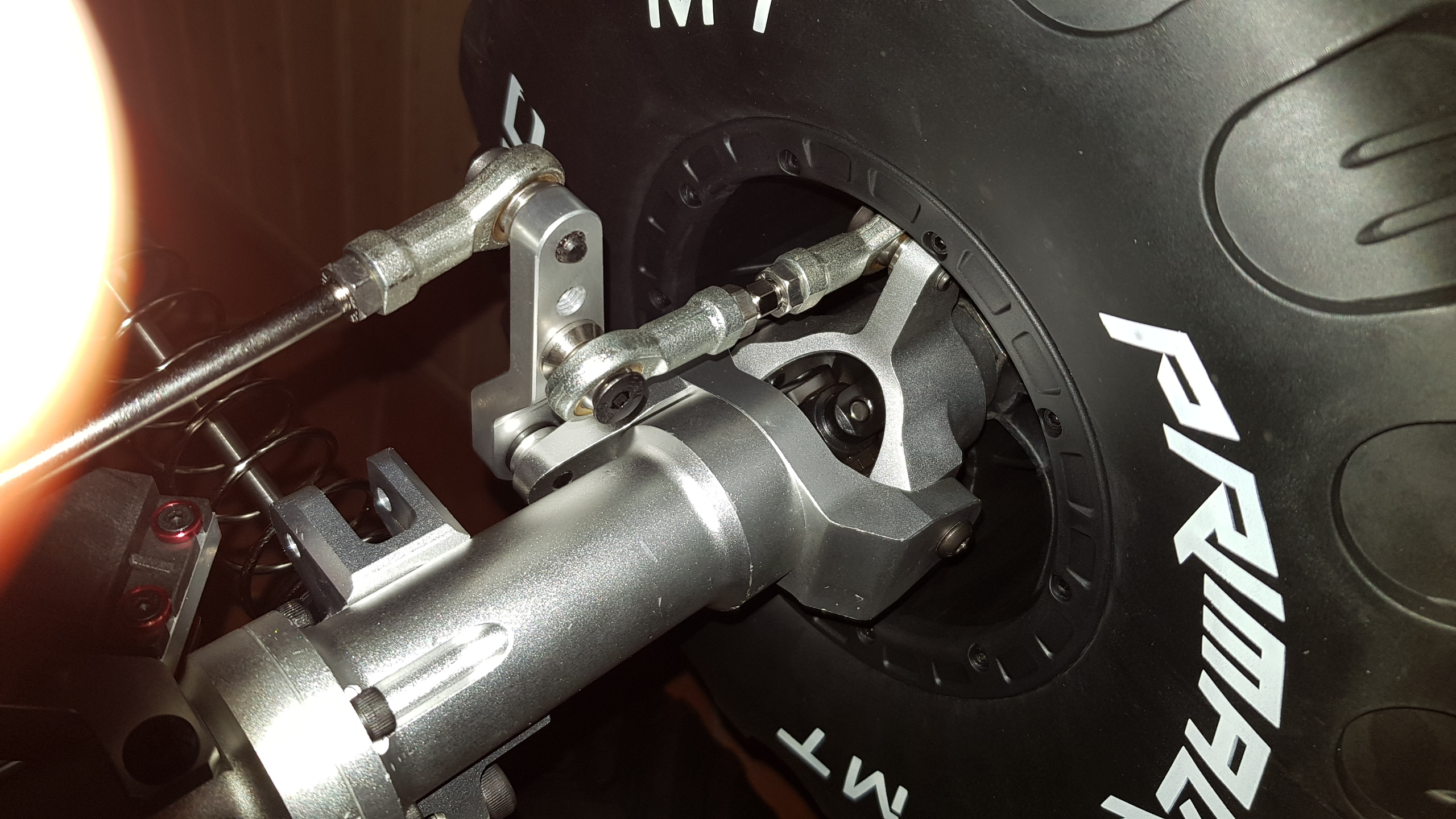

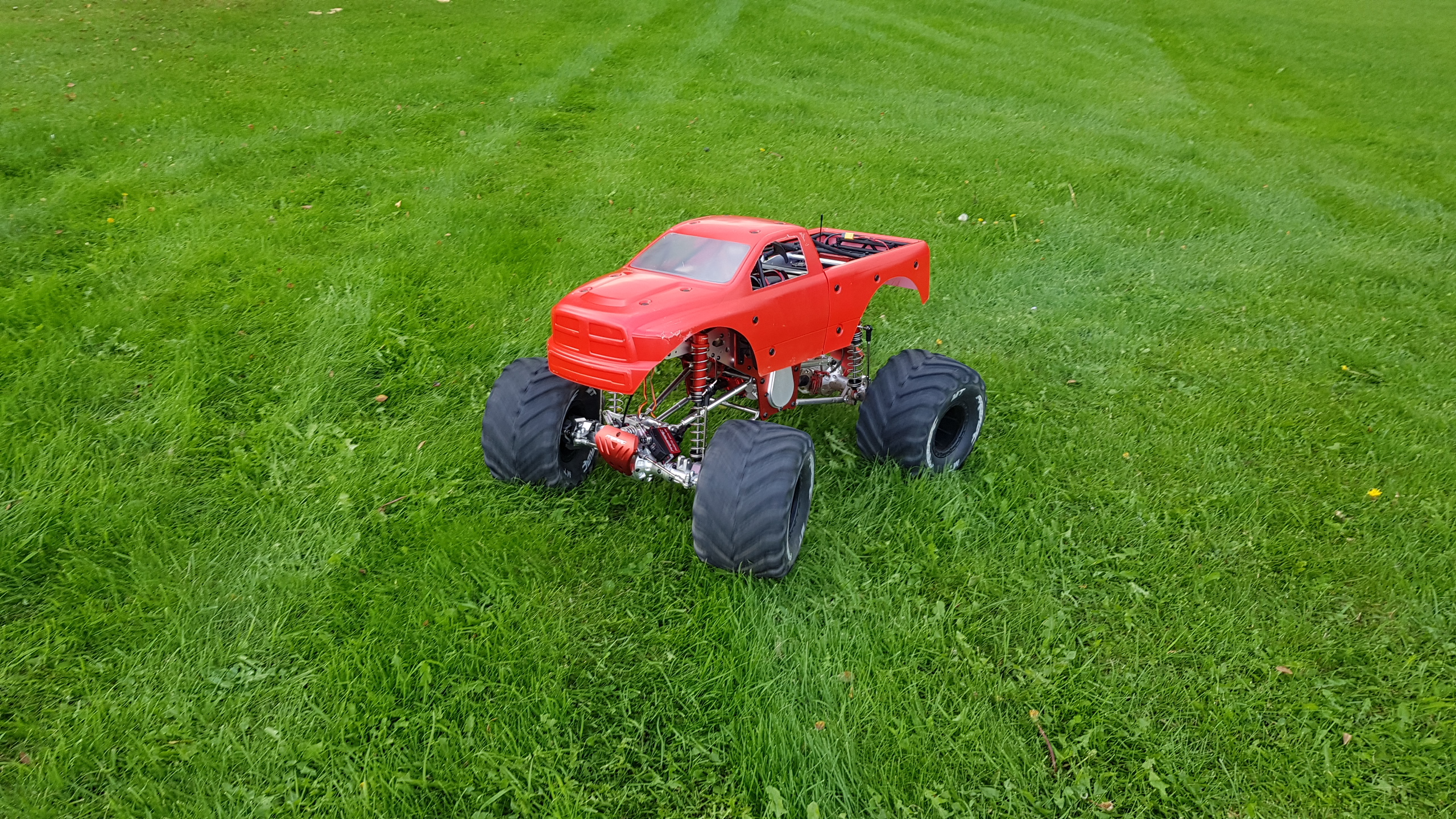

Post by Dave » 12 Sep 2019, 13:02

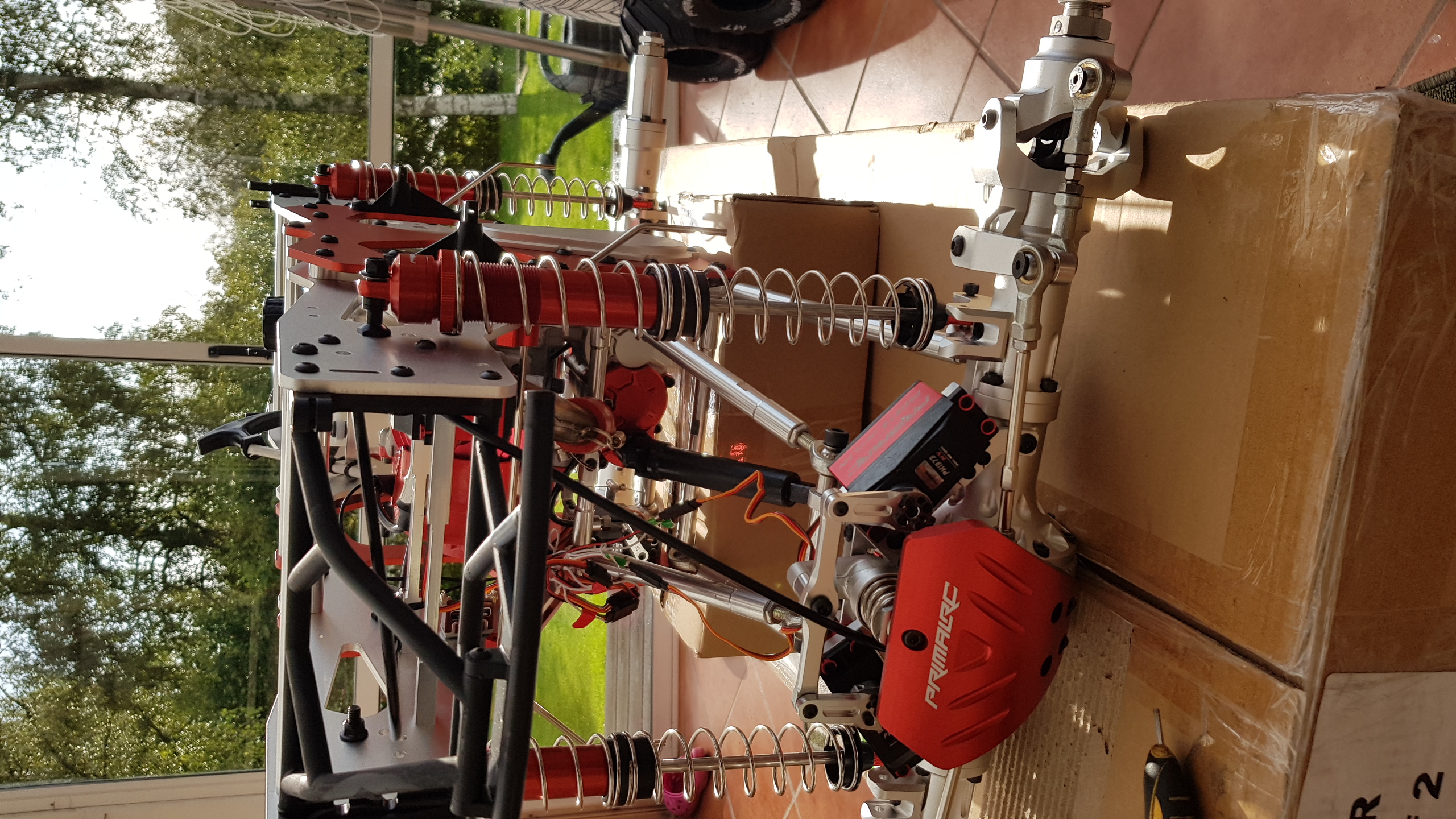

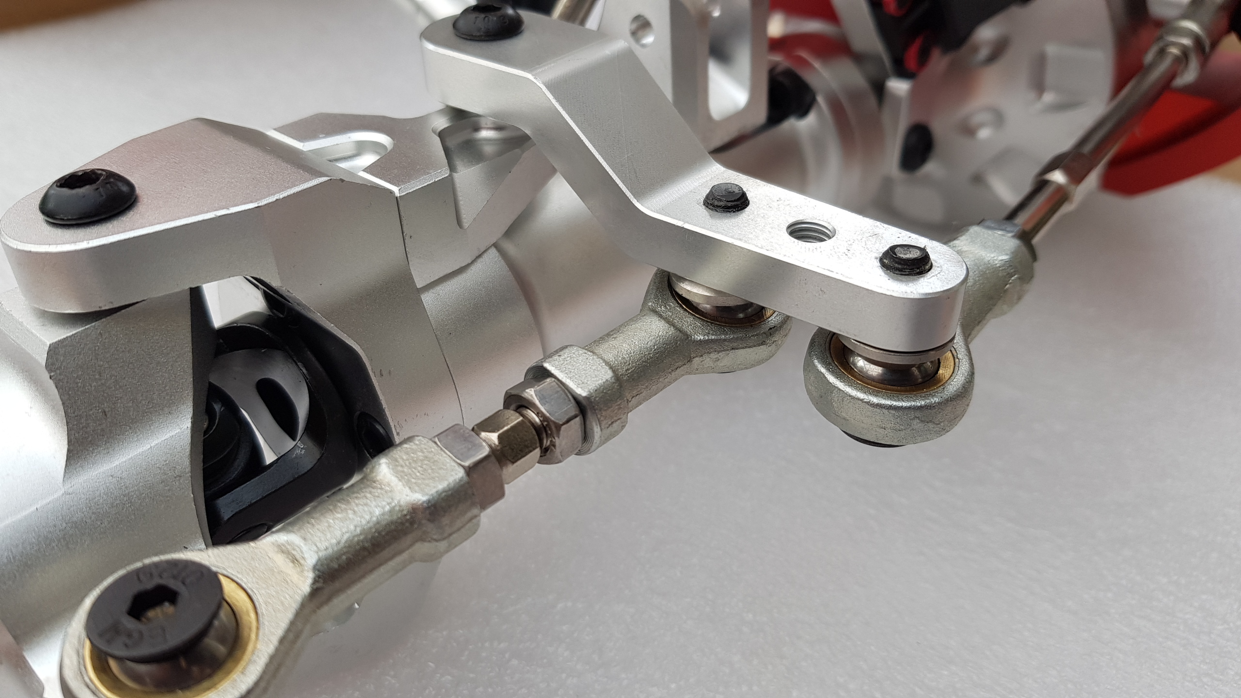

Lite mer bilder...
Bland annat på första modden med styrlänkaget.
Original sitter ett stag på var sin sida vilket gör att det vill vrida sig vid en motkörning.
Jag satte båda på samma sida och bytte skruven till en längre variant med låsmutter istället för loctite i gängad aluminium.
När skruvarna går av är det mycket enklare att få loss om man har nåt att skruva på, och som inte sitter låst med lim...

hur känns bilen o köra nu när du kört med den lite ?
Post by Dave » 13 Sep 2019, 14:54
Den är så extremt olik allt annat jag kört, och ger en helt annan känsla...
Det känns att den är TUUNG!
Den kränger, studsar, välter och beter sig fruktansvärt illa men man gillar det bara mer och mer...
När man bromsar in till stillastående och hela chassit niger, känns det som att den bugar sig och tackar för applåderna...
Galet kul att köra!
Och jag måste säga att originalmotorn sköter jobbet väldigt bra!
Visst vill man ha en stillastående wheelie med gruset sprutande men det krävs något helt annat till det...

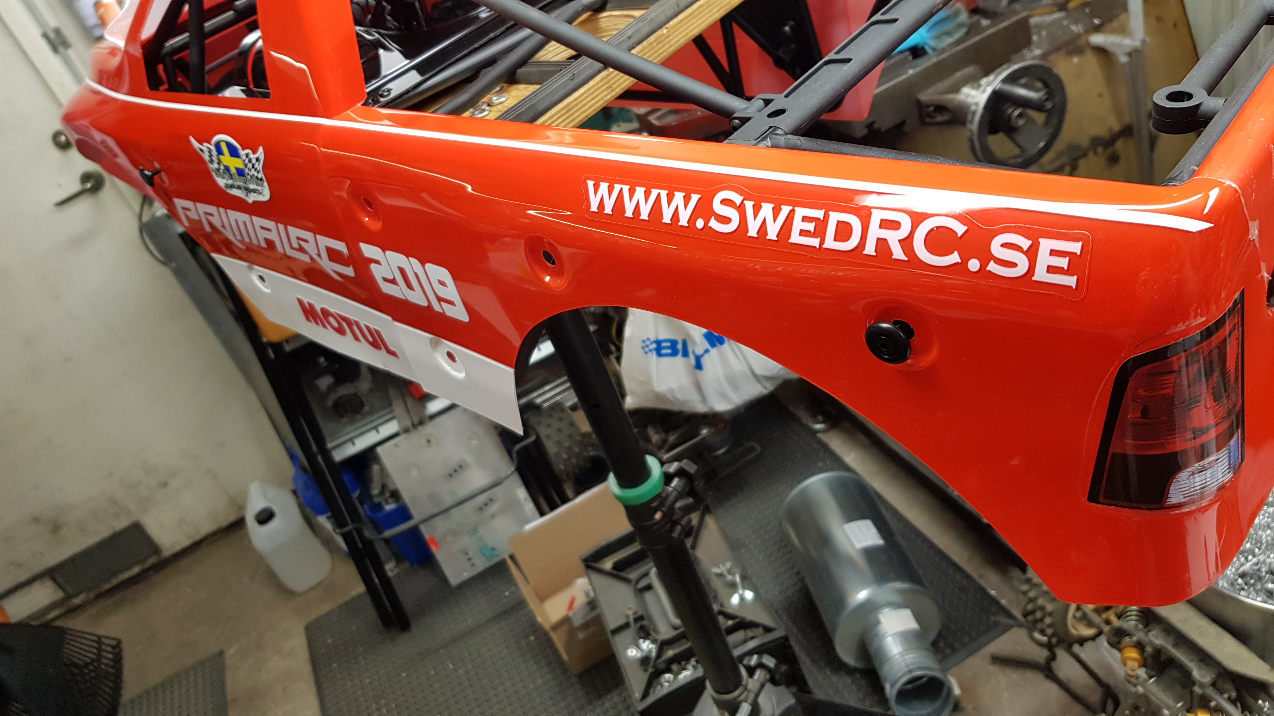

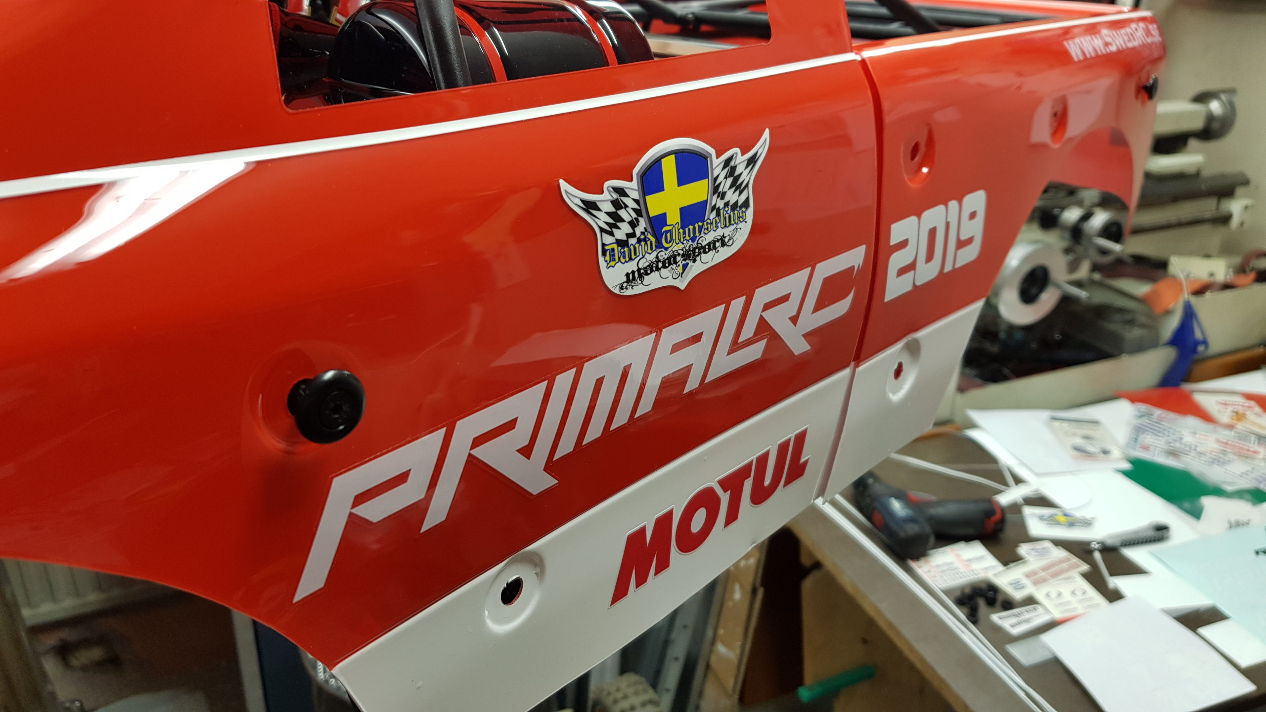

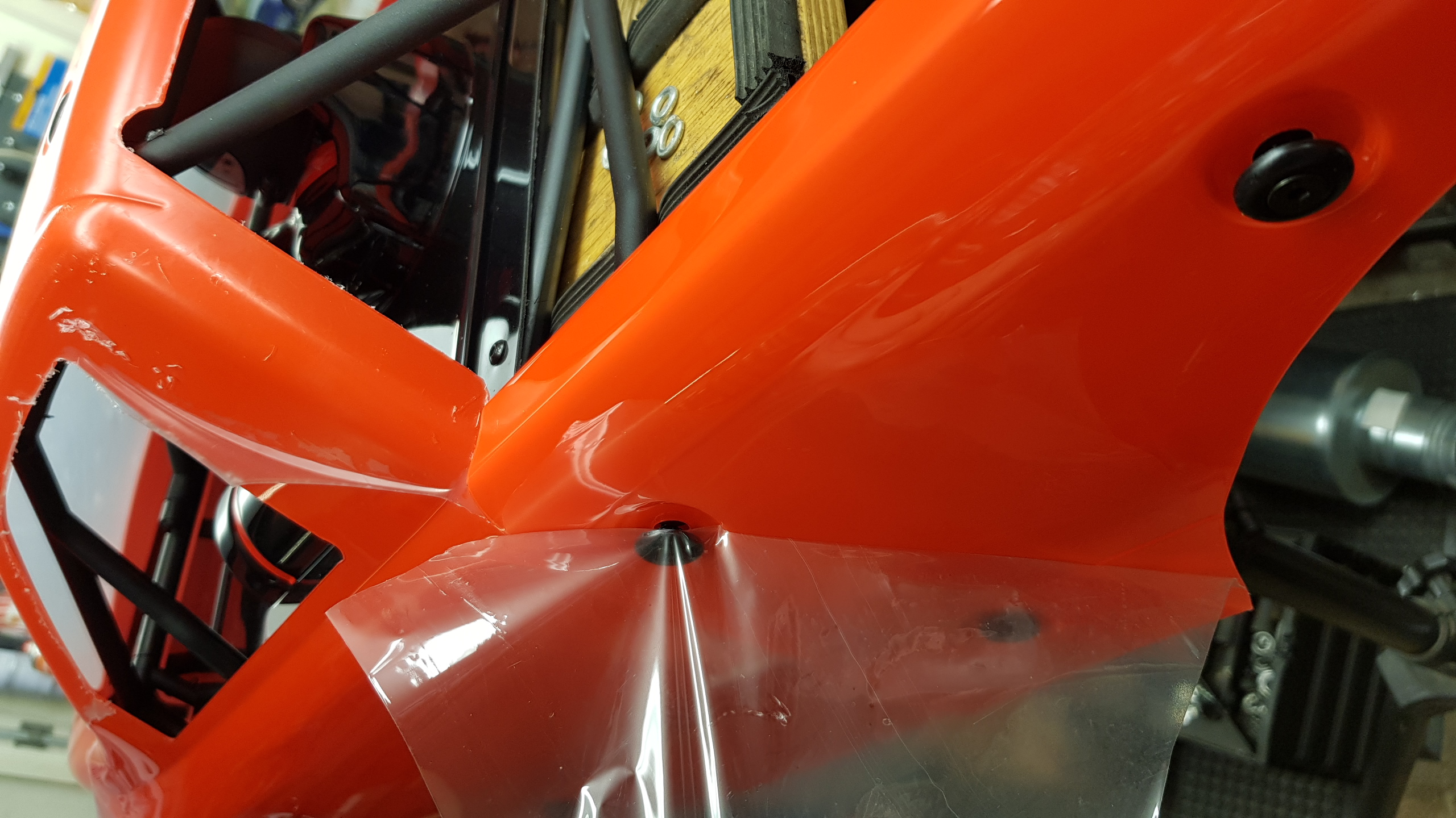

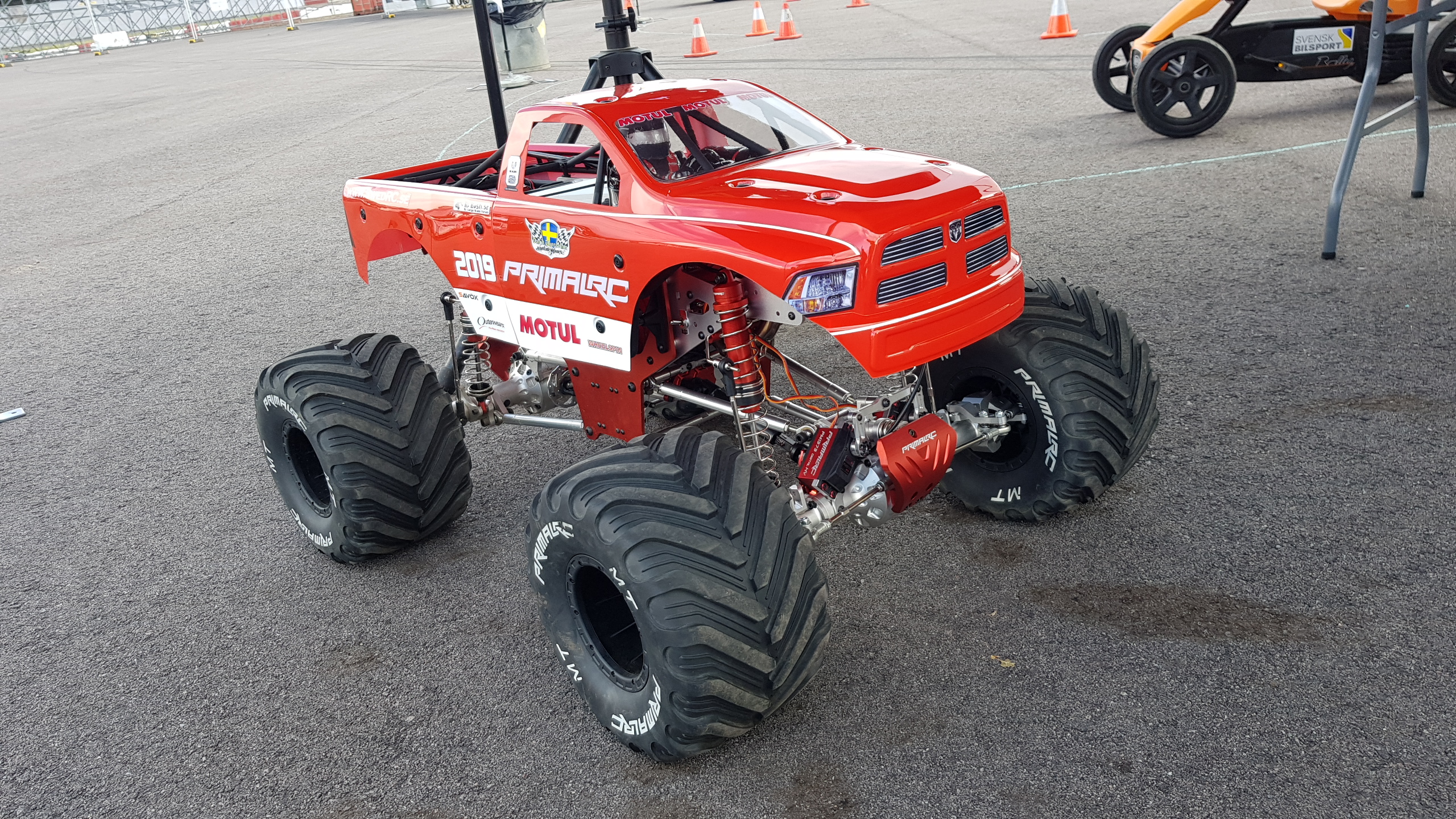

Har börjat tejpa dekaler.
Hela ena sidans ark var felskuret och i väntan på nya blev det lite eget pyssel istället.
Har kommit halvvägs än så länge!

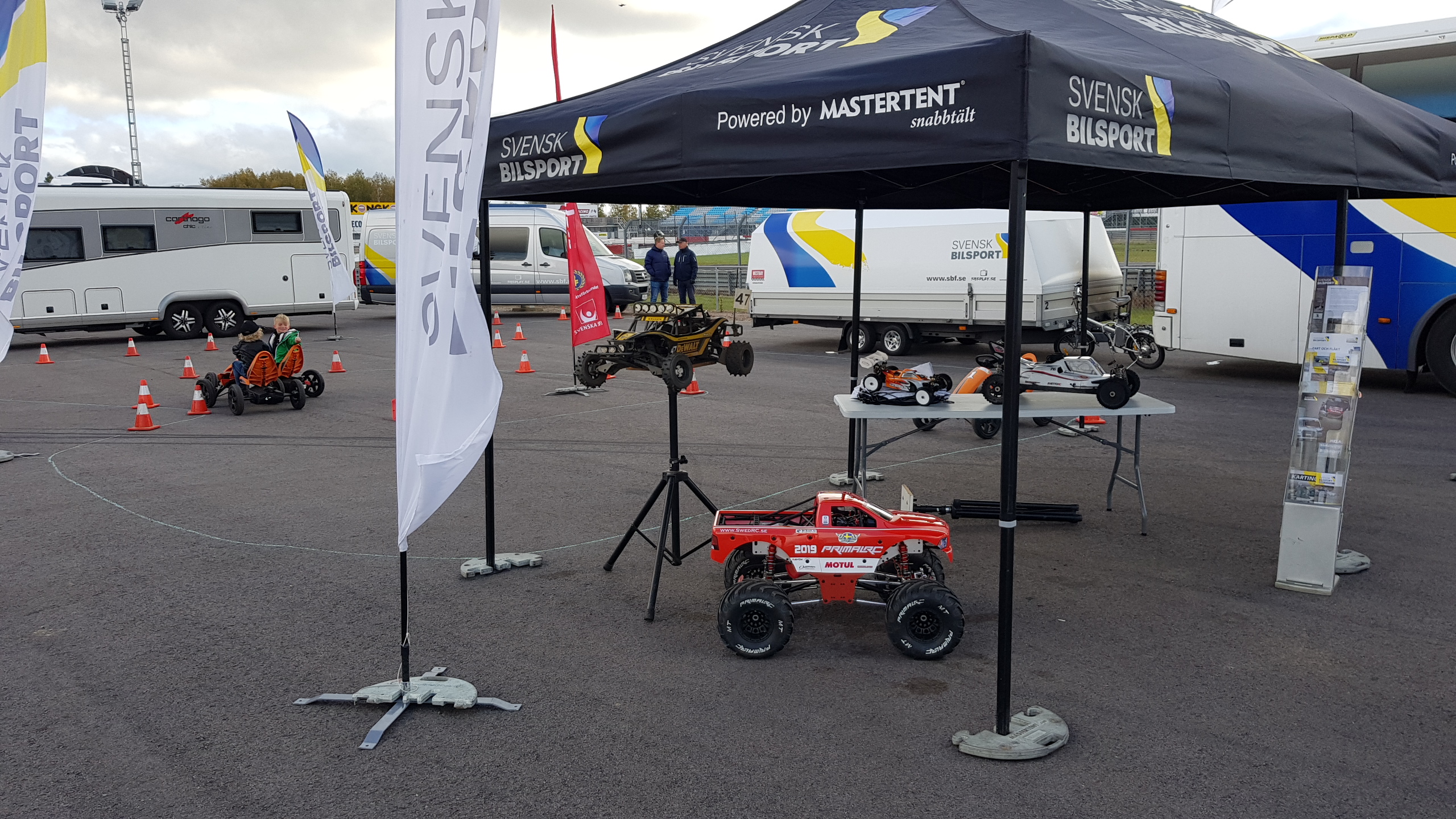

Post by Dave » 04 Oct 2019, 20:27

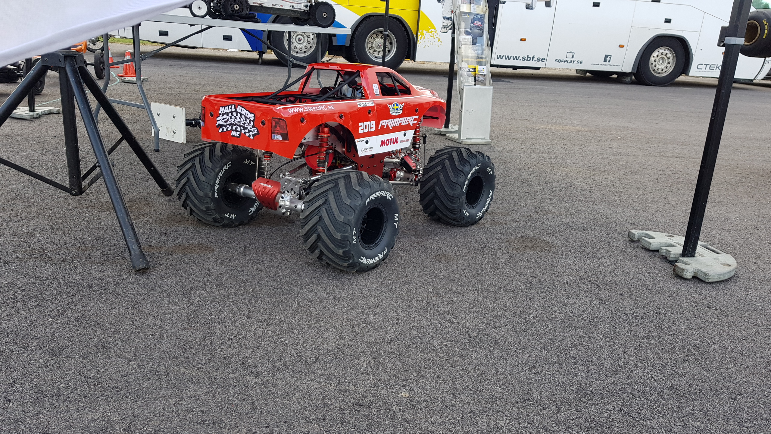

Har sparkat dit några fler dekaler och den har agerat reklampelare i SBF's monter på Mantorp Park idag... :sunglasses:

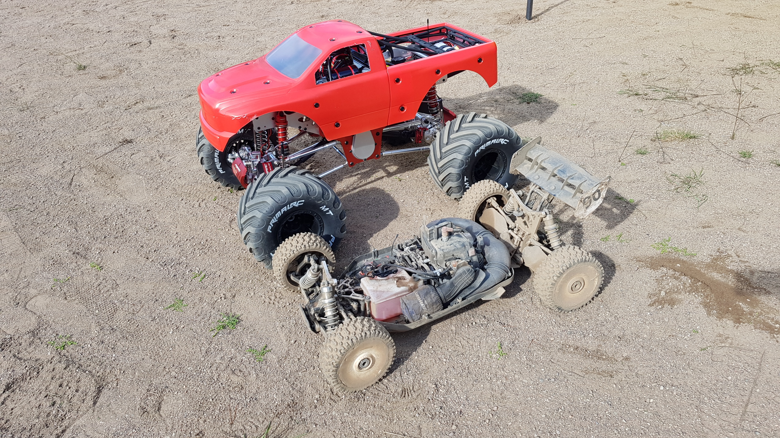

Post by Dave » 20 Oct 2019, 10:39

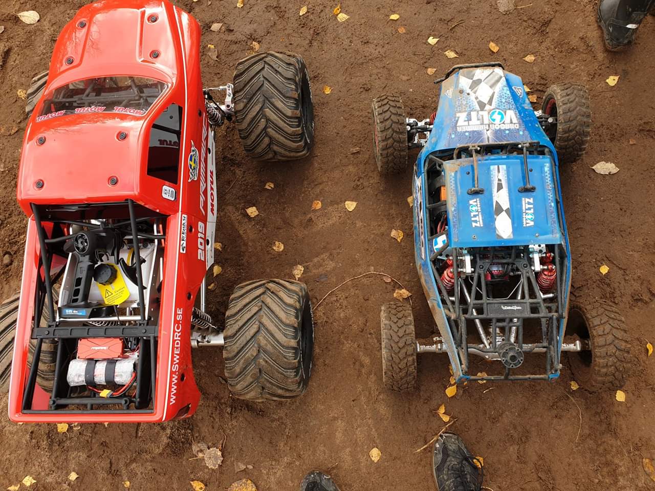

Tog en sväng till Fredriks bana och träffen där igår.
Rejält blött men vi hade otrolig tur med vädret!
Rastade Raminatorn runt banan lite, och hade till och med upp den på väggen, men det var den inte lämplig till med så hög tyngdpunkt kan jag säga... :lol2:
Tesla tog en bild med Dragonhammern som är större än både 5ive-T (förutom nån cm i längd) och Vektan
