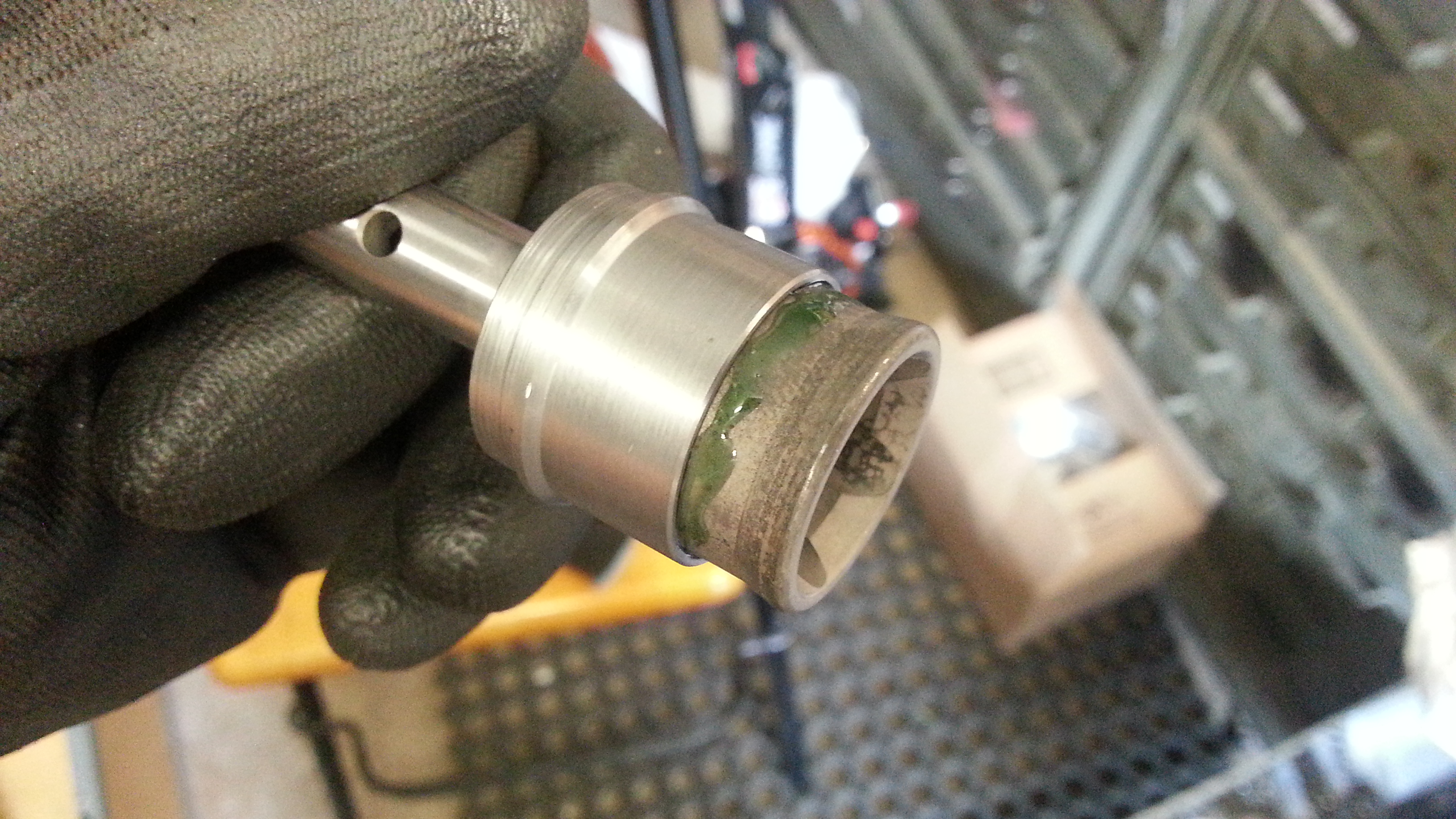

Fick se att jag hade lite luft i slangarna till rezzarna, och började kika närmare på det....
När jag tillverkade dem ville jag ha en större diameter för att minimera rörelsen på kolven inne i rezzaren.
Mest för att inte vara tvungen att ventilera baksidan av ventilen, men också för att minimera slitaget på o-ringen.
Det visar sig nu att kolvarna rör sig betydligt mer än jag trodde de skulle göra, och o-ringarna jag monterade hade gjort sitt.
Den komprimerade luften pressades förbi ventilen och släppte förbi oljan!
Enkelt åtgärdat och nu sitter det nya o-ringar i igen!

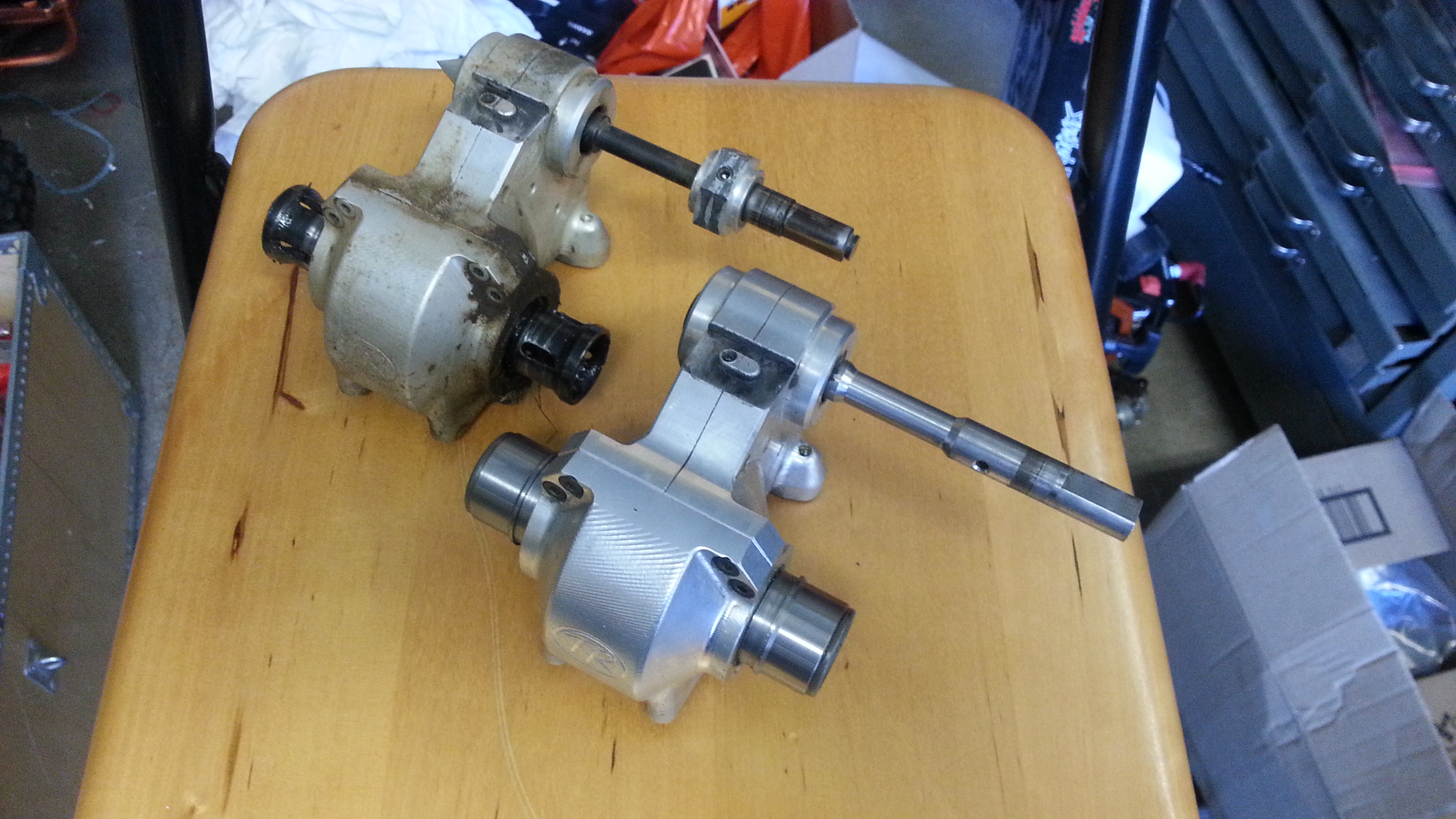

TR Diffsaver och ett härdat HD drev fick det bli också!
Re: Dave's Sidewinder ☆SX5☆
Post by Dave » 29 Aug 2015, 13:59
Ut med det gamla och in med lika gammalt men bättre grejer....
En Kraken clipless layshaft i titan passar bra också!

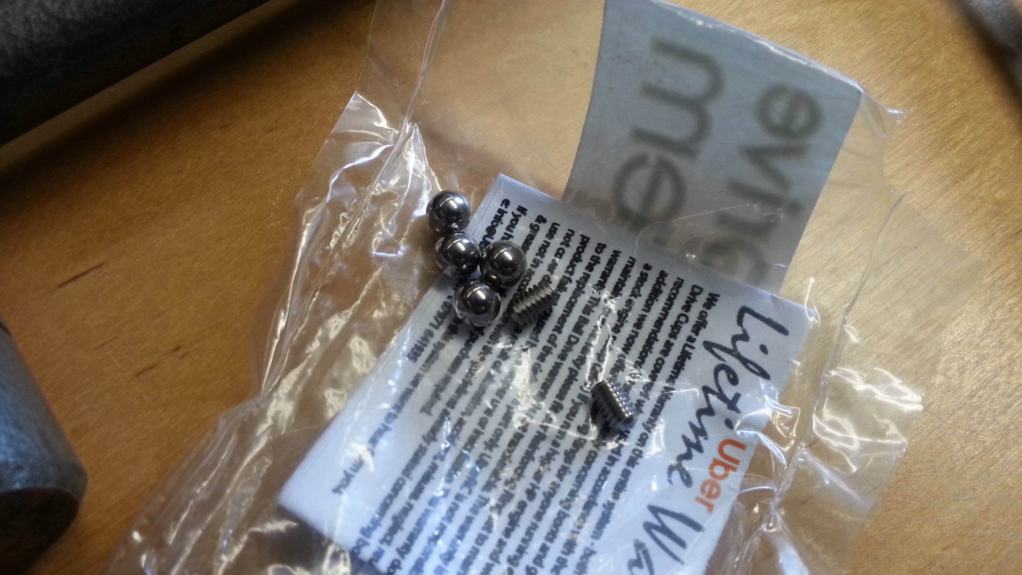

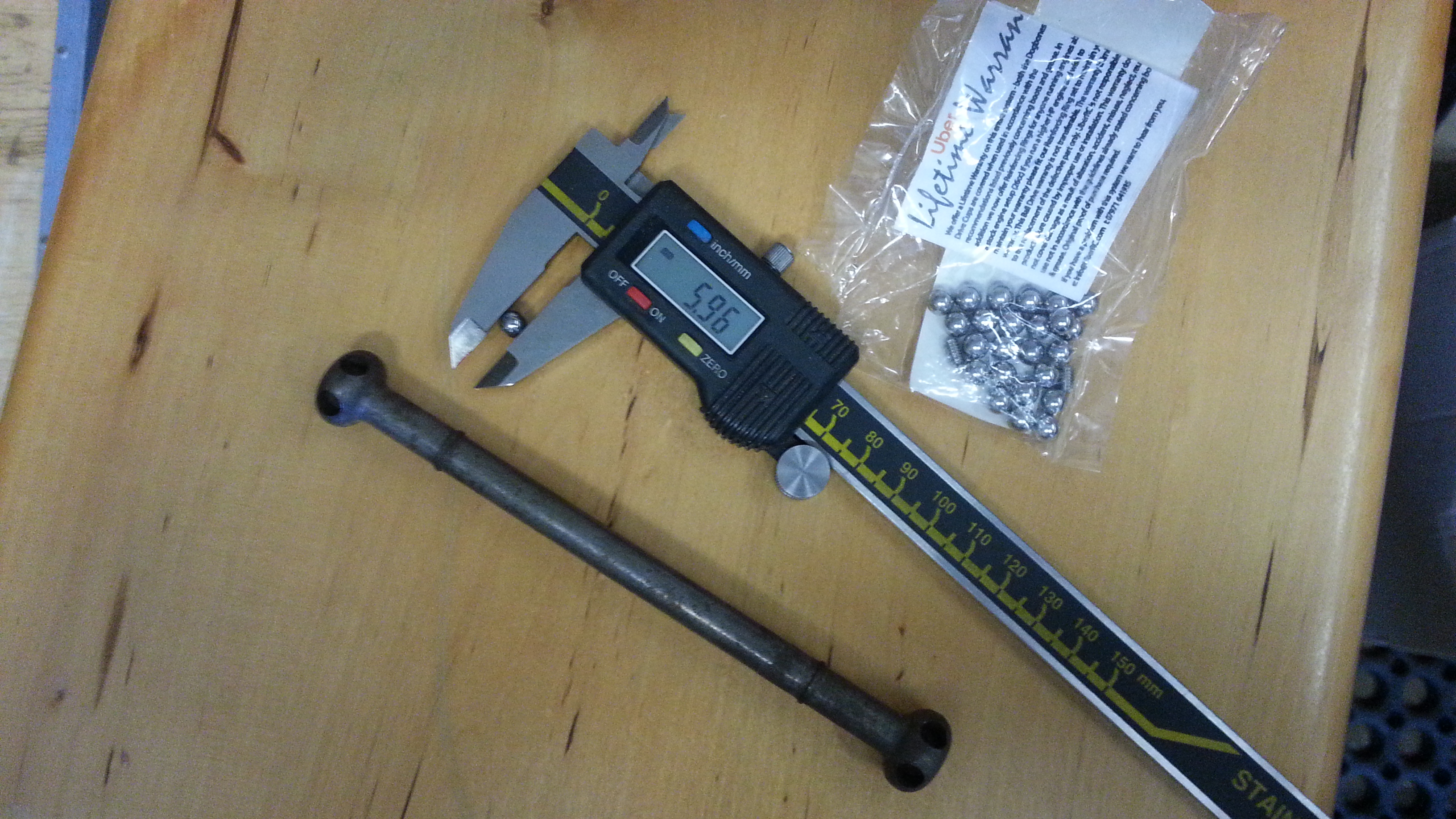

I kittet med drivaxlarna ingår det 5st extra kulor.
Som ni ser på bilden ligger det en i golvbrunnen också.
