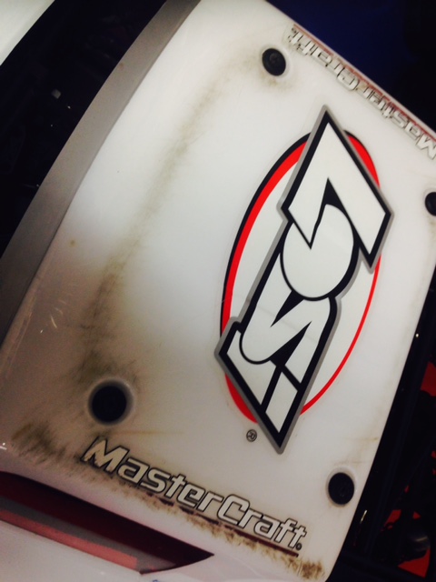

Efter många år på motocrossbanorna och en väldigt trasig kropp så har man hittat något nytt roligt att hålla på med och valet blev en Losi 5ive och är helt ny när det gäller både forum och Rc bilar.
I veckan fick jag hem min Losi och efter lite fix och trix och test körning så har jag gjort min första uppdatering på bilen. Skydd för drivaxlar och stötdämpare bak i kolfiber.
Ska försöka hitta ett rör som flödar riktigt bra så tips mottags .

Nu har jag hållit på ett tag för att få en bra set up på min Losi
Diff fram 60.000 olja
Center diff 500.000 olja
Bak diff 40.000 olja
Stötdämpare 30 W olja och bort monterade krängnings hämmare.
Hade ju problem förut att bilen bara vill gå rakt fram i kurvorna vid gas men med den här setupen så styr den fint och bra drag ur kurvorna

Testerna fortsätter med min Losi. Nu är det sådant bet i bilen så nu hänger inte fjädring med längre så bara öppna plånboken och köpa fjädrar.Så idag blev det några varv som slutade med att bilen låg på taket och gled.
Det jag upptäckte idag är att bilen har alldeles för långsam retur så dämparna packar ihop sig.Så nu blir det nya fjädrar och även svarva nya kolvar och borra. Skam den som ger sig. :-)
Och Måste ju passa på att gratulera min Team kollega som äntligen fick sin bil idag. Så nu är Team Speedstore på G :D
En riktig tak glidare
