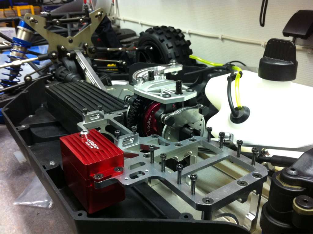

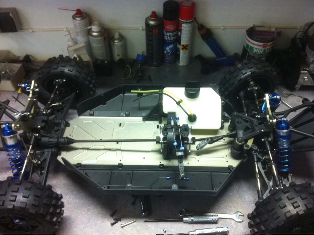

Fick äntligen mitt spurgear & pinion & lite tid att skruva Losi
Så det blev dax att börja rivningsarbetet en smula.
Utgångspunkt
Lite utplockat
Sen var det dax att montera diffspole & 54 spurre samt lite förstärkning till främre o bakre diffhus/chassi.
Fick även dit en hasplåt i delrin där bak men det blev ingen bild på den.

En bild till

Post by Dave » 21 Dec 2013, 11:33
Vad är drevningen original på Losin?
Ska bli intressant att se fortsättningen!
Re: "M´s" Project 5ifTy
Post by Mats B » 21 Dec 2013, 14:28
Orginal är 19/58 ( har jag för mig.
Nu blir det 23/54 istället.
Återstår att se vad kopplingen tycker om det ....
Post by Dave » 21 Dec 2013, 14:46
Borde inte vara nån fara där tycker jag...men den är ju tyngre än Bajan såklart....
Lär ju gå som spettet sen!
