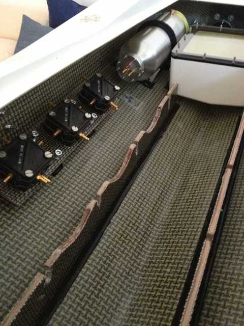

Varför monterar man motorerna stumt i båten?
Känns som att hela båten borde bli en resonanslåda då?
Kanske inte funkar om man monterar motorerna i en ram med gummiupphängningar eller gummikuddar?
Re: Mhz showtime 3cyl 78cc
Tror bestämt att det sitter vibdämpare mellan rails o motorbrygga.
Precis motor sitter med 8 st vibdämpare sen sitter railsen limmade med samma limm som man limmar bil rutor så som är inte helt stela heller jämfört med om man plastar in railsen

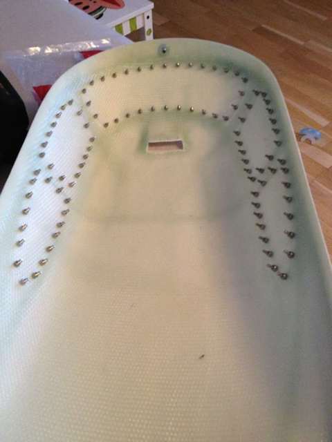

110st skruvar o muttrar senare
