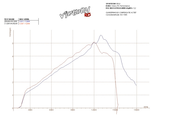

Här är nått du kan titta på också.
Tänk att original motorn har ca3hk.
