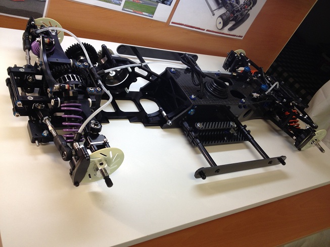

Jag tänkte lägga upp en liten projekttråd kring nya T13 som släpptes rätt så nyligen. Dock har det varit väntetid (trots bokning) men nu verkar den dyka upp lagom till helgen. :drool:
Med hjälp av Rallyfinnen här på forumet som också kommer köra RS5 så hoppas jag att vi kan hjälpa till med det mesta som kan tänkas dyka upp när det gäller setups och frågor.
Kommer lägga upp bilder på skönheten till helgen, stay tuned =)

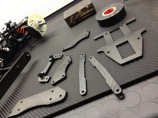

Mycket skruvande, men mindre med bilder. :)
För oss kolfiberfantaster är ju detta något i hästväg , kolfiber överallt :drool:
Dock gillar jag inte inte batteriinfästningen så det skall designas om (centrera vikten) och skäras ut i kolfiber (såklart)

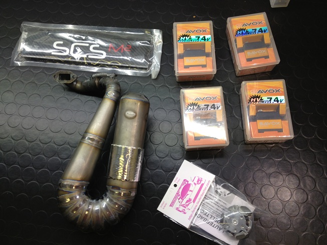

Bifogar lite bilder på de andra leksakerna också. Dock har jag inte fått motorn än, men det känns som att det finns annat att göra under tiden :)
David Fenberg
MHF Skarpnäck
Re: Fenbergs RS5 T13
Post by Rallyfinnen » 27 Feb 2013, 10:15
Jag är inte säker på att du borde flytta batteripacken, min T10 var tyngre på vänstersida pga pipan, och jag fick hänga på ett ganska tungt batteripack på höger sida för att få jämnvikt. Med tanke på att du har titanpipa så borde ett standard-ack på höger sida balansera ut det ganska bra.
Men kanske låg inertia vid kräng-rörelser är viktigare än samma cornerweight hö/vä?
Jag vet inte vilket som jag skulle prioritera, och tvivlar på att jag skulle märka skillnaden heller :roll: , så jag försökte bara balansera ut vikten hö/vä. Vissa banor kanske man vill att bilen är tyngre på en sida också, för att minska risken för att den lägger sig på tak.

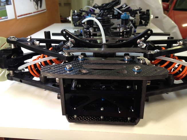

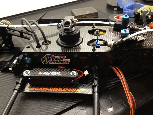

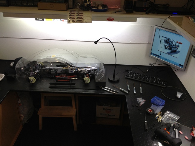

Efter ett 10timmars pass i garaget är man på god väg.
Skippade modifieringen av batterifästet, då jag hittade lipoack (97g)som passade i fästet med 2 mm tillgodo.
Observera dekaltrimningen. 1 tiondel per varv bara där :drive:
Lite terapijobb med att slipa och limma kolfiberkanterna... :)

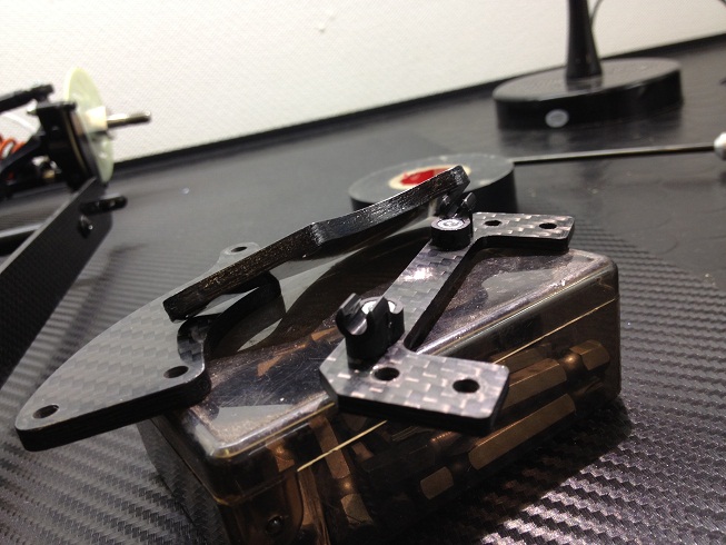

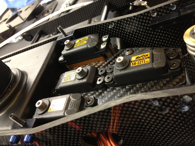

Servomontering.. Efter 3 h och 4 redbull senare. Ett solklart fall av SBS. :doh:
