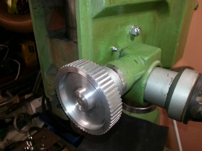

Har inte tänkt ha nåt spel i tandremmarna alls, men man blir inte lite less när man köper nåt man tror passar ihop....
Ska testa att svarva ner diametern lite senare så får vi se vart det landar......
Skulle gissa att spelet just nu handlar om 3-4 grader !

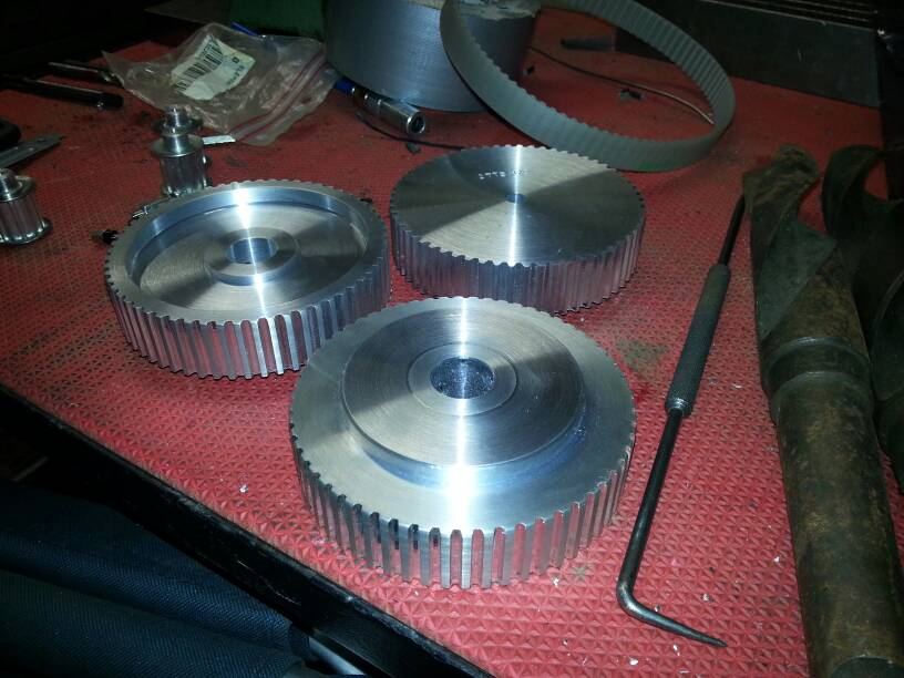

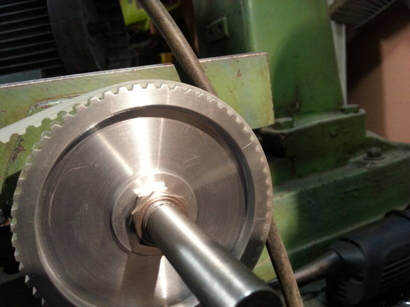

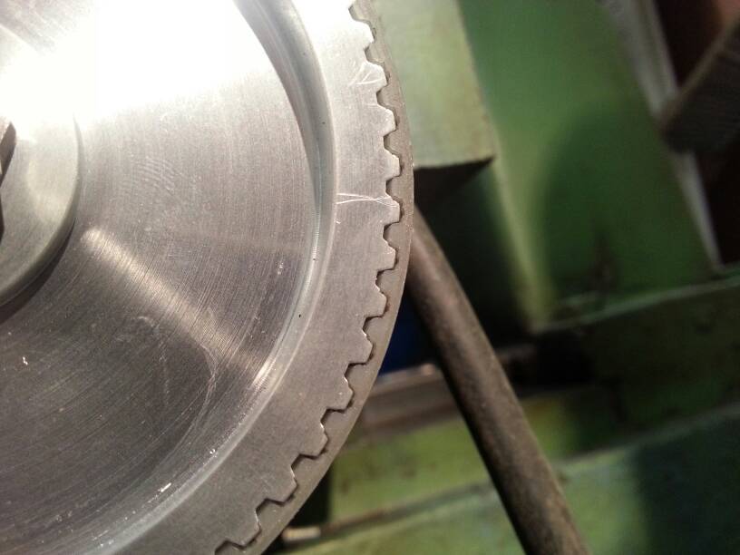

Svarvade av ytterdiametern lite lite och kom till ett läge där det faktiskt kan funka.
Eftersom delningen blir lite skev med den mindre diametern ligger remmens tänder an mer på över och undersida och inte så bra på remskivans baksida där den blir lite lös. Jag tror det kommer att fungera och remmen blev iallafall glappfri.

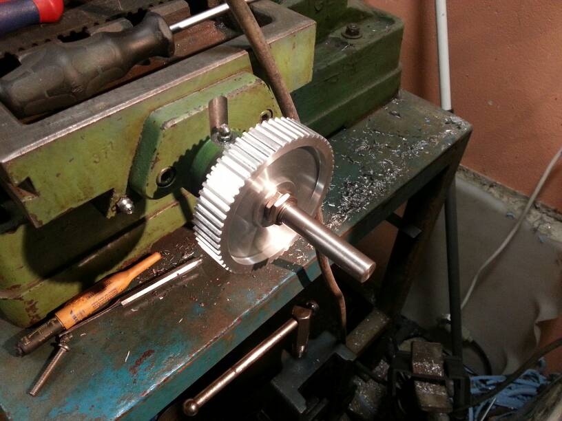

Ett par bilder till...
Svarvade ur en hel del material och borrade i en M5 stoppskruv.
Ska fasa av axeln lite och låsa med Loctite sen.
På insidan av dreven ville jag ha en avfasning där man garanterar att drevet ligger an mot axiallagret och inte godset i lagerhållaren....

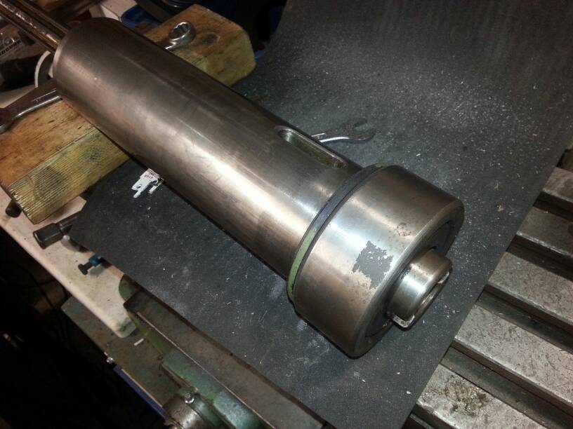

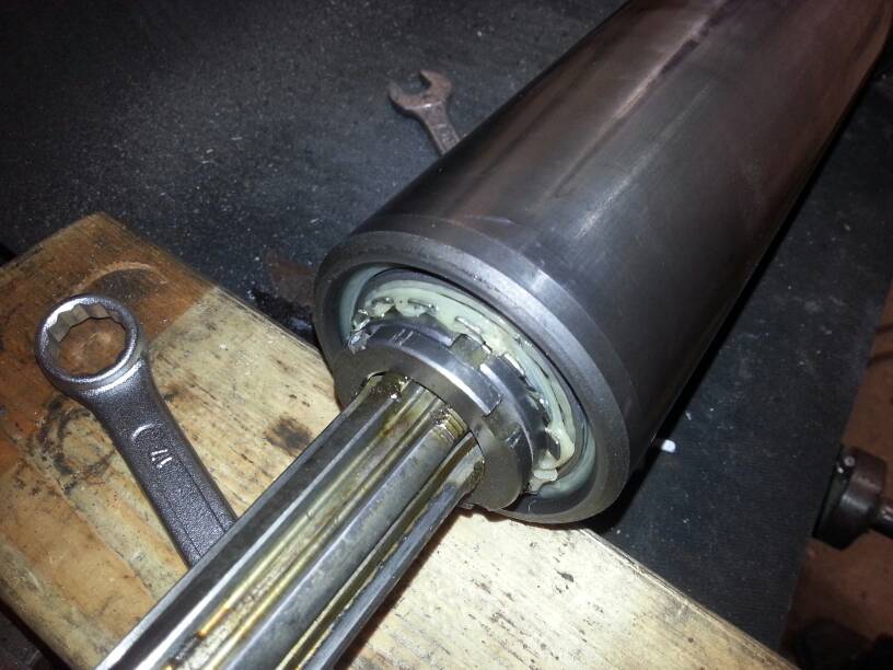

Pinolen fick sig en omgång där lager och allmän översyn verkligen behövdes.
Blev mäkta förvånad att lagren trots att de nästan saknade fett öht var kanonfräscha !
En grundlig rengöring och nytt fett kändes den som ny igen.

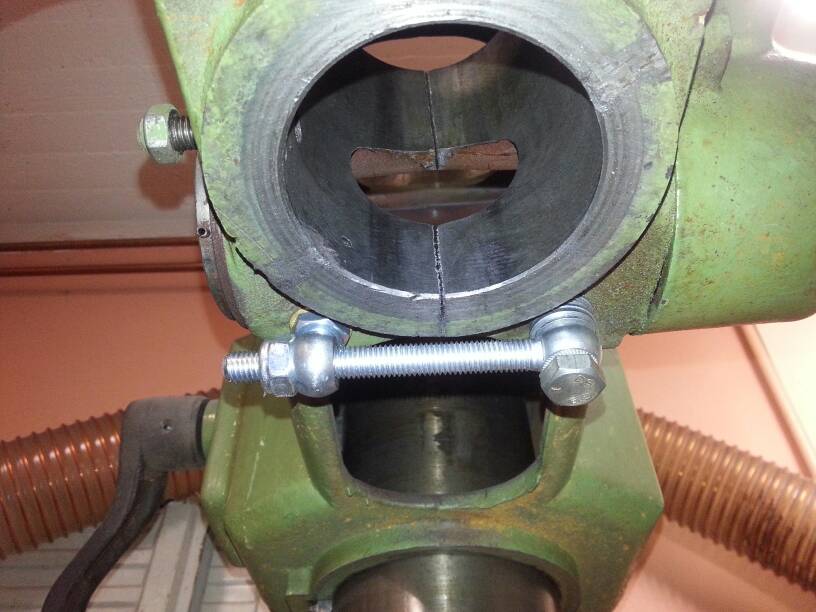

Sågade också isär maskinen för att testa om glappet gick att minimera.
Monterade en M10 spännskruv samtidigt.
- Posts: 11713
Det visade sig fungera alldeles utmärkt, och med utväxlingnen jag kommer att använda kan jag justera den att gå lite trögt utan att riskera nåt.

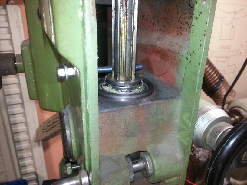

En bild på den övre spännbulten också.

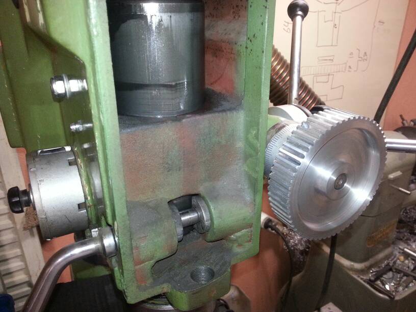

Monterade oljenipplar på båda sidor av pinolen och svarvade till det sista 60T drevet ikväll.
Testat att pumpa i lite gejderolja och den fördelade sig fint över hela ytan.
Har som ni ser gått ifrån kulskruven helt på Z-axeln och kommer att använda original finmatning istället.
Jag vet att den inte på något sätt är bra, men det finns fler som fått det att fungera helt ok.
Kanske duger det till att kunna tillverka delar till en ny överdel så småningom....
