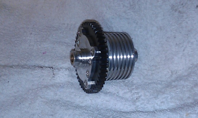

Idag fick sig diffen en genomgång i väntan på cylinderfotspackning från Hobbygården. Man ser att det inte skadar att gå igenom diffen i varje fall en gång mitt i sessongen med lite rengöring och nytt fett. Hoppas på att packningen kommer imorgon så man kan få igång den gammal hobbycenter motorn från 07. Jag har inga höga förväntningar på den motorn mer en att man kan få nöta lite fram tills att spargrisen säger att det är dax för ett cylinder kit till HRP03'an.

Vad är för fett som du använder för diffen?
Det är Harm's "egna" fett. Det finns två olika och det jag har nu är den segare av dom.panagiots wrote:Vad är för fett som du använder för diffen?

corvette wrote:Det är Harm's "egna" fett. Det finns två olika och det jag har nu är den segare av dom.panagiots wrote:Vad är för fett som du använder för diffen?
tack så mycket!
vart finns att köpa den? kan användas i en fg sportsline diff?

Sammie på Wentzels har det,alternativt kan ta hem det. Sedan vet inte jag om du kan använda det i den diffen men det borde inte vara något problem.panagiots wrote:corvette wrote:Det är Harm's "egna" fett. Det finns två olika och det jag har nu är den segare av dom.panagiots wrote:Vad är för fett som du använder för diffen?

Där emot om du har tänkt att tävla i GT klassen så tror jag inte att det är godkänna att använda detta fett.
