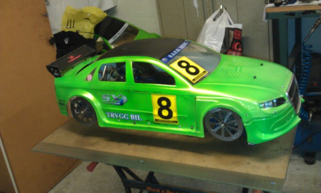

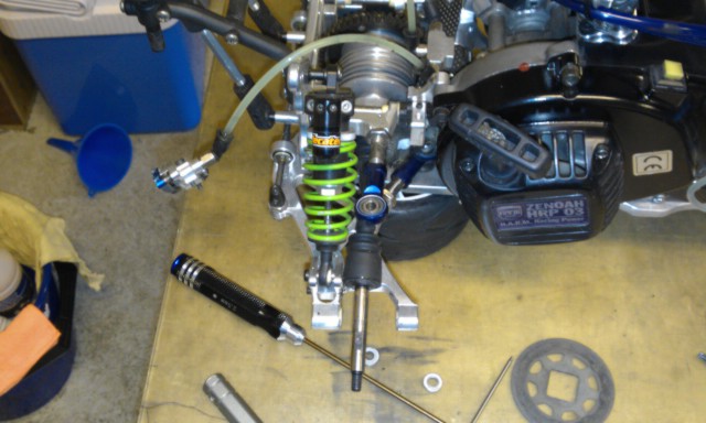

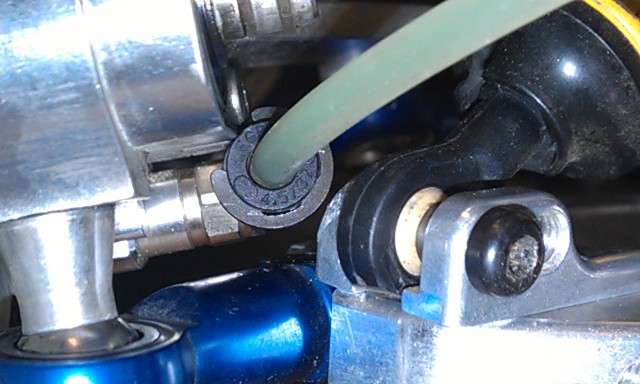

Idag var det dax att lyfta på karossen ( som för övrigt har visat sig vara en riktig skit kaross som spricker överallt och dessutom är för smal bak mm mm.....) och se hur mycket stryk stålet har fått tagit emot under helgens långa kör pass. Det blir ändå 2,5-3 timmar effektiv körning på en tävlingshelg om man räknar Fredag-Söndag och final. Det mesta ser ut att vara helt men skitigt. Det som behöver ses över är väll lite drev och sådant och så får jag in luft i frambromsarna hela tid vilket jag måste försöka hitta en lösning på. Seda det här med karossen förstås,lutar åt en ny Alfa eller så får det bli karossen från förra året. den som lever får se........

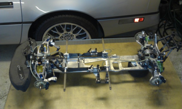

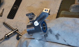

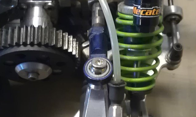

I kväll blev det lite mecka med Harm-stålet inför (om det nu blir) Örebro. Var och körde på Stubben i helgen med Manne,Per och Bill och bilen gick riktigt bra faktiskt. Jag och Per stod och diskuterade lite om att Harm har lite mindre dimensionen på vissa skruvar i hjulupphängningen mot vad FG har och det har ju oxå visat sig att det är just där det ger sig när man spöar lite för hårt. Så ikväll så borrade jag upp och gängade om i hjulhubbarna bak från M4 till M5 så nu får vi se om det håller bättre. Jag såg oxå att när man styr fullt så tar nipplar för bromsslangarna fram i dom nedre stötdämparfästena,men det får bli i morgon.......... (Det kan ju vara därför jag får in luft i bromsarna hela tiden)

Ser bra ut
ett problem borta... då får vi se vart det ger sig nästa gång

Det är inte tänkt så då för att inte knäcka upprights vid en smäll?
Det är möjligt,den som lever får se.J.A racing wrote:Det är inte tänkt så då för att inte knäcka upprights vid en smäll?

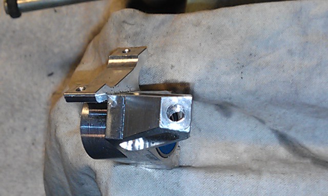

I kväll fick jag dit dom nya skruvarna till hubbarna i bak och det verkar fungera utmärkt. Slipade även till nedre stötdämparinfästningarna så att inte bromsnipplarna tar i där längre vilket det här gjort tidigare utan att jag har tänkt på det. Det blev oxå bra.

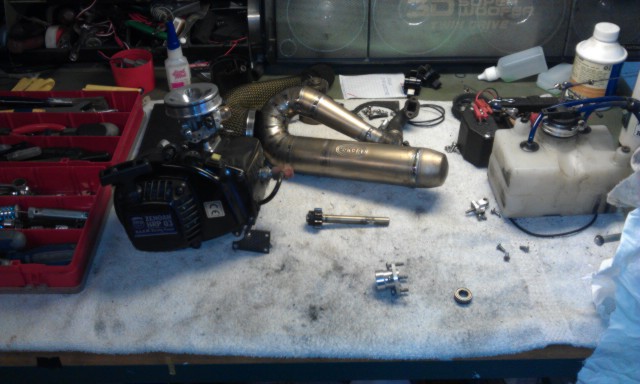

Idag blev det lite körning på stubben. Det var grymt bra fäste och efter lite justeringar så gick den riktigt bra till slut. Nu är det bara göra rent allt och kolla över hela bilen inför nordiska i Göteborg vilket ska bli riktigt riktigt kul. Har även beställt lite grejer från rc car online och rapid racing,ska även beställa däck från Roger imorgon. Rev isär bilen ikväll och det är ett par lager och drev som behöver bytas,ska nog passa på och byta kolvring oxå. Jag ska oxå passa in BMW karossen jag körde med förra året för det blir den i Göteborg,den både håller bättre och så är Audi karossen för smal och det kan jag tänka mig att dom har lite bättre koll på vid lite större tävlingar som den här.

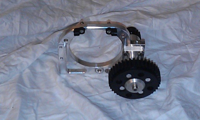

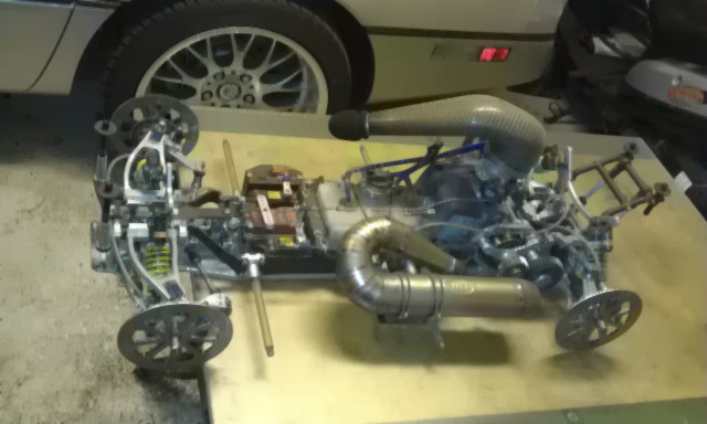

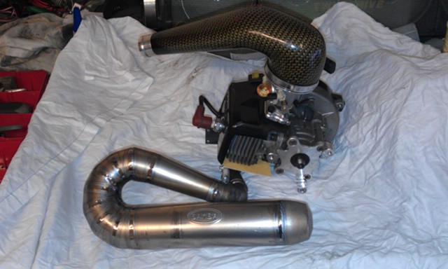

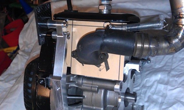

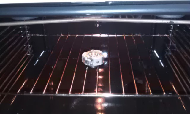

Ikväll blev det lite mer gjort,bla ny kolvring,nya belägg till kopplingen och nya drev på mellanaxeln. Passade även på att dreva upp lilla pinjongen mot diffdrevet från 15 till16. Kopplingen ligger just nu i ugnen och blir "gräddad" för att limmet till belägen ska härda. Såg även till att jag nu oxå har den fula men vad alla säger bra avgaspackningen.

Jag tror också det är bra att styra luften så med packningen. Jag har gjort motsvarande i aluminiumplåt, så funkar det lite som kylfläns också.
Ser välpolerat ut, i Lunkan-anda!
