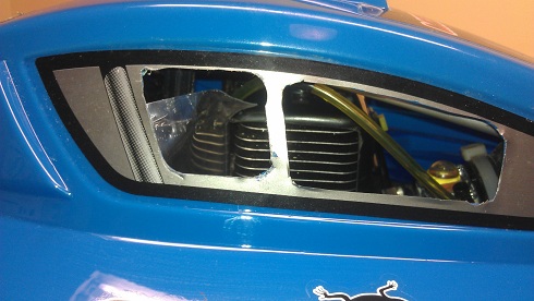

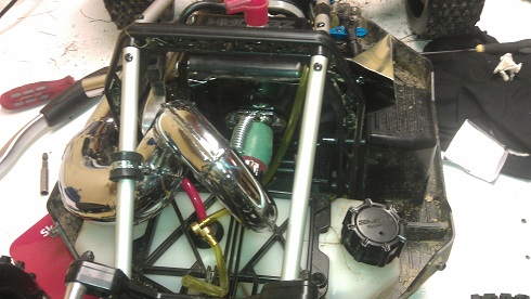

Var o letade i frugans läderförråd :hmm: och hittade en håltång för läder så nu ska vi puncha ut det tredje hålet i gummipluppen till tanken.
Ska försöka få tag i den där ventilen med. Hittade den på DDMs sida så det kanske blir en beställning framöver. Finns det nån motsvarande sida för MCD som DDM?

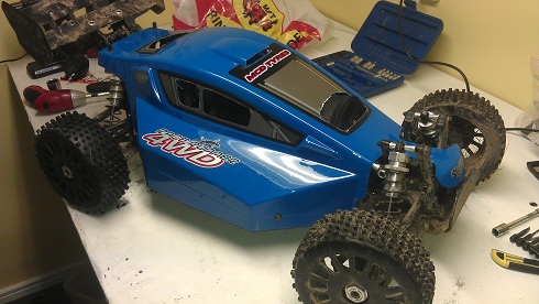

Passade även på o tog upp lite mer lufthål i karossen. Tog upp för luftfiltret fram då det låg i spänn mot karren, tog upp scoopet på taket, bakrutan och en xtra sidoruta på höger sida. Behövs det ännu fler tro?
Det blir en try n error-kaross detta så haka inte upp er på de otroligt fula snitten. :doh:
Ska försöka matcha till en tunnel från cylindern ut till rutorna så varmluften verkligen kommer ur bilen.

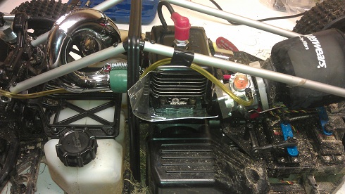

Dom här rören är kapade bara några mm under gummilocket o svårt o få på n slang på dom liksom men ska nog inhandla nya. Gjorde ett tredje hål för avluftning, syns svagt på ena bilden. Ska väl vara bättre än orginalventhålet iaf.
Roade mig med o fixa värmesköld för cylindern. Inte klart än men på g iaf. fsöka styra ut den varma luften via fönstret.

Tror du kan ta upp framrutan mer eller borra en massa hål i den, bättre med för mycket än för lite. Måste ju vara rädd om guldklimpen till motor du har. Sen tror jag på att du ska ta bort den plåten du satt dit vid cylindern och istället låta luften flöda igenom karossen, det är mest effektivt..

Många som tävlar med MCD bilarna har gjort just som Weber. Tanken är att all luft som gått förbi cylindern ska gå rakt ut genom rutan. Man bygger en hel "tratt" ända emot fönstret.
Håller med om framrutan, det är nog där man får in mest kall o go luft.
