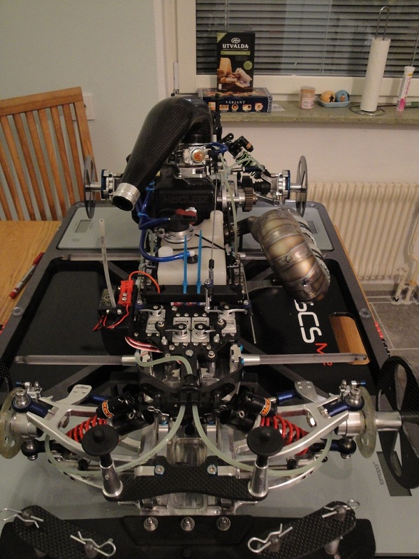

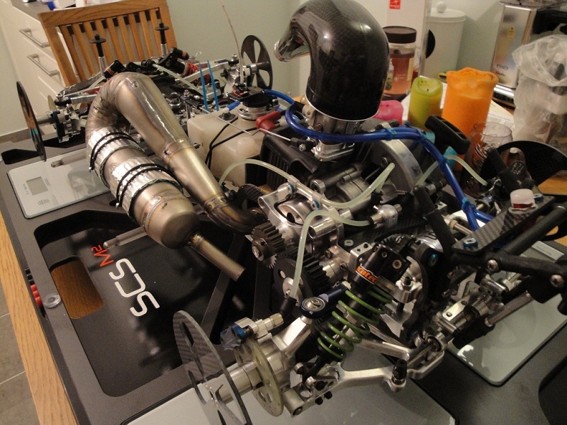

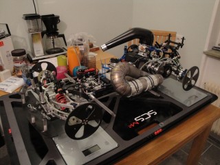

Grundsetup gjordes på bilen idag och vägde in den på 4 hjul.
1720g+1720 fram
2450+2450 bak
8340 totalt
Detta är dock med tom tank, ingen kaross och med setuphjulen på.

Hur mycket utslag på vågen ger ett varv justering på fjädern? :)

ett varv kan ge allt från 10-50 gram beroende på hur nära full balans man är, ju närmre perfekt balans ju större skillnad blire att justera ett varv.
Ett är ett jävla skruvande iaf.. då det påverkar på diagonalen också, så man får gå runt bilen 100 gånger känns det som och stötdämparna ser helt high-chaparall ut när man kollar, men man får väl lita på vågen :D
Yes, ska skära ut karossen och få på "allt" o se så att jag klarar vikten.. Annars blire att blya bakvagnen tror jag.
Men jag återkommer med full vikt!

Är det repeternoggranhet på mätningarna då? om du gungar lite på fjädringen.. visar den samma sen när man släpper? jag hade stora problem med det när jag höll på med min bil förrut, det var för mycket friktion i upphängningen så det blev olika varje gång man mätte.. :doh:
