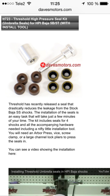

Hej,
Efter Sandhem är mina dämpare bak helt tomma på olja. Tar gärna lite länkar till DDM på vilka delar jag behöver byta för att slippa framtida läckage eller iaf minimera chansen för det. Umbrella seals?

Lusse, är dessa bättre än Thresolds? Umbrella seals?

ers wrote:Lusse, är dessa bättre än Thresolds? Umbrella seals?
Distanserna som Thresolds har är av plast, men MR Hyde är av mässing. Packboxarna är nog av samma kvalitet. Priset är bättre på MR Hyde, och dom finns i Europa. Så man sliper extra avgifter som man kan få ifrån USA.

Post by ers » 04 May 2015, 00:05
Ahh, detta är det man behöver byta för få behålla olja i dämparn alltså? Något mer man bör byta när man ändå har isär de?
