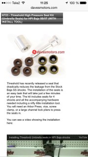

Lusse, är dessa bättre än Thresolds? Umbrella seals?

samma sak ,bara annan tillverkare....

ers wrote:Lusse, är dessa bättre än Thresolds? Umbrella seals?
Distanserna som Thresolds har är av plast, men MR Hyde är av mässing. Packboxarna är nog av samma kvalitet. Priset är bättre på MR Hyde, och dom finns i Europa. Så man sliper extra avgifter som man kan få ifrån USA.

Ahh, detta är det man behöver byta för få behålla olja i dämparn alltså? Något mer man bör byta när man ändå har isär de?
