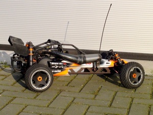

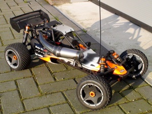

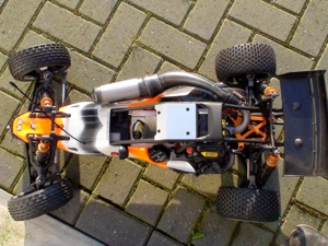

VRC tillhör nog en av mina favvotillverkare. Att tänka på är att du kan inte ha bakhängda pipor med din sc-bumper utan att använda rpm´s ombyggnadskit. Här kommer två av mina favoritpipor ifrån VRC med originalmotor:
Victory RC Tuned Side-Mount Pipe for HPI Baja 5B/5T
http://www.davesmotors.com/fd20x
Eller en VRC BB som är en pipa att "växa med" om du någon gång byter upp dig motormässigt.
Victory R/C "BIGBORE" Sidemount Pipe for HPI Baja 5B/5T
http://www.davesmotors.com/core/media/m ... 457b297088
http://www.davesmotors.com/fd21xx

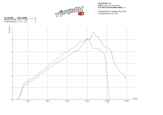

Post by Lusse » 29 May 2013, 18:32
Den ger bra både topp och botten.
Re: Avgaspipa hpi baja 5sc rtr orginal motor.
Post by Lusse » 29 May 2013, 18:33
Här är nått du kan titta på också.
Tänk att original motorn har ca3hk.
