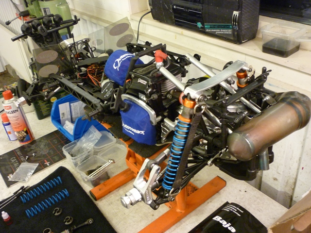

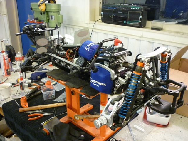

Jahopp då var denna dag snart avklarad.. Började med att fixa till dämparna. Blev en uppsättning Phatdad o-ringar samt Ultimates olja i dämparna. Ska testa deras 30 olja. kastade även på de blå fjädrarna. Nu känns dämparna mycket bättre. Ska bli kul att testa i vår. Passade även på att skruva dit RPM Skid plate i bak. :thumbsup:
Har även fått ihop hela bakvagnen samt monterat motorn. Dragit Killer Bee kabeln samt borrat mig in i radio lådan. Fan vad nöjd jag är.. :happy:
Som avslutning på dagen gav jag mig på framvagnen, hjullager byte samt en allmän översyn. dessvärre tog stötolja slut så det får bli en uppgradering i veckan..
Ja detvar allt för idag. Hoppas på att kunna provstarta inomkort och låta den stå och puttra in en tank på tomgång..
Ett par bilder från dagen..

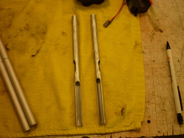

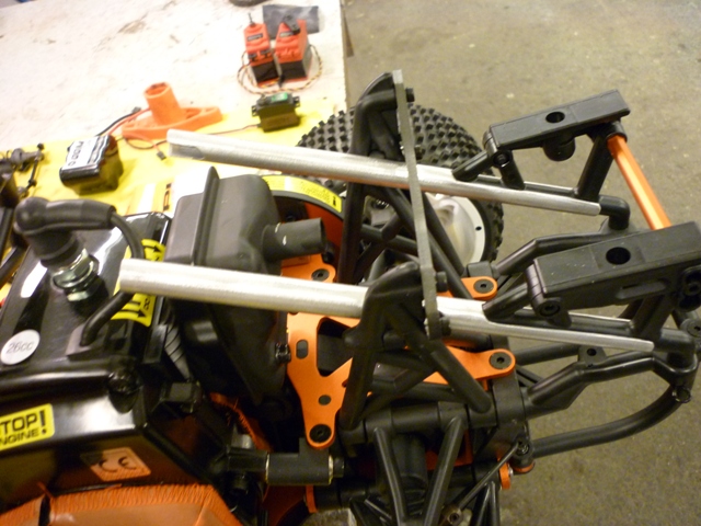

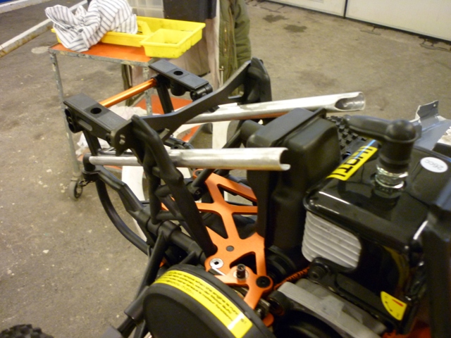

Quick-release rören bak, har du köpt dom eller gjort själv?
Re: Stelunex Desert Storm Baja 5T
Post by Stelunex » 06 Feb 2011, 19:14
Funderar på om jag ska fixa en projekt tråd för dem. Har börjat riva Subban samt FG. Du får väl palla dig upppå en kopp kaffe vid tillfälle.. :thumbsup:
J.A racing wrote:Ja nu händer det grejer, ser bra ut :thumbsup: Jag har kört lite med min RPM rear skidplate och är nöjd med den. Kommer det upp lite bilder på dina racerbilar senare nån gång? Vill se Subban och FG´n :thumbsup:
Post by Stelunex » 06 Feb 2011, 19:18
Gjort dem själv.. :thumbsup: Hittade ett par bilder när jag gjorde en uppsättning till SS.. Blev enligt mig själv riktigt bra..
sideburn80 wrote:Fasen, här händer det grejjer :thumbsup:

Stelunex wrote:Gjort dem själv.. :thumbsup: Hittade ett par bilder när jag gjorde en uppsättning till SS.. Blev enligt mig själv riktigt bra..
Blev riktigt bra :thumbsup:
Måste få tag på rör jag med :hammer:
Om du har ett Bauhaus i närheten så kan jag tipsa om att de har alu rör som är 10mm. Blir perfekt.. Om inte skicka över din adress så kan jag skicka upp 2st kapade bitar till dig. Bor inte långt från Bauhaus.. :thumbsup:
