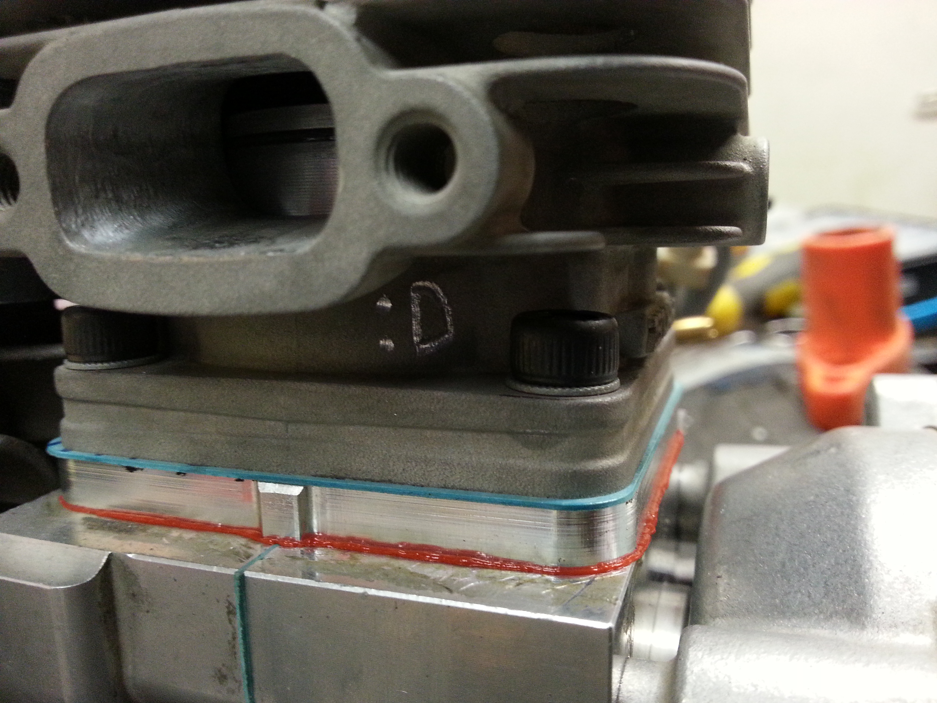

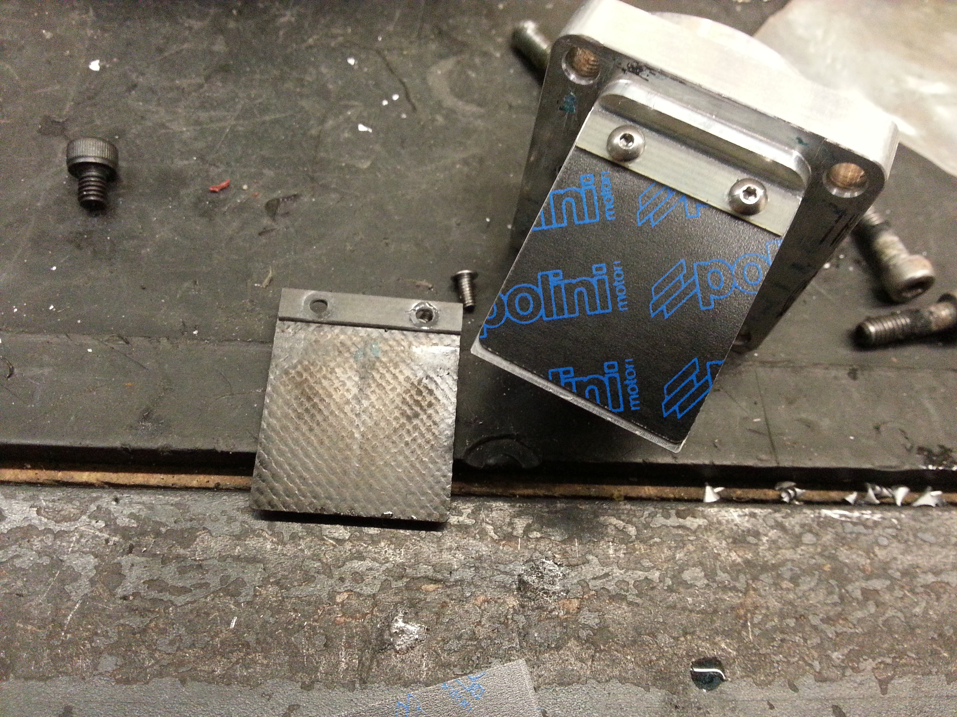

- Posts: 11711
Re: Dave's 5B SS ☆XV☆
Och så lite nya petaler....
Köpte kolfiberplattan på vrm.se och den känns verkligen bra.
Klippte den med en bra sax och slipade av kanterna med lite fint sandpapper bara.
Det svåraste var att få till hålen bra, men nu sitter dom där!
De gamla petalerna var totalt skrot. Mest på grund av att tidigare mekaniker inte friserat vevhuspackningen i insuget...

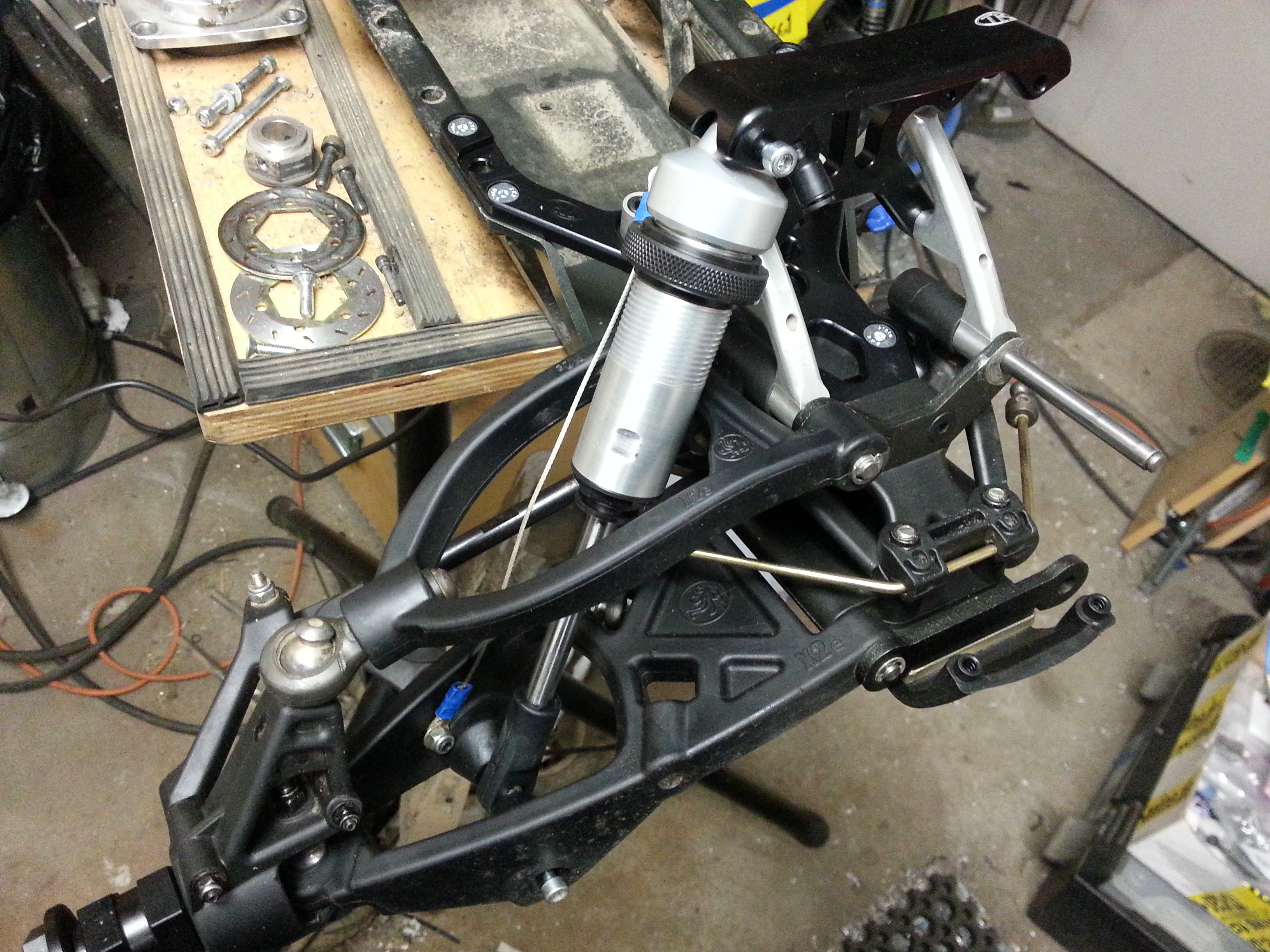

Började bygga om framvagnen och göra rent lite.
Darksouls extenders med moddad skruvmodd!
Integy front shock tower support.
TR front shock tower 5B.
TR front chassis plate 5B.
....och IRC bigbore dämpare med rezzare såklart...
Fick porta både Integys och TR prylarna för att få ihop det hela!
Stötdämpartornet tillåter inte full vinkel på dämparna utan att ta i annars.

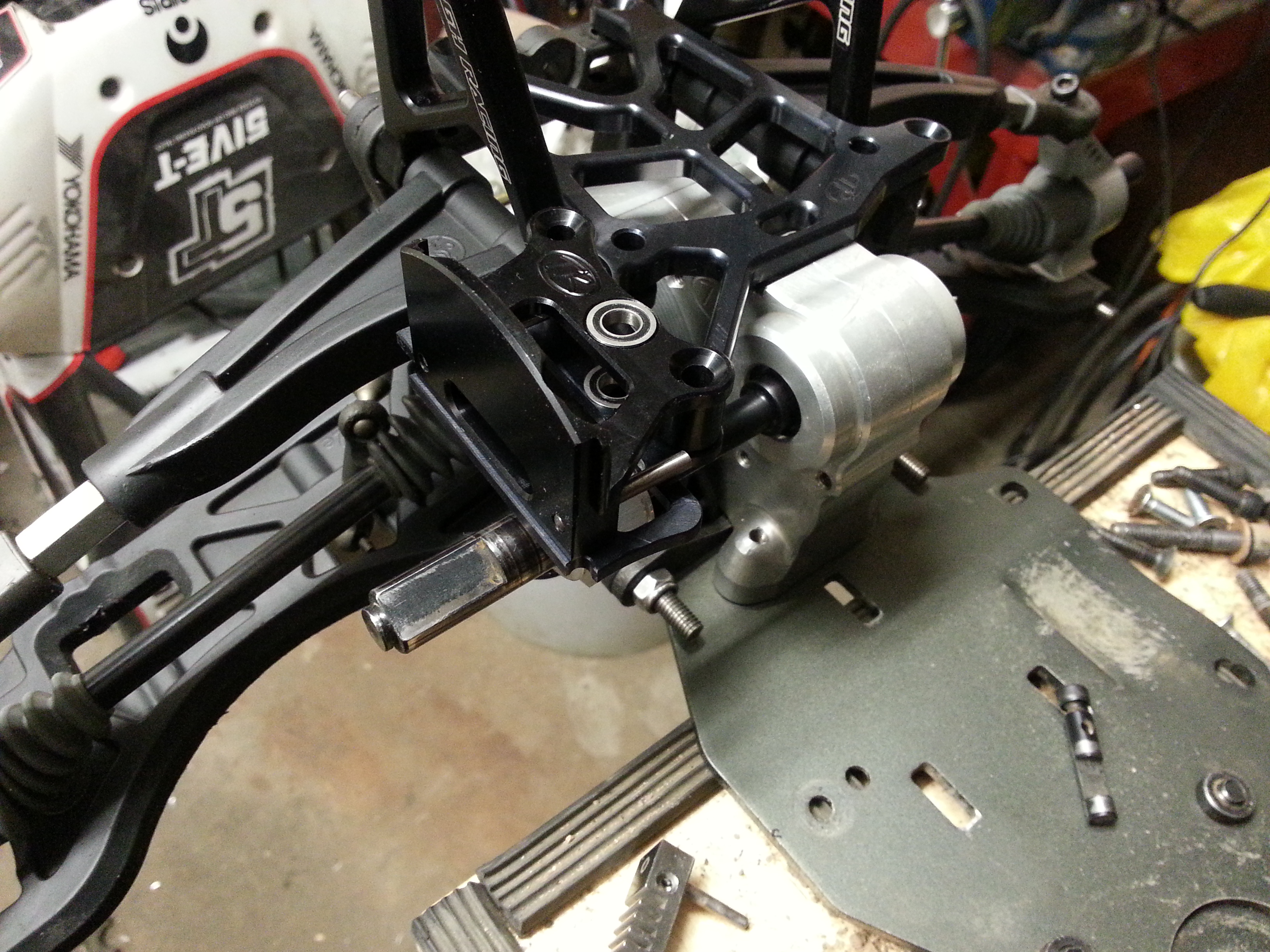

Har plockat lite med bakvagnen idag.
Haft isär hela växellådan och bytt diffolja till 50k i denna också.
Nya lager rakt igenom ända ut i hjulen.
Måste säga att jag är lite imponerad av pinnarna i drivaxlarna och FLM kopparna.
Det syns inte ens att dom är använda!
- Posts: 11711
Nya TR Trannyplate och onepiece bromshållare.
GH stötdämpartorn och ett övre stötdämparfäste från FLM.
RCR bromsar på en ny HPI hex.
Presslimmar ihop bromsbeläggen med anaeroblim 690. Tror det räcker....
Ruggade upp ytan med smärgelduk innan.
