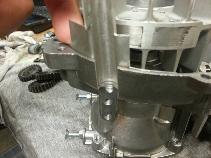

Började tillverka en tunnel av aluminiumplåt eftersom jag inte vill ha nån extra påverkan av magneten förutom drivaxeln.
Tunneln blir ganska tajt mot svänghjulet så jag tror jag ska tillverka den i nylonplast istället.
Skruvas fast i vevhuset och förhoppningsvis passas in tillräckligt bra för att bara kunna trycka på fläktkåpan sen.

Blev bara en jättekort vända ikväll, men började iallafall yxa till täckningen över hålet jag sågade upp.
Efter att ha kommit en bra bit på vägen med nylonplast fick jag se att det sitter en hel del skit i vägen i fläktkåpan, vilket gjorde att jag gick tillbaka till ursprungliga idéen med en aluminiumplåt.
Efter lite bändande, klippande, slipande och knackande hade jag fått till den delen som ska sitta fast i vevhuset.

Post by Mats B » 04 Aug 2014, 22:30
Fint David... :thumbsup:
Dreven i bakgrunden är misstänkt lika "carbonfighter drev".... :hmm:

Post by Dave » 04 Aug 2014, 22:35
Mats B wrote:Fint David... :thumbsup:
Det är faktiskt värre än så!
Dom kommer från en HSP Bajer!
Hittade dem i gömmorna och fick se att dom hade samma kuggdelning som Losin och då var valet självklart.
25t, 29t och 31t har jag, och originalspuret med 58t lär jag behöva ha kvar för att kunna få plats med motorn.

Ser bra ut David. Det e bara att tigga fast den alu plåten i kåpan så blir det tätt där me :D
Re: Dave's Losi 5ive-T
Post by Dave » 04 Aug 2014, 23:00
Robban68 wrote:Ser bra ut David. Det e bara att tigga fast den alu plåten i kåpan så blir det tätt där me :D
Just det!
Då saknas det bara en TIG-svets och nån som duger till att svetsa i aluminium!
Tror den blir skruvad och limmad i första läget.
Måste nog hitta på nån form av nätmodd utanför runt själva kardanaxeln också, för att förhindra att stenar och skit åker in emellan axeln och motorn....kanske bara nån form av skumgummi.....
