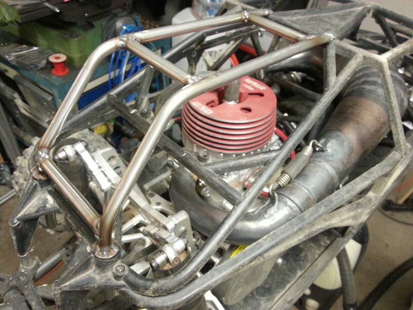

Hade ner pipan och kollade luftfiltret också, och DT1 Triple Flow filtret fungerar lysande!
Toknöjd med det!
Har ju kikat på en B-Dub Basher Bar till TC buren men har inte gillat den.
Den är dessutom svinenkel att göra om man bara fixar till sin svets som hade trasslat svetstråden i matningen.....och har varit sån i ett halvår.
Så fort jag hade en svets i funktion igen, blev jag tvungen att hitta på nåt att svetsa såklart!
Tog väl drygt 1,5h och vips hade man ett bra skydd över Bizetan!
