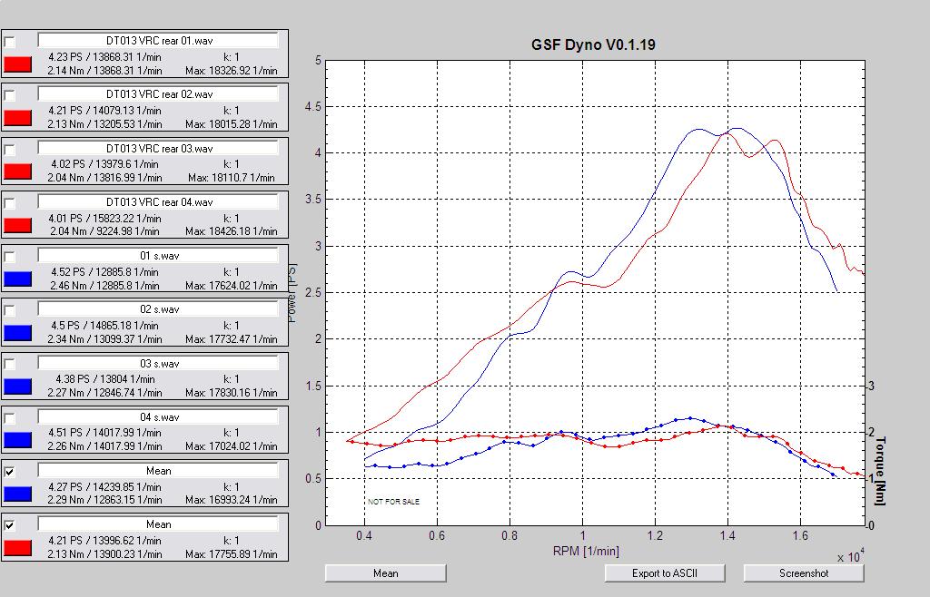

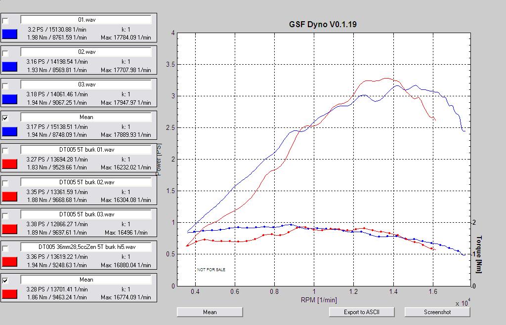

Körde motorn i en snabb-bänkning med 5T burken och min bakhängda VRC pipa.
Är nog lite besviken, men å andra sidan har ju pipan fått rejält med stryk och allt över 4hp känns ok.
Har ju givetvis inte heller nålat den tills vägs ände, men jag trodde nog att den skulle gett lite till....
Får väl se om man orkar bänka om den sen när den släppt ordentligt.
Jämförelse mot motorn som satt i innan raset:
Blå är nya motorn Och jämförelse med den gamla motorn ihop med en dämpad VRC Propipe.
Var den närmaste jämförelsen jag kunde hitta:
Röd är nya motorn.
Röd är nya motorn.

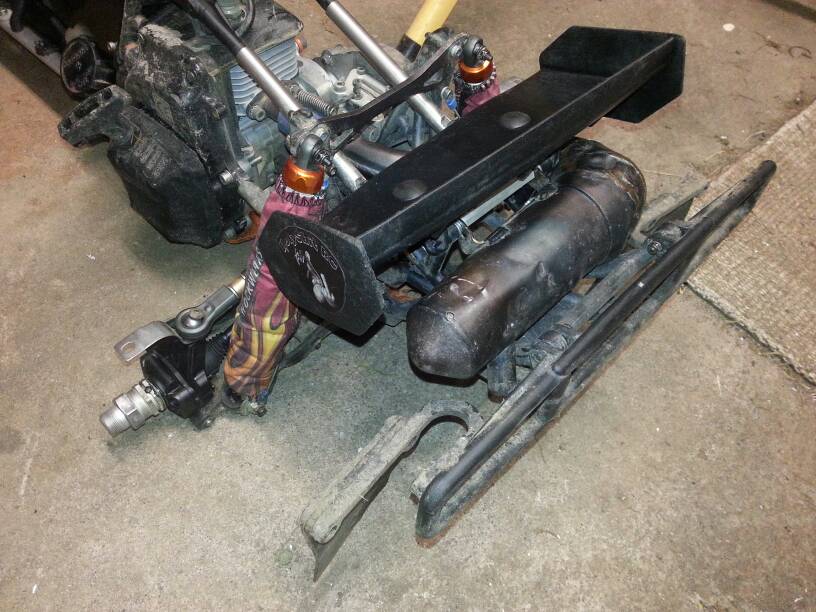

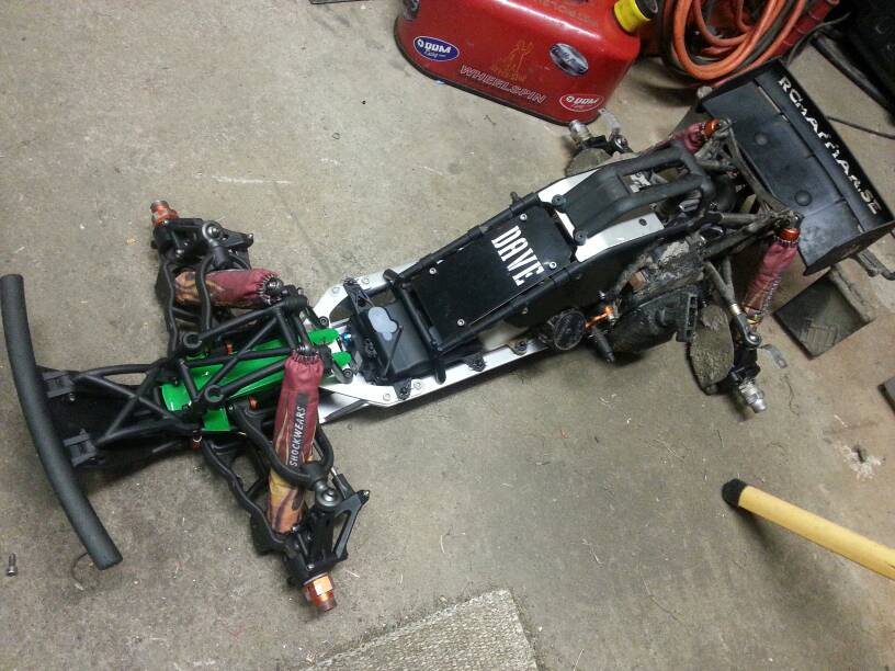

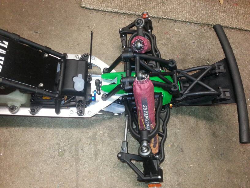

Har pillat lite med denna också....
Bytt drivaxlar till nåt Darksoul tjofräs, nya hubbar och nya lager....ny radiolåda med ett nytt Savöx och ett nytt 5755...
Fick på bakhexar ifram också.
Nyrenoverade dämpare runtom, ny bulkhead, ny servoräddare och nya styrstag och styrspindlar.
Fick fram släggan och gav pipan en rejäl omgång.....IGEN.....ty den fick pisk utan bara f-n sist.....

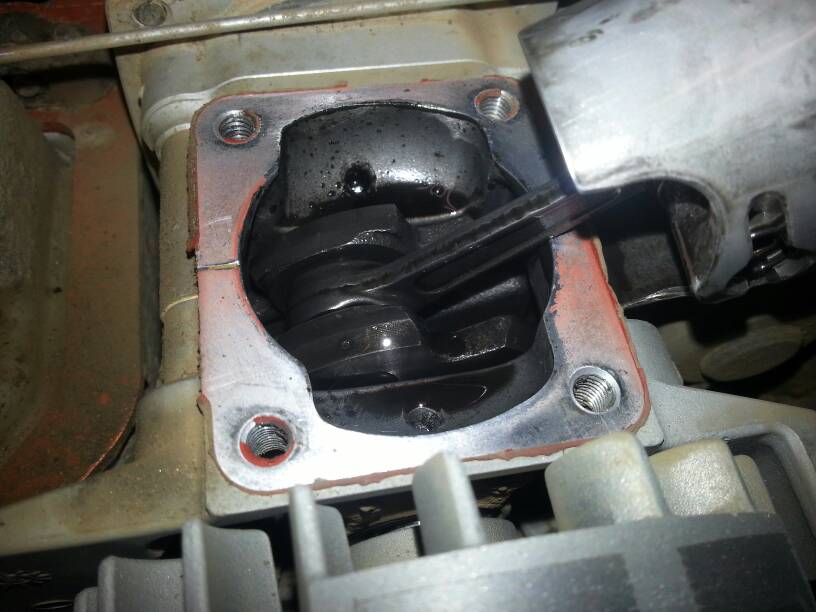

Hade bilen med till banan idag för att nåla den lite, men den ville inte alls vara med, och ju mer jag skruvade ju sämre gick den och jag fick en otäck känsla av att det kan vara nåt ras i maskin....hade ett mekaniskt ljud i sig som jag inte känner igen.....men jag hoppas på fuggen!
- Posts: 11712
Re: Sv: Dave's Baja5B SS "Castrol Edition II"
Reviderar listan lite....

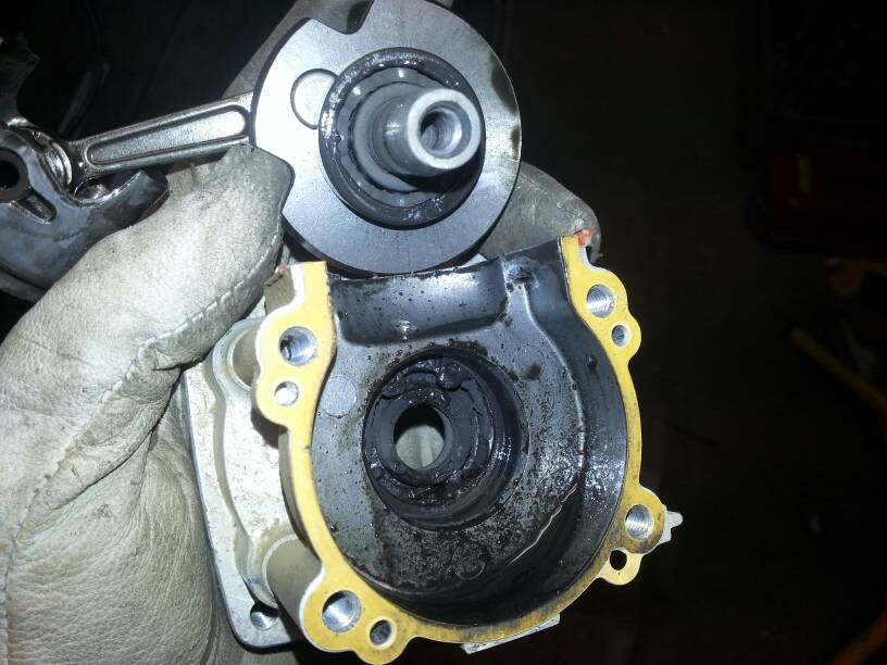

Tyvärr visade det sig nu när jag blev så nyfiken att jag inte kunde låta bli att kolla den, att den har gått samma öde till mötes som FullModen i min 5T.
Vevlagret på kopplingssidan har rasat, skrotat packboxen och gjort omelett på plätering och grus.
Denna har inte gått många tankar.....
10 kanske....riktigt surt eftersom den gick riktigt fint ihop med pipan på denna bilen.
