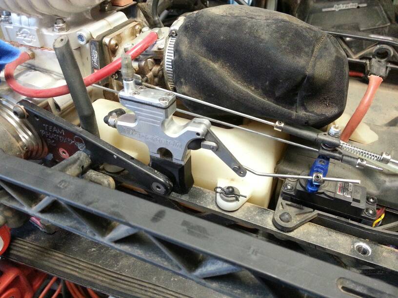

Vilken best du har byggt. När får vi se den live?
Har du hårdlödat hedern?

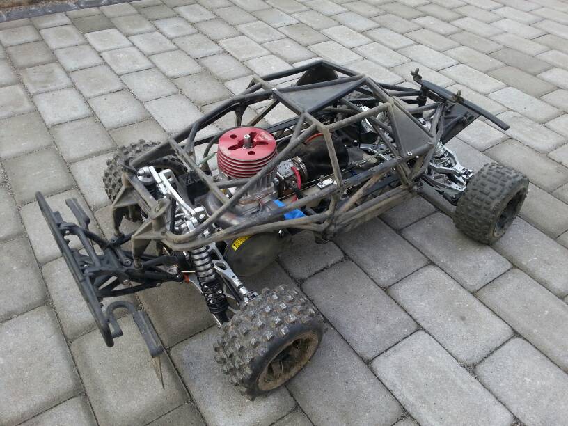

KaptenMagnus wrote:Vilken best du har byggt. När får vi se den live?
Ja....vi får väl se.....förhoppningen är att ha den klar till träffen i Sandhem nu på lördag.
Har ingen aning om hur det går.
Header och pipan är original.
Ljuddämparen och rören till avgaserna är egen konstruktion.

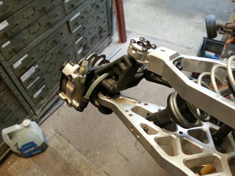

Lusse wrote:Jag har 3,2mm. Är det för litet?
Måste vara den hårda typen som passar i snabbkopplingarna på bromssystemet.
Dom är 4mm och troligtvis samma prylar som i pneumatikvärlden....

Post by Dave » 15 Sep 2013, 16:27
Återanvänder slangarna som följde med så får vi se om jag hinner byta innan träffen.
Nu är det luftat och känns väldigt följsamt....
Post by Dave » 15 Sep 2013, 16:32
Hittade inga bra gummihattar att sätta på luftningsnipplarna så jag tog bara en bit bränsleslang och tryckte i en kula från ett kullager.

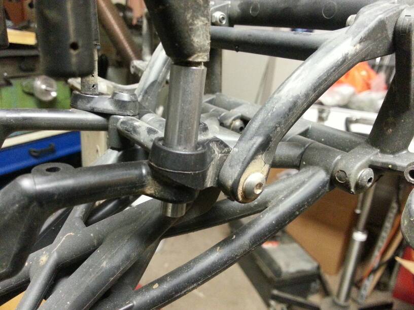

Post by Dave » 15 Sep 2013, 19:04
Har höjt TC buren ungefär 20mm också.
Enda kruxet blev bakändan, som fick ett par hylsor extra.....

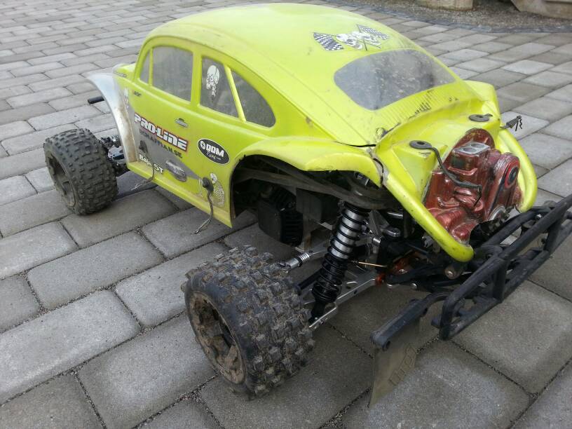

Post by Dave » 15 Sep 2013, 19:06
Vägde in den i klassen "Korpulent DeLuxe" och vågen stannade inte förrän den passerade 18kg.....med tom tank....
