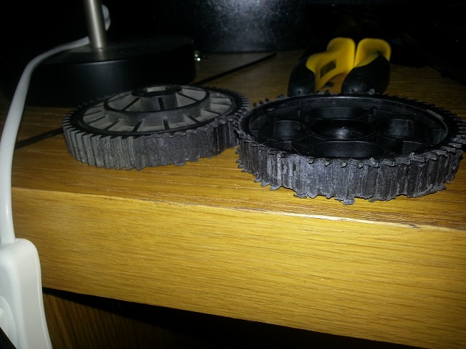

till slut så rök mitt spurgear, så det va bara att byta. men konstigt nog att kanske bara 10 minuter mer körning så rök mitt andra spurgear också :curse:
så det blir nog till att inhandla ett i metall om det är att rekomendera?

Mrweber wrote: till slut så rök mitt spurgear, så det va bara att byta. men konstigt nog att kanske bara 10 minuter mer körning så rök mitt andra spurgear också :curse:
Detta är ett problem som många upplever.
Man kan köra halva säsongen med samma spur utan några som helst problem, men rasar det kan man skrota 3 stycken på en tank....
Jag hävdar att ett plastdrev behöver "köras in" ihop med en begagnad piniong, alltså mjukköra en stund innan man ger fullt för att låta tänderna anpassa sig till piniongen.
Aha kan det varit så alltså. Men det låter ju rättså logiskt nu när man tänker på det. Tror ändå att jag köper ett i stål, men då ska jag köra in det iallafall, så tack för svaret!

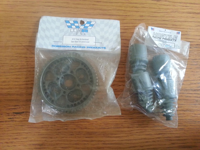

så då fick jag lite nya delar idag då, Tack Malte!!! :worship:
jäklar vad redigt nya spurgear är i metall, känns riktigt tungt o gött!
en riktigt bra sak är att mina drivkoppar och dogbones hade inte slitits någonting alls, såg som nya ut!

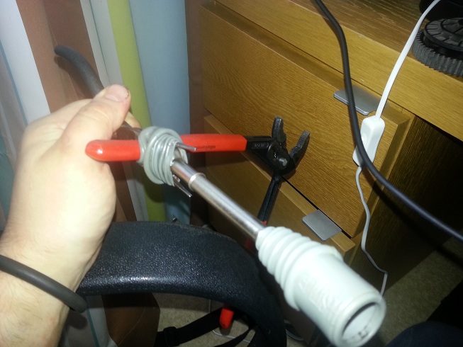

men sen kom jag till ett problem, ska hostiles gråa damasker va så in i helsikes svåra att montera? Efter ungefär en timmes slit så fick jag dit en av fyra.. hmm. ska nog leta upp någon slags konformad sak som kan hjälpa mig. har ju 5sc original dogbones och dom går ju inte lossa pinnarna på nämligen.

Provat använda en plattång eller näbbtång för att montera damaskerna? Trä på den på tången, dra isär och trä på drivaxeln.
Re: WeberBaja
Post by Mats B » 04 Jul 2013, 21:57
Jag brukar använda en tång som är till utvändiga segersäkringar ( SGA) då slipper man bända isär tången åt fel håll :thumbsup: :thumbsup:

Tack gubbar för alla tips. Mats b och pepi, ja precis en vanlig va det jag hade när jag lyckades med en, däremot ska jag nog prova den andra modellen. Malte, den filmen ska inspekteras! :thumbsup:

oj oj oj fy fasiken. verkar bara vara jag som har detta problem. men skam den som ger sig! har tyvärr skadat mina två damasker ytterst lite längst ut(kan bara säga utan tvekan att jag aldrig slitit såhär hårt oavsett industri arbete jag haft), jag antar att det kommer bli dåligt senare? men det är verkligen bara i toppen pyttesmå märken. men har ändå två damasker kvar att göra... :yawn:
fy faan verkligen! trots detta insmort med...
