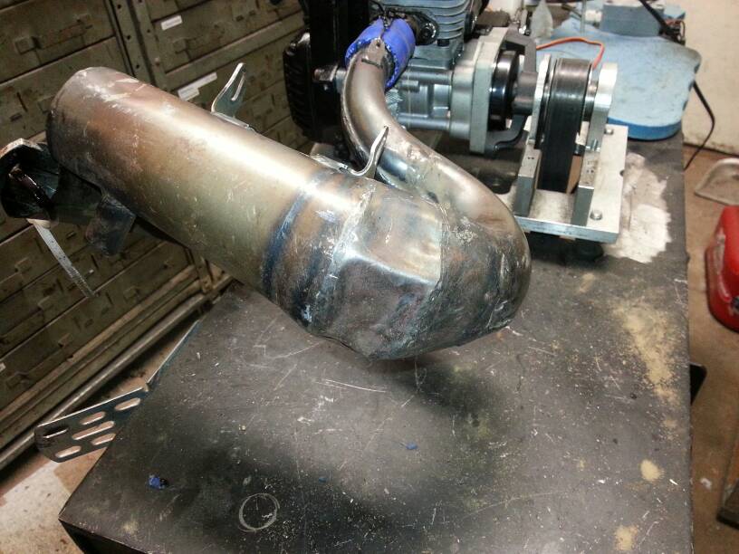

Monterade motorn i bilen och fick dit ett slutet kopplingshus och en 8k fjäder.
En bild på den misshandlade pipan....

Jag tycker skillnaden är marginell mellan pipa och burk när man beaktar hela registret, tar man sedan vikten i beaktande så tvivlar jag på att den är snabbare runt en bana med pipan på..
Ja, jag hade nog hoppats på att VRC pipan skulle gett mer mellanregister faktiskt.....och håller med om att man troligtvis är snabbare runt banan med burken.
