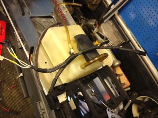

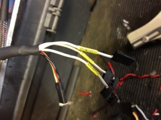

Har börjat med kabar lite , gillade inte dp-kablaget på rc-car så i god anda bygger jag eget

Då va kabelhärvan klar , gjorde en fast dp-härva , så det blir smidigt att byta ut servon o dylikt om man har lust
