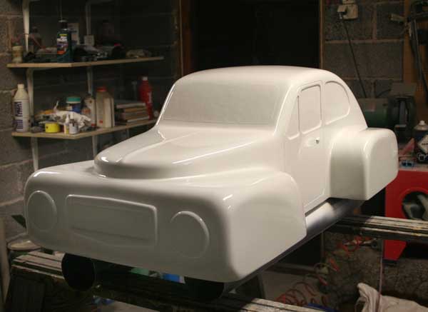

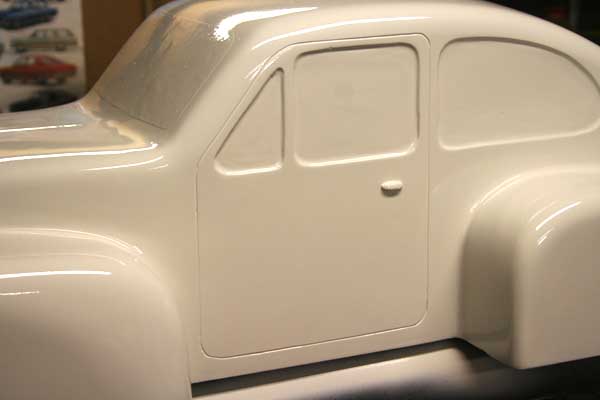

Post by RC Maffian » 13 Nov 2010, 20:35
Projektet fortgår... :)
Jag har lovat lägga upp bilderna jag tog tidigare ikväll.
Han har gjort en markering vid dörrarna och så har han lackat den.
/mvh
Jens

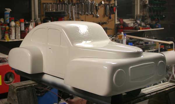

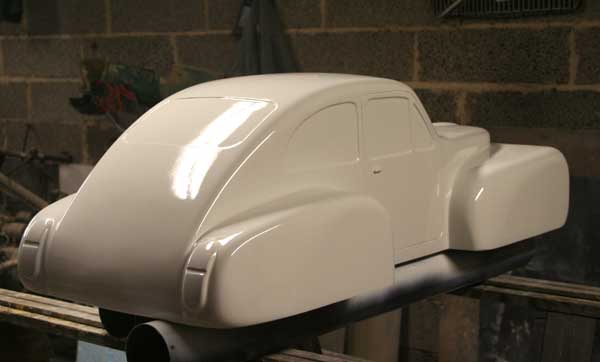

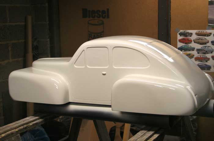

Re: HPI baja som "rally-cross räcer"
Post by RC Maffian » 13 Nov 2010, 20:36
ett par bilder till..
/mvh
Jens
Post by Lusse » 13 Nov 2010, 20:40
Den blev ju skit snygg..Vad händer här näst?
Post by markusb » 13 Nov 2010, 20:53
Skitsnyggt! Jag hoppas verkligen det blir en fin kaross (eller flera) av denna pluggen.
