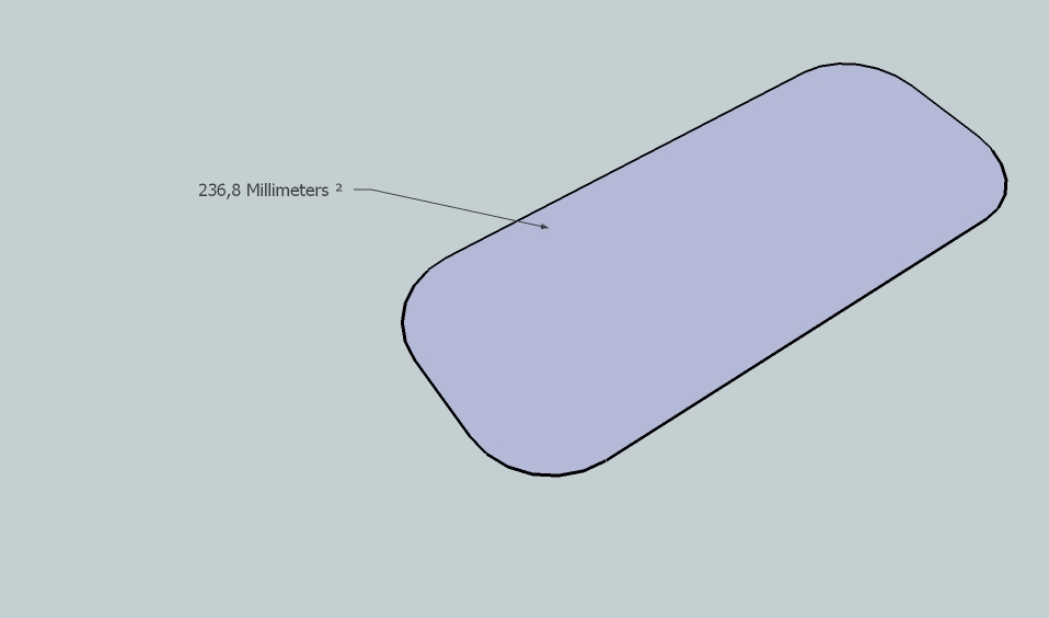

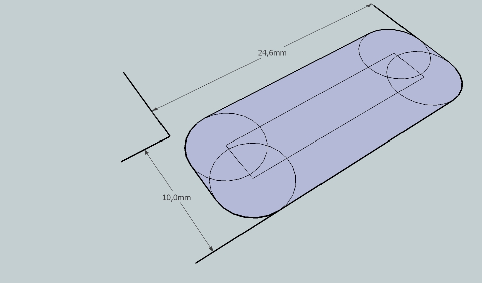

På tal om det, så måste jag rekommendera Google SketchUp för att få ut arean på enklast möjliga vis.....
Med 4 cirklar för rätt radie kan man enkelt göra en exakt kopia av porten.....
Och suddar man sen ut allt utom ramen finns ett verktyg för att tala om vilken area området man markerat har....
Gjorde bara en testmall....har inte mätt på min motor än.....
Beklagar de stora bilderna !
