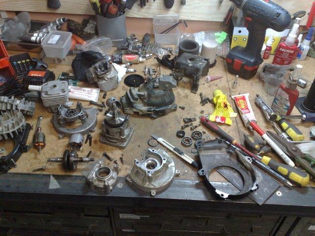

Snart uppe i Rallyfinnen klass på bänken
Re: Portningstråden!
Trevligt å se att det finns andra som har lika bra ordning när man skruvarCarbon-Dave wrote:Går det över om du ser det här ?

Japp, ser lovande ut på bänken! Snart har du motorer på rad på hyllan 'ifall att', 'bra att ha i reserv', 'bra att experimentera lite på' osv..
Jag har inte kommit någon vart på cylindrarna jag tog med som julpyssel, dvs en tråkig jul hittills
Brorsans Cotech 'kvalitetsmaskin' från Clas är kass, fast den knappt är använd. Verkar som rotorlindningarna är kass på den.
Blir antagligen en ny likadan imorgon, förhoppningsvis håller den till två cylindrar..(35mm CY och 36mm Zen). Håller den kanske jag grottar lite i brorsans reservmotor också (en rovan 30,5).
Hann inte få minimoto-motorn innan jag åkte heller, så den får jag väl börja rota i när jag är tillbaka till nyår.

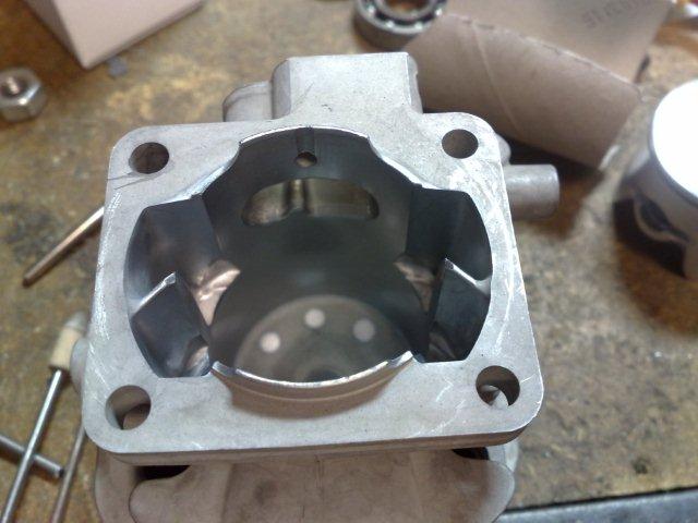

Motorn portad och klar för montering.
Squish på 0,50 och den känns riktigt lagom faktiskt.....mätt med lödtenn.....
Hade problem med att få hålbilden att passa på bultarna till cylinderfoten, och fick borra upp de fyra 5mm hålen till 5,5mm för att inte vara tvungen att tvinga dit cylindern på mitt Kina-vevhus !
Balanserat om svänghjulet också, och nu ska det bli intressant att se vad som händer i bänken....
Har ju en "spräck-en-trumhinna-Dominator" och en 5T Dominator som ska bänkas ihop med både denna Zen 36mm och min RS 30,5cc motor......hinner vi, så vore det kul att testa min egna 5B pipa på dessa motorer också....
Polerat mina ingrepp med Autosol och stålborste på Dremeln.....lite fusk, men går fortare än att pilla med fingrarna....
Bilder kommer !
Bilder kommer !

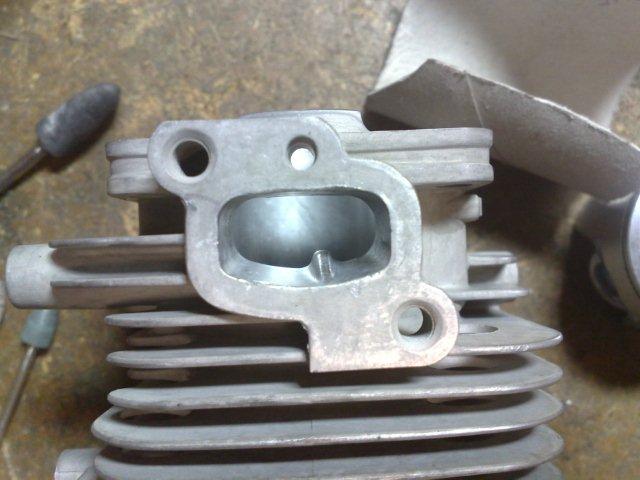

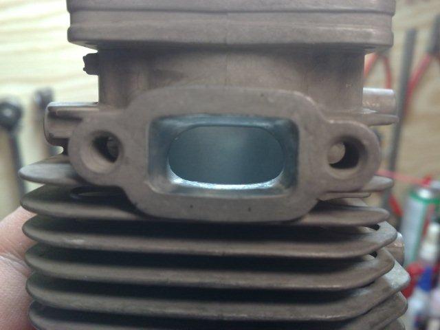

Här kommer bilder på portningen iaf !
Ögonbryn Insug breddat ca 0,5mm på sidorna.... Utblås breddat ca 1mm på sidorna.....
