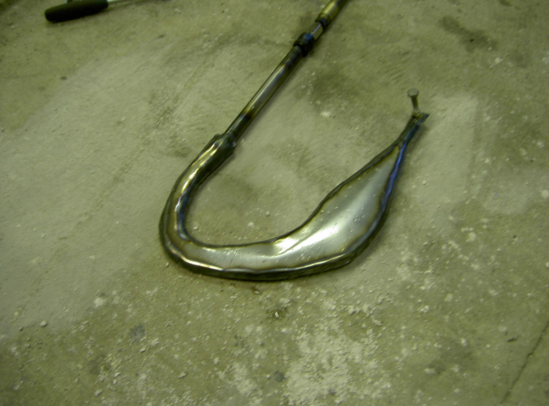

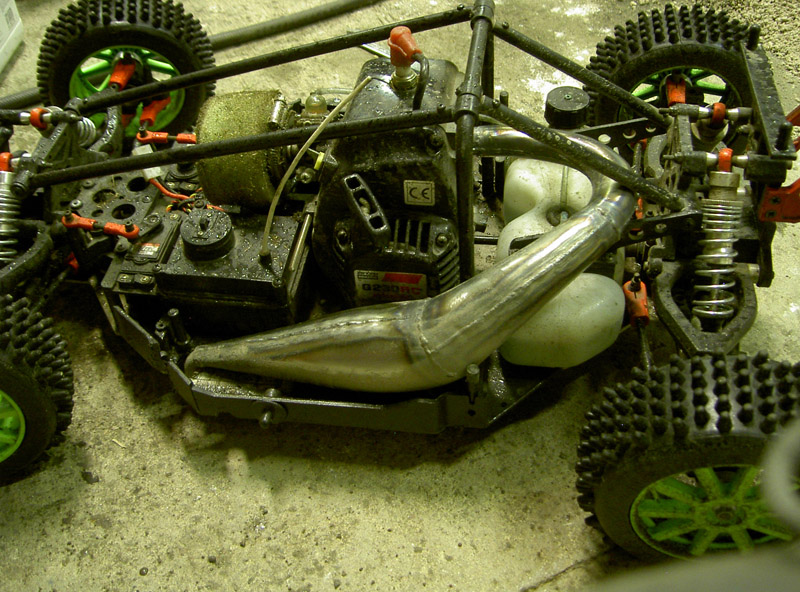

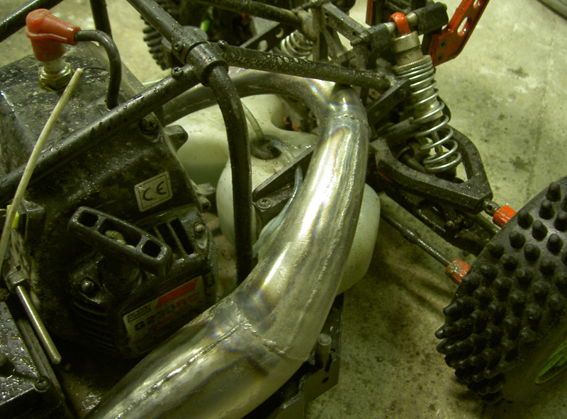

Idag har jag 'labbat' lite med Rovan-pipan. Jag ville snygga till den och korta den.
Tyvärr är det så trångt på bilen, så det går inte riktigt att göra som man vill med piplängder.. Jag fick helt enkelt korta den så den gick på andra sidan buren.. dvs ca 10cm!
Här är en skiss på före och efter:
Här en bild på pipan efter modifiering:
Och här jämförelse på kurvor före och efter:
Den som är uppmärksam på effektangivelserna i rutorna till vänster ser att jag varit uppe i en högre toppeffekt också, men jag har valt att visa dom kurvor som bäst representerar medeltalet av tre svep.
En tydlig förbättring får man väl säga ;)

Post by waqr » 20 Apr 2010, 19:04
Oj, vilken skillnad i toppeffekt det blev! Visst du tappade ju lite på botten gentemot "originalet" men det hämtade den ju med råge igen från mellanregistret och uppåt.

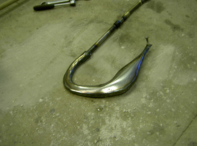

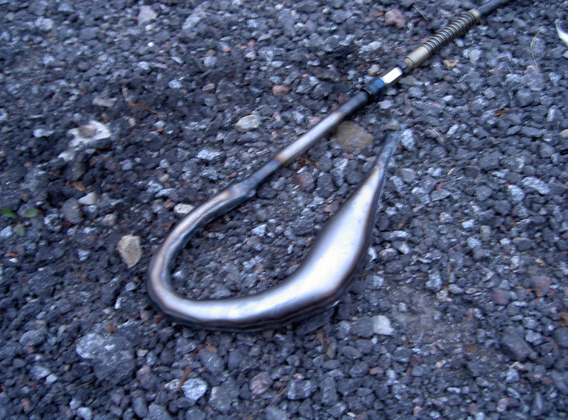

Fick för mej att prova hydroforma en pipa ida, gick över förväntan faktiskt.
Kommer en skitdålig mobilfilm sen oxå lr snarare ljudupptagning :p bara youtub har processat den klart så.

Du är helt klart grym på att tillverka pipor :worship: Riktigt snygg yta och de ser ut att ha grym passform också :thumbsup:
Vilken karaktär på motorn fick du med den där pipan?
