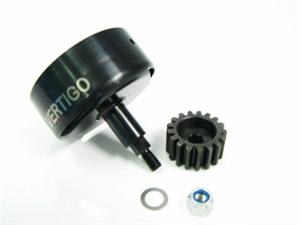

Denna måste ju vara optimal för mitt problem?

Undrar om det finns risk att nylonlåsningen slappar av värmen i klockan :hmm:
Lägg lite loctite för säkerhet skull så funkar det nog finfint!

Kan vara så... Jag har inte köpt den... utan känner bara att detta måste vara kannon! Ingen skiten M4 skruv som går av då!

Turtles HD kör väl M6 har jag för mig, ser inte om det är samma på vertigos.
Men jag tror på denna, bara klockan i sig är bra och inte svetsad.

Ja, det kanske dom gör. Detta är ju ingen skruv alls... utan en ända enhet som sitter ihop med klockan.
Ja, jag tror på denna med!

Den funkar säkert vill man safe´a extra så kan man ju montera en taggbricka eller fjäderbricka också. Det man också vinner på att ha TR HD systemet är ju ett kraftigare klocklager samt att det inte flexar mellan pinjong och spur dreven med sönder frästa spurdrev som resultat. :thumbsup:

Okey, ja det kanske är bäst med tr i alla fall. Men Vertigo har något liknande med tror jag!
Men spuren blir ju utbytt till Robson:s stål drev med alu carrier sen!
