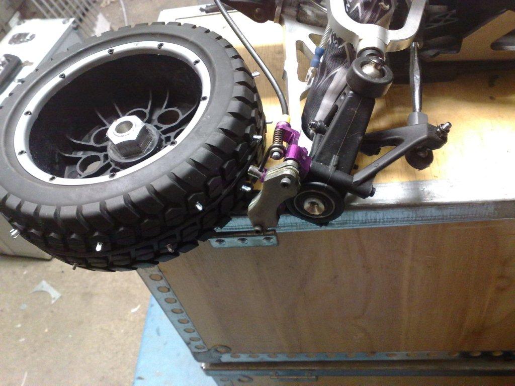

Hälsade på Bjuggen häromveckan och drog några repor på en fotbollsplan som låg helt övergiven i snön.....
Troligtvis vaknade det ena målet upp ur dvalan och hoppade upp framför bilen vilket resulterade i att en ena framhjulshubben small rakt av......
Den var IHÅLIG !!!
Eftersom jag kör med skivbromsar fram måste jag ju ha en extender som är sexkantig hela vägen....speciellt eftersom jag har dubbla skivor ......
Så som den skrotnisse jag är blev det till att reparera hubben !
Svarvade ur hubben och svarvade en ny axel som passades in lagom tajt.
Borrade ett hål på tvären och slog i ett 4mm spännstift så man inte tappar den !
Funkar fint, och första bashet är avklarat sen dess.
Nu är ju bara frågan om man ska slå sönder den andra också och svarva i en ny axel på andra sidan också.......
Den var IHÅLIG !!!

vilken extender kör du med?

Vertigo varianten http://www.davesmotors.com/s.nl/c.88503 ... id.7879/.f

Ihop med den här blir som en framhex http://www.davesmotors.com/s.nl/c.88503 ... id.5789/.f

Nja....det där är väl ingen extender ?
Men jag fattar idén !

Vet faktiskt inte.....men alla extenders jag sett är ju ursvarvade så man inte har sexkanten hela vägen.....huSSe wrote:vilken extender kör du med?

Nej ingen extender men hex hela vägen till hubben och standard bredd.Carbon-Dave wrote:Nja....det där är väl ingen extender ?

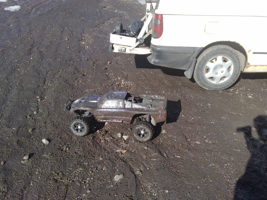

Så var det dags att låta också 5T´n smaka på lite vårsol på Falköpings Motorstadion.....
Blir bara mer och mer imponerad över hur skön denna bilen är att köra jämfört med min 5b !
Detta var också första riktiga testen för frambromsarna och de var helt nerkletade med grus och lera men funkade kalasbra iallafall.....kanske syns på filmen jag la upp....
Nåja, rejält med lera och smuts blev det iallafall, så det var till att ta fram vattenslangen när man kom hem.
Nu skulle man haft PitBulls.....eller hur ?
