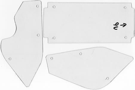

Post by Lusse » 02 Aug 2010, 14:04
Här har du bilden på Fönsterna.För stora upp bilden så får du rätt storlek på mallen.
liten bild av Rut mallar.jpg (8.84 KiB) Viewed 4350 times
