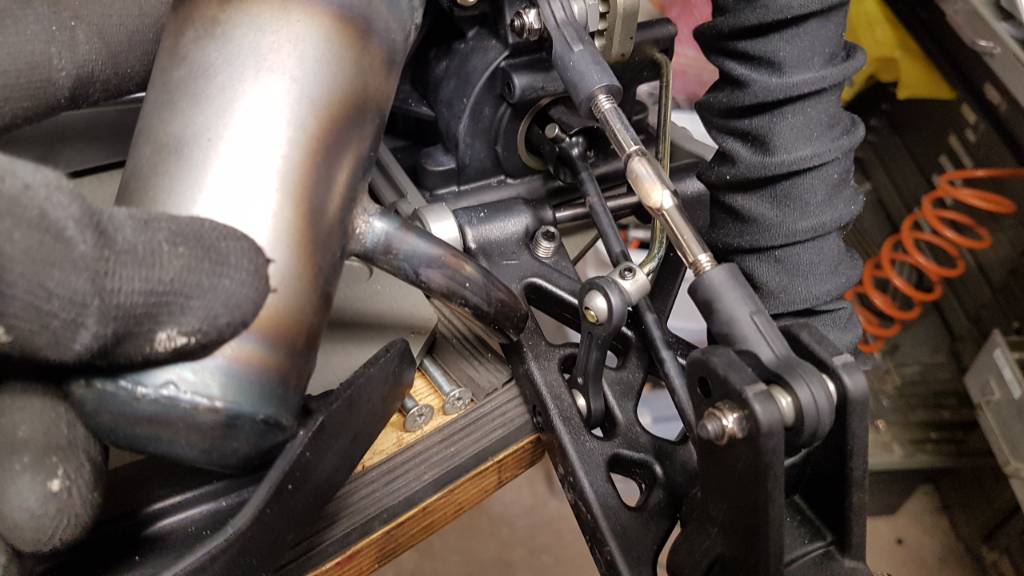

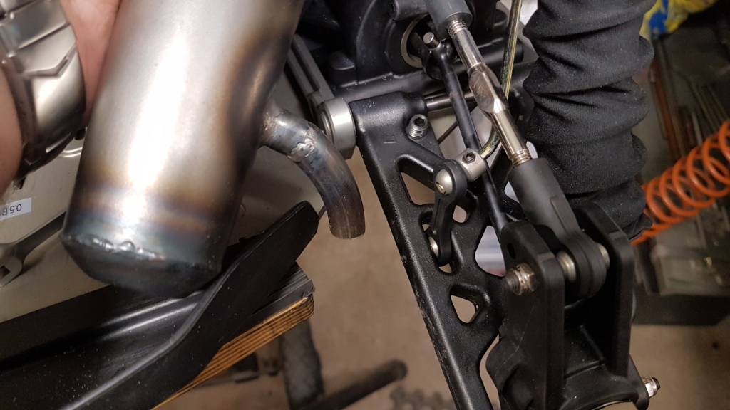

Jag började med pipan.
Boosterpipan har fel böj på utblåset som går alldeles för nära länkarmen VB.
När jag läcktestade min omsvetsning visade det sig att pipan läckte på FEM (!!!!) ställen!
Tur man har tillgång till en TIG...
Heatwrap av glasfiber ska vara blöt vid lindning, så jag fyllde en dunk med vatten med en gnutta diskmedel i för att ta ytspänningen ur vattnet.
Köpte stålband på Biltema för att låsa bandaget.ImageImageImageImageImage

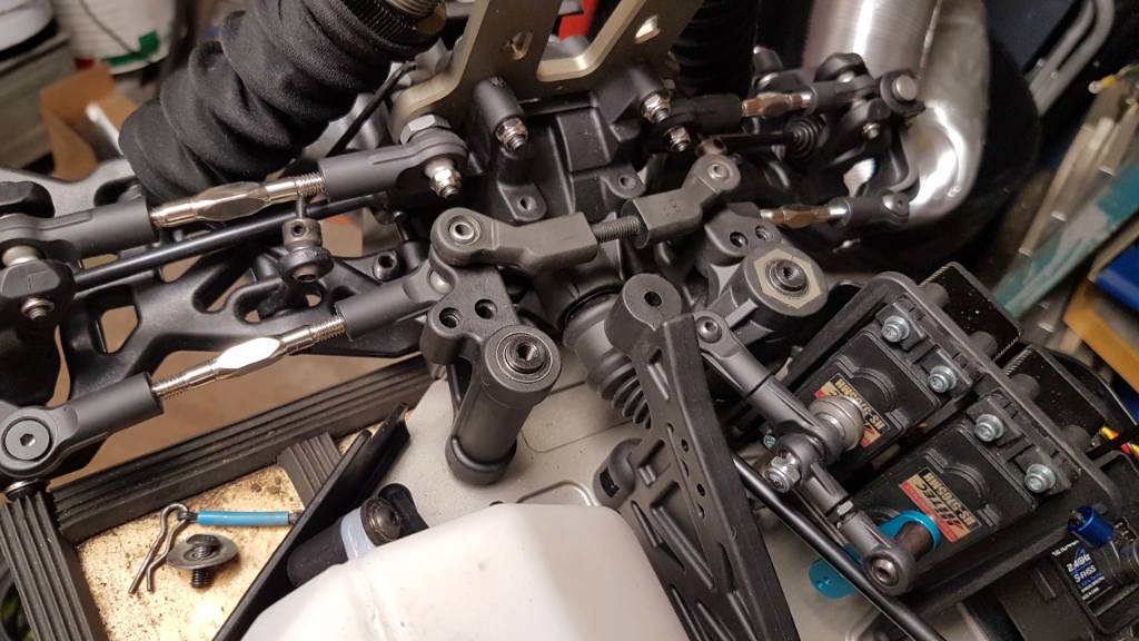

Ett problem som stört mig sedan jag körde MCD Monster är styrning med dubbelservon och länkagen för dessa...
5ive-B är i standardutförande gjord för dubbelservo med fasta länkage, som på alla andra.
Detta är ett välkänt problem med servon som motarbetar varandra och i värsta fall brinner upp.
Jag vet att ni är flera som haft just detta bekymmer...
Har inga bra bilder på detaljerna men ni får kika eller fråga om ni undrar mer om detta.
Min idé på lösning på detta problem är att istället använda 3 kulleder som rör sig fritt.
På bilden sitter staget till servoräddaren i mitten och servona jobbar på var sin sida.
Detta gör att servona inte behöver jobba exakt lika för att göra jobbet på ett säkert sätt, det innebär också att man i princip kan använda två helt olika servon till styrningen, utan att ett av dem får mer eller mindre belasning.
Dom kan inte motarbeta varandra.
Vid testkörningen fungerade det väldigt bra och servona höll sig svala.

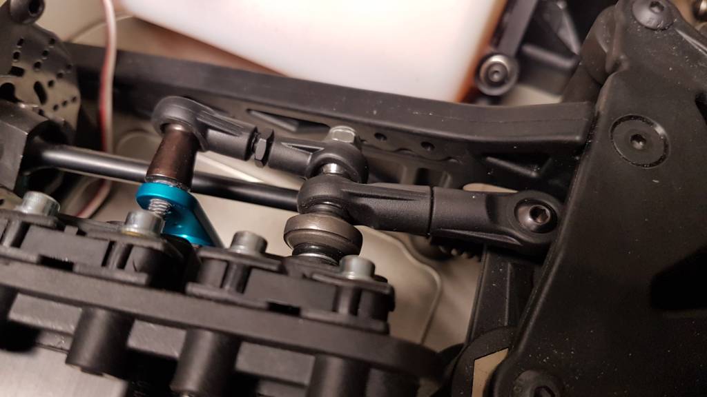

När jag pysslade med styrningen funderade jag på ytterligare ett problem jag sett på andra forum och Facebook.
Att ackermanstaget går av, eller bryter sönder lagren.
Tittar man på konstruktionen med servoräddaren flyttar den sig drygt 10mm när den löser ut fjädern, och då tvingas ena änden ner mot chassiplattan.
Detta bryt finns viss kompensering för, men inte på långa vägar tillräckligt.

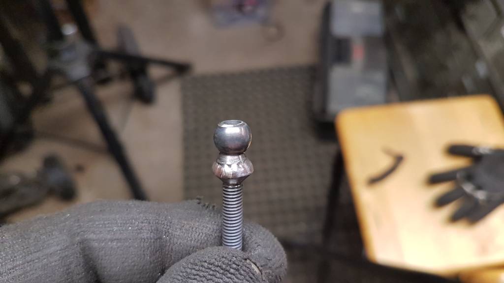

Jag la massor av tid på att bygga om och tillverka nya hylsor och distanser innan jag fick ge upp och helt enkelt ta bort ackermannen helt.
Det fick bli en kulled istället. Faktiskt från min gamla Carbon Fighter!
Fanns inga kulor som hade rätt format så jag TIG svetsade fast kulan på en försänkt insex....
Tiden får utvisa om det här var rätt eller fel, men det fungerade fint under testkörningen.
Re: Dave's Losi TLR 5ive-B ¤Railgun¤
Post by Dave » 30 Apr 2017, 23:55

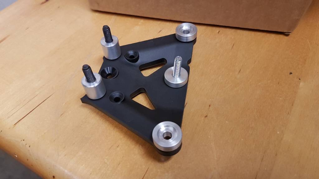

Fanns ju givetvis inte plats för denna lösning utan att höja främre triangelstaget 5mm, så det blev 5st distanser där...

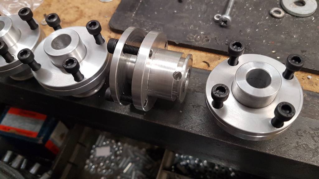

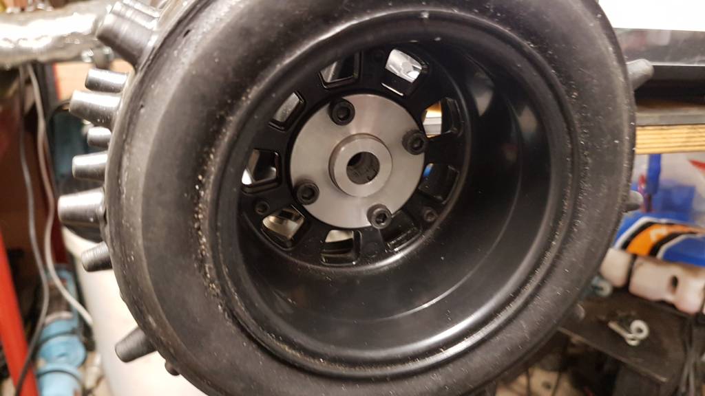

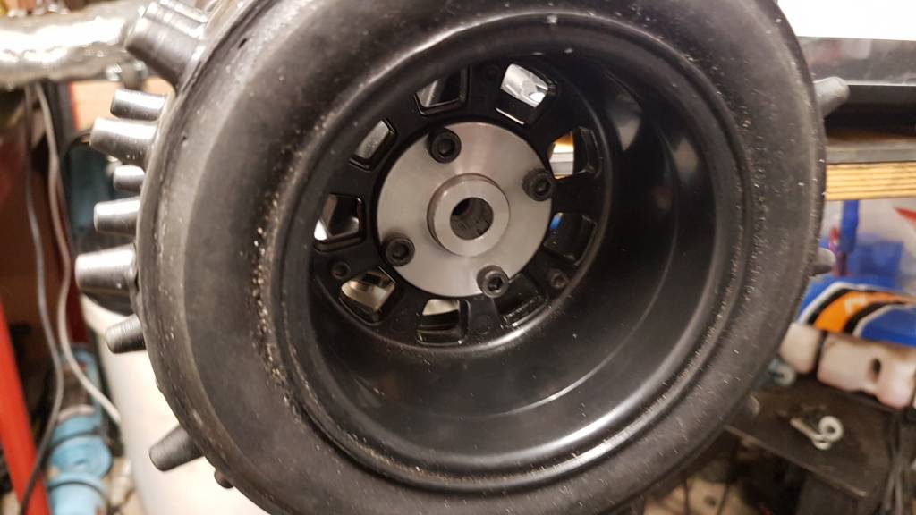

Eftersom jag skulle ha BRP hjul på bilen hamnade jag vid svarven igen...
Kopierade upplägget från Slidefindern med M5 skruvar.
Det svåraste var att lyckas borra 5mm hålet för pinnen!
Räcker att det felar det allra minsta så får man inte i den!

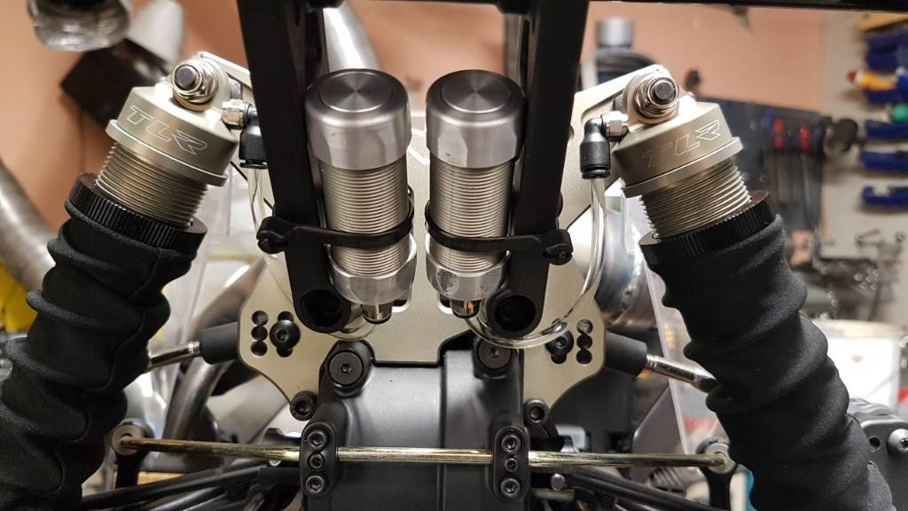

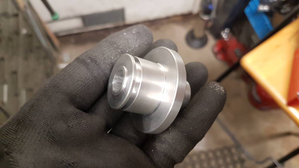

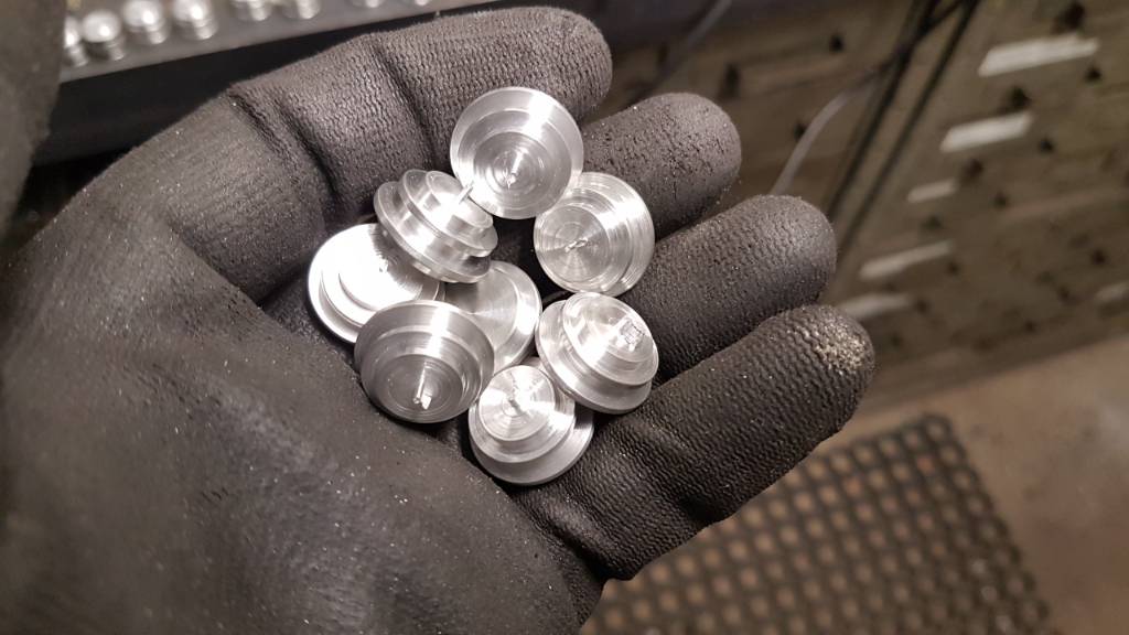

Passade på när jag ändå stod vid svarven att tillverka alla delarna till rezzarna också.

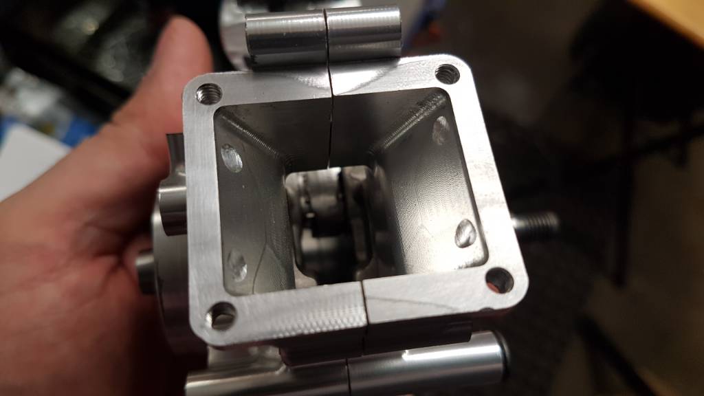

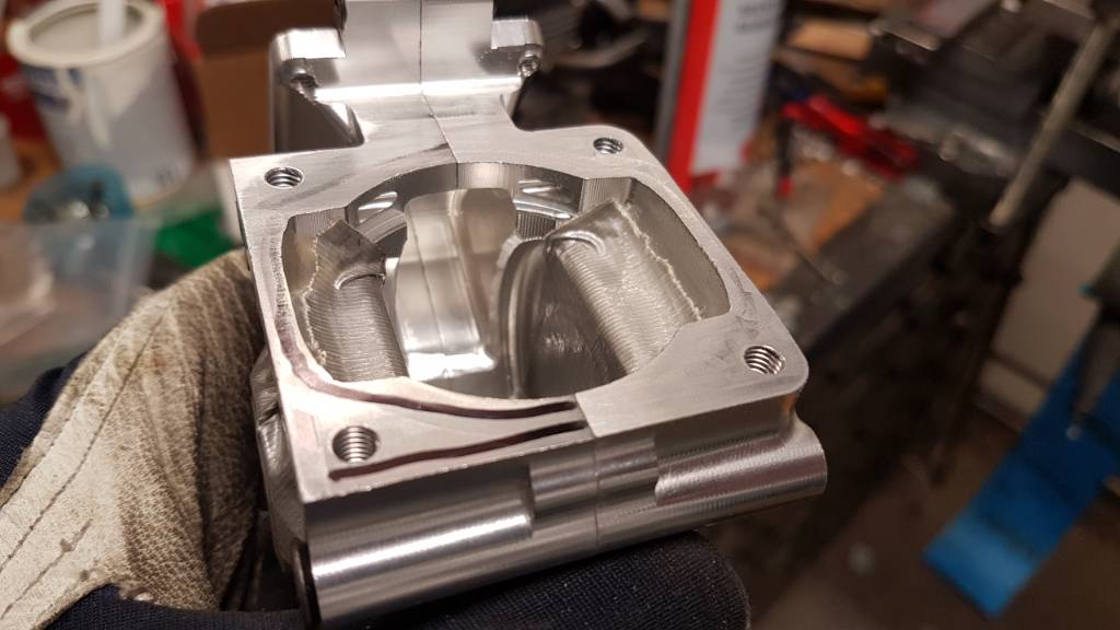

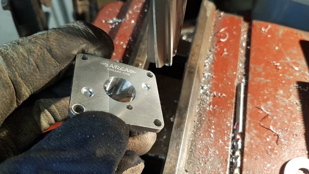

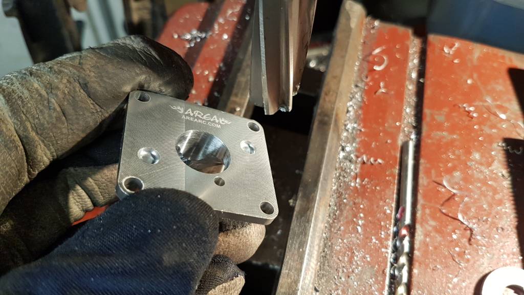

Köpte ett AreaRc 320 reedcase vevhus till motorn och det blev väl inte riktigt så enkelt som jag föreställde mig.
Det höll inte den kvaliteten man kan förvänta sig och jag gick lägga vidrigt många timmars arbete på att rätta till det
Ytan mot cylinderfoten var inte plan.
Ytan mot reedventilen var inte heller plan.
Vevhuspackningen passade inte.
Reedventilen tätade inte, dels för att petalerna inte var raka, men också för att reedventilen var fräst i två olika nivåer.
Hålen genom reedventilen och kompositplattan var för små. 14.9mm istället för 15.8mm.
Skruvarna som höll petalerna fick inte plats i insuget.
Två hål var inte gängade
Fel skruvar i påsen.
Som ni förstår blev det många timmars arbete.....
